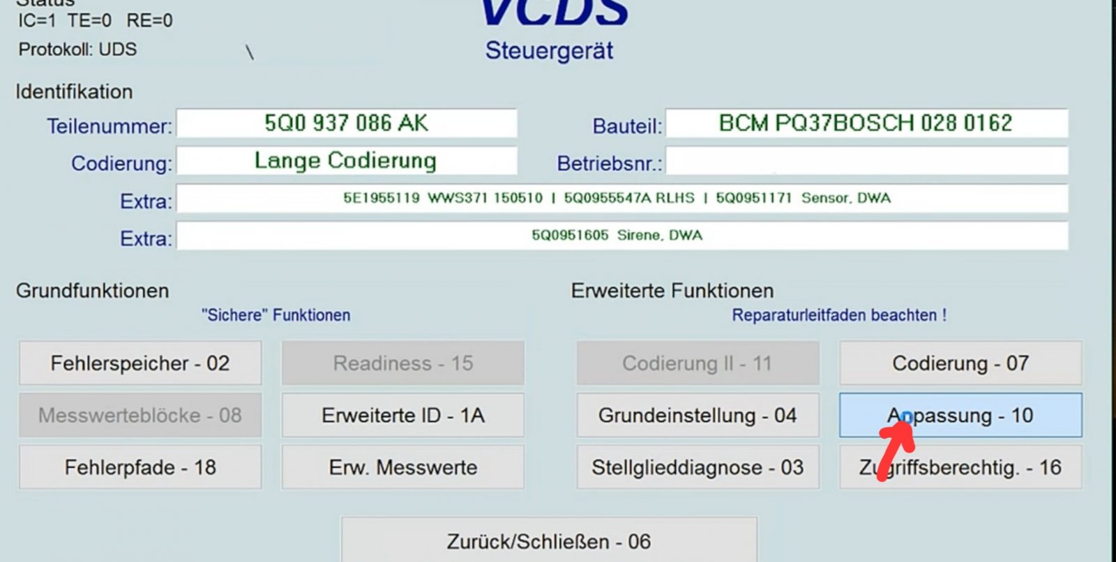

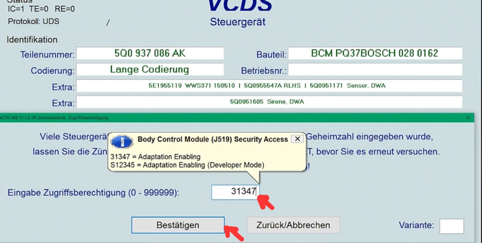

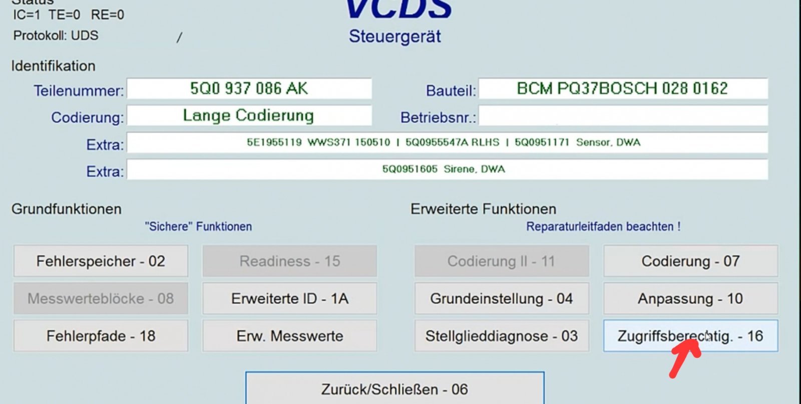

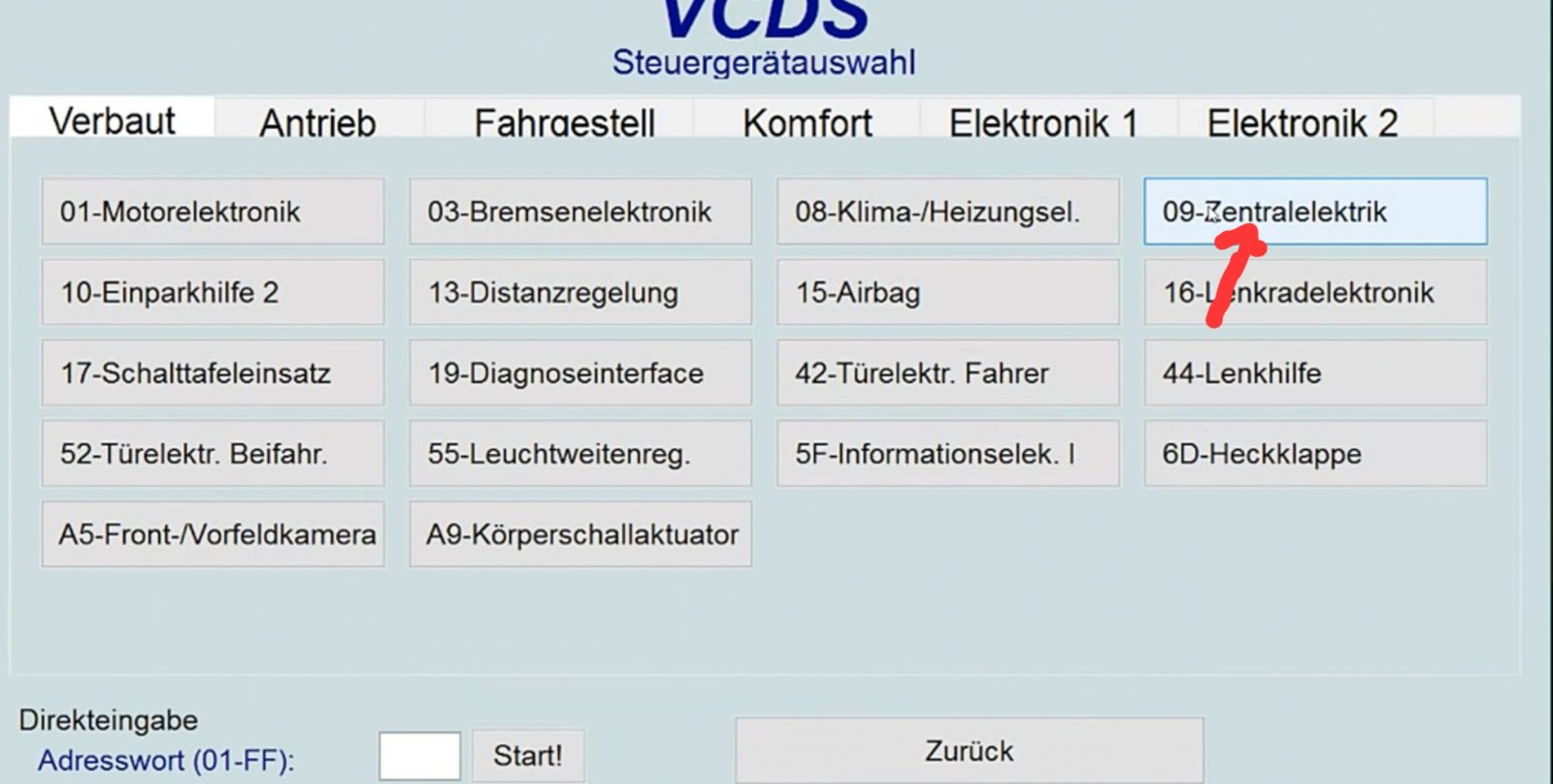

Wchodzisz w sterownik 09, następnie w dostęp upoważniony, wpisujesz w okienku kod 31347, zatwierdzasz.

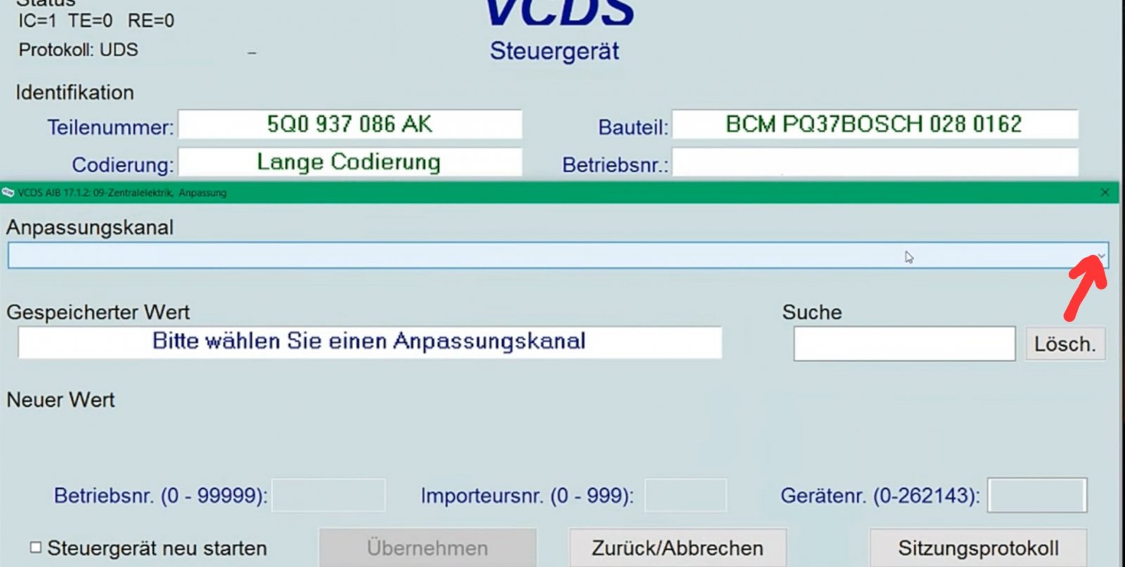

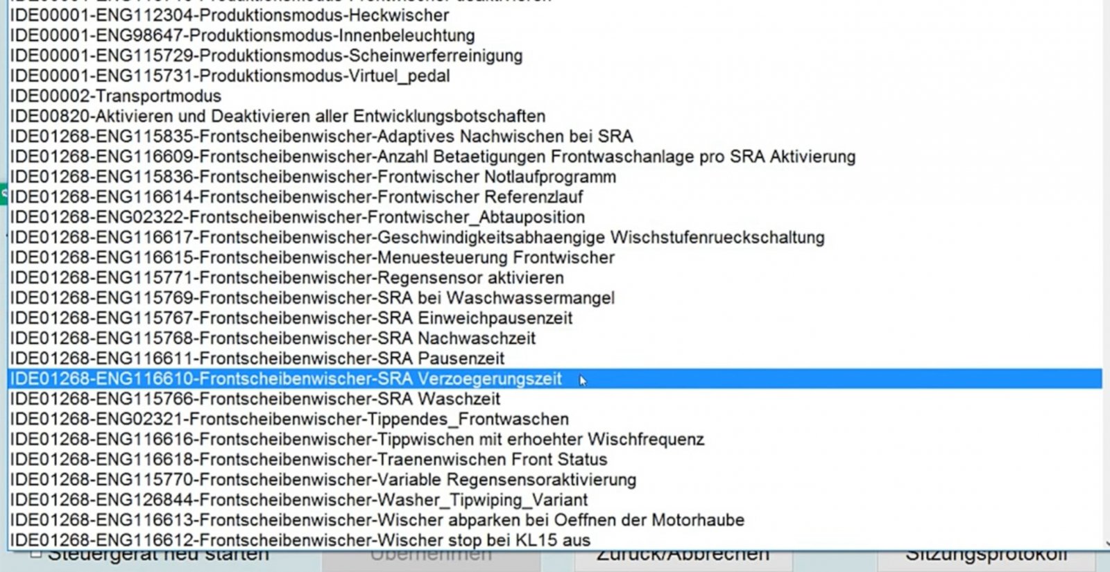

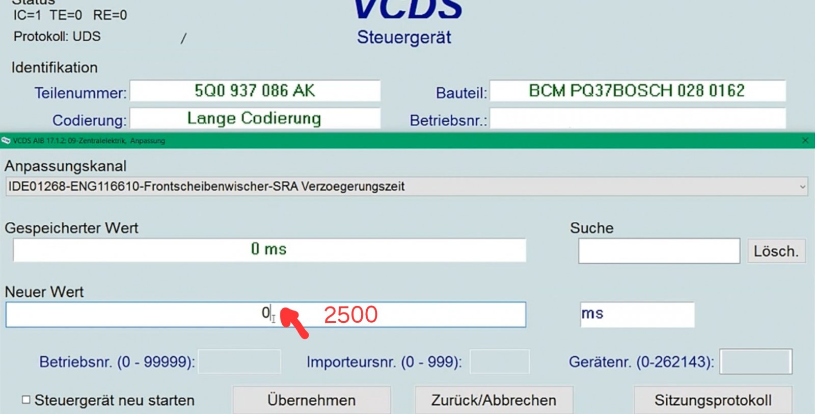

następnie wchodzisz w adaptacje, otwierasz zakładkę i wyszukujesz z listy adaptację "IDE01268-ENG116610-Frontscheibenwischer-SRA Verzoegerungszeit" , - fabrycznie jest tam ustawione 0 ms. Maksymalnie można zwiększyć ten czas na 2,5 sek, czyli musisz wpisać w dolnym okienku nową wartość 2500. Następnie zatwierdzasz i wychodzisz.
Po tej zmianie będzie trzeba trzymać manetkę spryskiwaczy 2,5 sek i dopiero po tym czasie aktywuje spryskiwacze lamp.
Nie dotyczy to pierwszego aktywowania manetki, bo za pierwszym razem zawsze pryska na lampy, dopiero kolejne następne razy po czasie 2,5 sek.

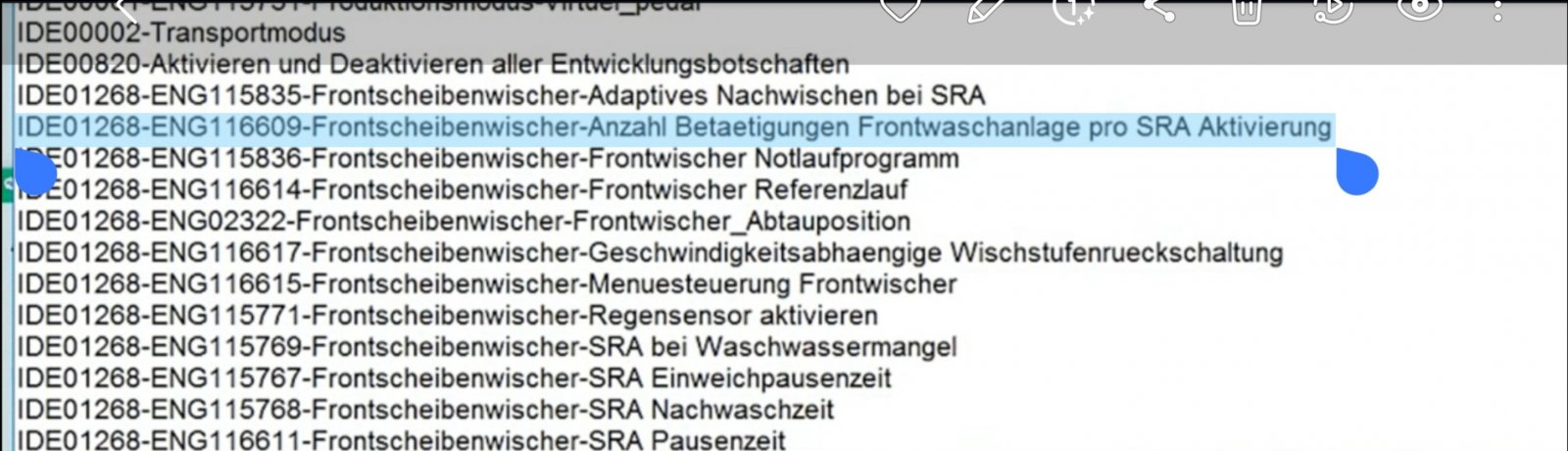

Zmień w adaptacji
"IDE01268-ENG116609-Frontscheibenwischer-Anzahl Betaetigungen Frontwaschanlage pro SRA Aktivierung"
- wartość na 1.
