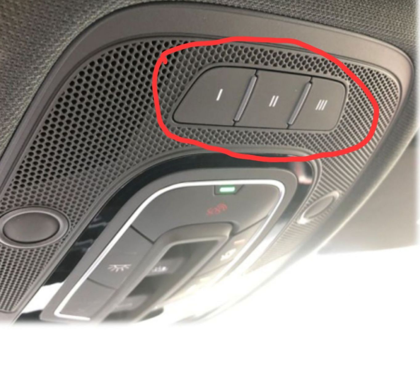

Jakie masz lampy? full led czy led Matrix?
Masz spryskiwacze?
Masz Home Link ( 3 przyciski w lampce podsufitki do otwierania bramy garażowej)?
lampy mam full spryskiwacze mam. a ten home link chyba nie mam
Chyba? To Twoje auto i jak Ty tego nie wiesz (nie widzisz) to kto ma wiedzieć?  Idź do auta i spójrz na lampkę podsufitki czy masz takie 3 przyciski. Na auto-scanie nie widzę sterownika otwierania bramy garażowej, więc raczej go nie ma, ale w kodowaniu masz (z pewnością błędnie) jeden Bit posadzony, mówiący o obecności home link.
Czy czujniki pdc działają teraz prawidłowo?
Nie mam. Sprawdziłem. A czujniki dalej bez zmian nie ma wizualizacji samochodu na wyświetlaczu

Co do Home Link to wejdź do sterownika 09 i deaktywuj w bajcie 14 bit 4
Przy okazji także w sterowniku 09 w bajcie 5 deaktywuj bit 1 bo nie powinien być zaznaczony.
