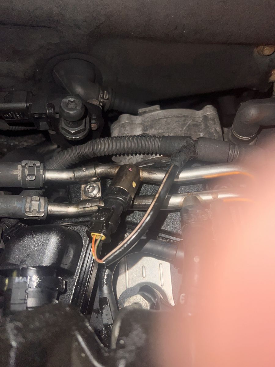

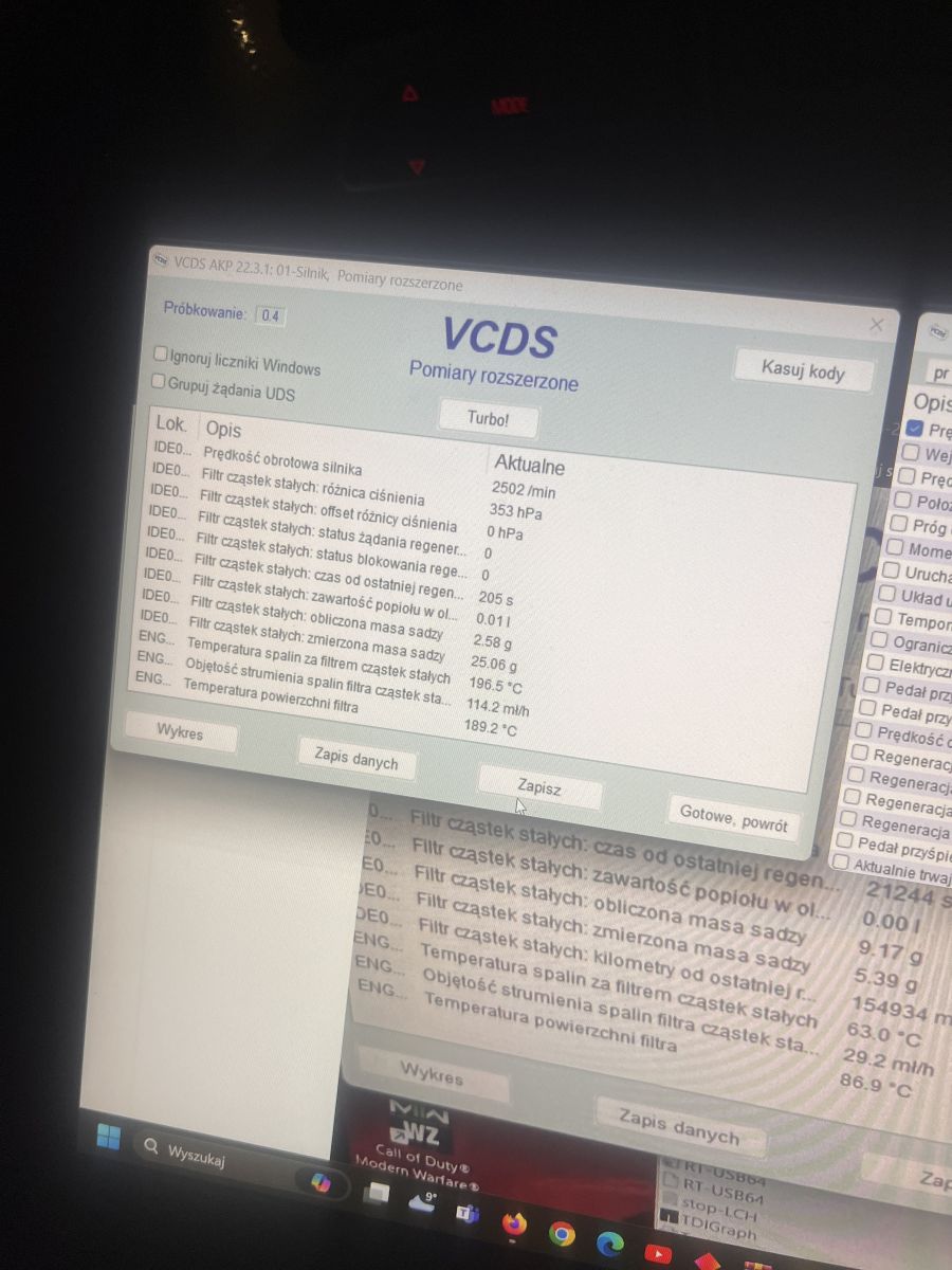

Witam wiec historia taka ze oddalem auto do mechanika na wymiane pokrywy zaworow bo odma byla nieszczelna. No i  Przed oddaniem auta zawsze sprawdzam bledy i zadnych nie bylo. Po odebraniu samochodu i zanim dojechalem do domu od niego po odebraniu auta dpf zaczal wypalac sie co chwile doslownie. Co 5-10 min. zaznaczam ze dpf cotrol wskazywal miedzy wypalaniami 4g zapelnienia ewentualnie 2g. Wrocilem do domu po 4 wypaleniu dpf w ciagu godziny. sprawdzilem bledu i jest blad czujnika dpf. Rozumiem ze trzeba go wymienic i po problemie tak? na dole jest autoskan plus zdjecie ze wskazaniami dpf. Kolejna sprawa ze przed wizyta u mechanika ten czujnik ktory jest tez nizej na zdjeciu nie puszczal paliwa a teraz jest mokro. Jak sie nazywa ten czujnik? czy moglbym dostac numery tych czujnikow? roznicy cisnien i tego od paliwa?to temperatury paliwa?? Raczej nie bede mogl kupic w ASO ani czekac na zamowienie bo musze to zrobic w poniedzialek do wieczora bo o 22 lece do niemiec. Takze beda zakupione pewnie w intercarsie o ile maja. Chyba ze mozna kupic w innym aso? tzn nie w audi a np skody? nie wiem czy u mnie jest jakis inny salon..
Dodam ze DPF byl prany we wrzesniu. EDT aaa widze ze zmierzona masa sadzy teraz jest 25g a we wrzesniu bylo 1,40g. Rozumiem ze filtr jest zapelniony a nie czujnik zepsuty?!?! tylko ja w czwartek wracalem przed oddaniem samochodu do mechanika i mi DPF wypalal sie co 650km. wiec o co tu chodzi dokladnie!?!? po wizycie u niego nie wrocilem do domu i zaczal mi sie wypalac co chwile a moze on sie nie wypala tylko dpf control sygnalizuje ze sie wypala?!no czekam z utesknieniem az mi ktos to wyjasni.

Tak, czujnik pokazuje straszne głupoty, przez co sterownik myśli, że filtr zapchany. Możliwe, że mechanik uszkodził podczas prac. W pierwszej kolejności podmiana czujnika, niestety w tym wypadku najlepiej z ASO
Dlatego zawsze powtarzam, przy czyszczeniu dpf powinno wymienić się czujnik RC na nowy oryginalny.
dobrze dzieki. a jeszcze ten czujnik ze zdjecia co puszcza paliwo jak sie nazywa?! czujnik temperatury paliwa?!
Czujnik temperatury.
ale paliwa tak?:)
Paliwa, oleju bo jest ten sam i nie nazywa się specjalnie. Jego nazwa to czujnik temperatury. W tym przypadku siedzi w rurkach paliwowych i mierzy temp. paliwa.
Dobra kupilem oba czujniki. Na ten z ASO roznicy cisnien ktory kosztowal az 400zl i tak musze czekac do srody wiec musialem wziac przymusowy urlop w pracy i z trasy nic nie wyszlo. Ten czujnik temperatury mam juz teraz. Bylem przy samochodzie i przyjrzalem sie dokladnie temu czujnikowi i na moje oko on jest suchy a mokra jest ta wtyczka z kablami. No i juz zglupialem teraz. Mechanik stwierdzil ze to czujnik a jakie sa szanse to to ta wtyczka jest uszkodzona i przez nia jakos leci?!Kolejna sprawa to czy wymiana takiego czujnika wiaze sie z jakims odpowietrzaniem ukladu?adaptacja?czy tylko wyciagam i wkladam i gotowe?!
Czujnik jest po stronie niskiego ciśnienia (tak jak filtr paliwa). Przy demontażu trochę paliwa zawsze wyleci. Po zamontowaniu uruchomisz vcdsem procedurę testu pompy jak po wymianie filtra paliwa aby odpowietrzyć i tyle. Adaptacji nie wykonuje się przy czujnikach temp.

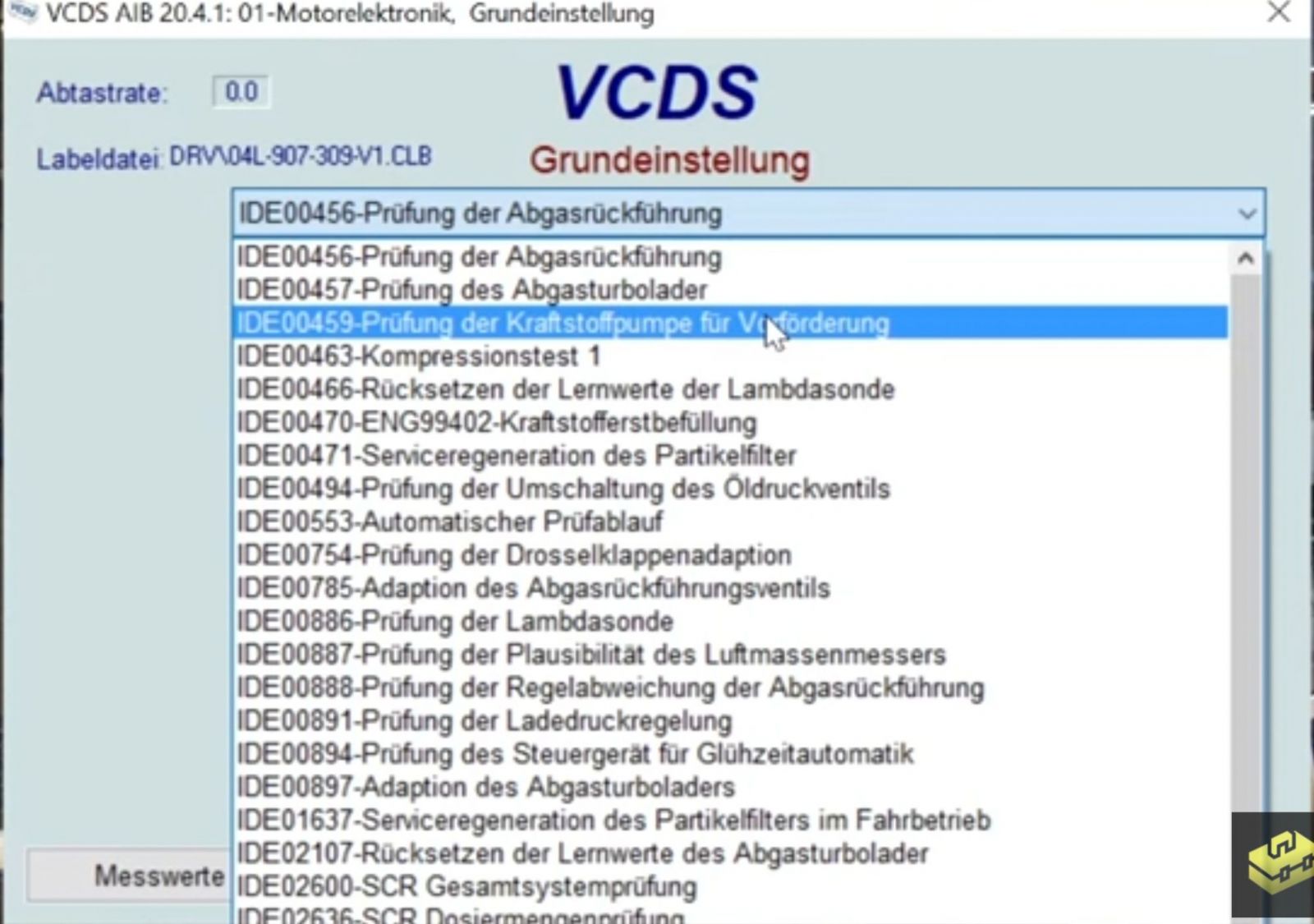

adoptowanie czujnika RC i resetowanie wyuczonych wartosci mam obcykane. Ale nie wiem gdzie znajde opcje do testu pompy paliwa. Z gory dzieki!
Sterownik silnika-> nastawy podstawowe i wybierasz po otwarciu zakładki test pompy paliwa.
