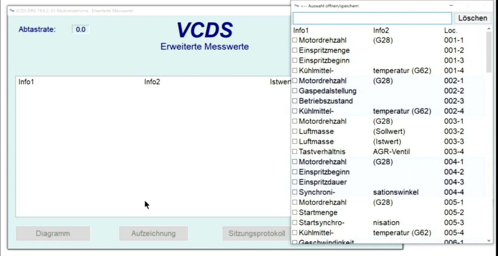

Tak, w rozszerzonych blokach pomiarowych w sterowniku silnika. Można obserwować jego pracę.
A podpowiesz jak jest opisany w blokach
Jak wejdziesz w rozszerzone bloki pomiarowe otworzy Ci się po prawej stronie okno z całą listą. Wyszukujesz z całej tej listy wartości, które chcesz sprawdzić (są one opisane) i zaznaczasz w okienku.
Gdzie to wiem tylko jak opisane
Zawór dozujący IDE07821. Tak jak już wyżej napisałem, jest opisany?
