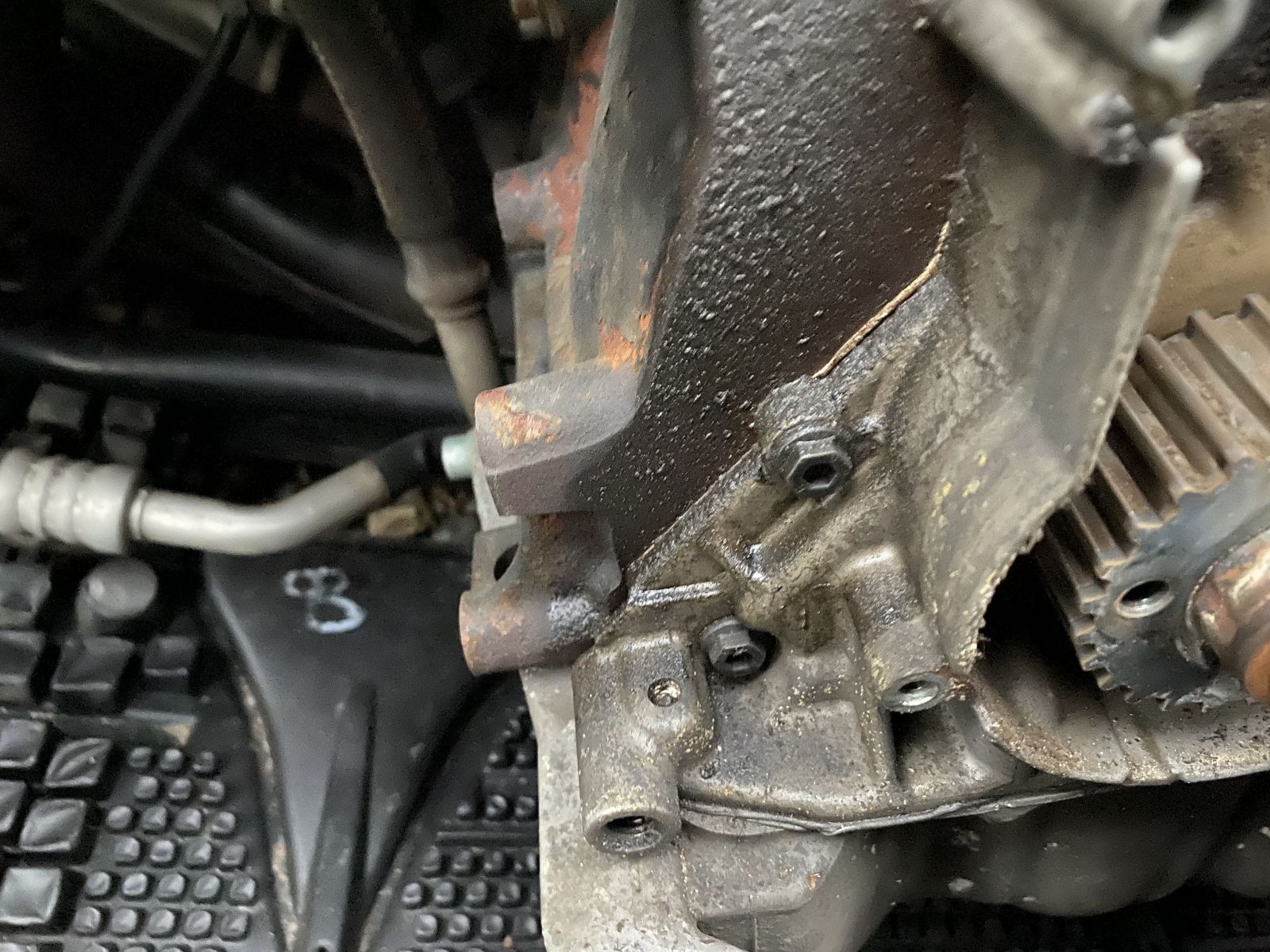

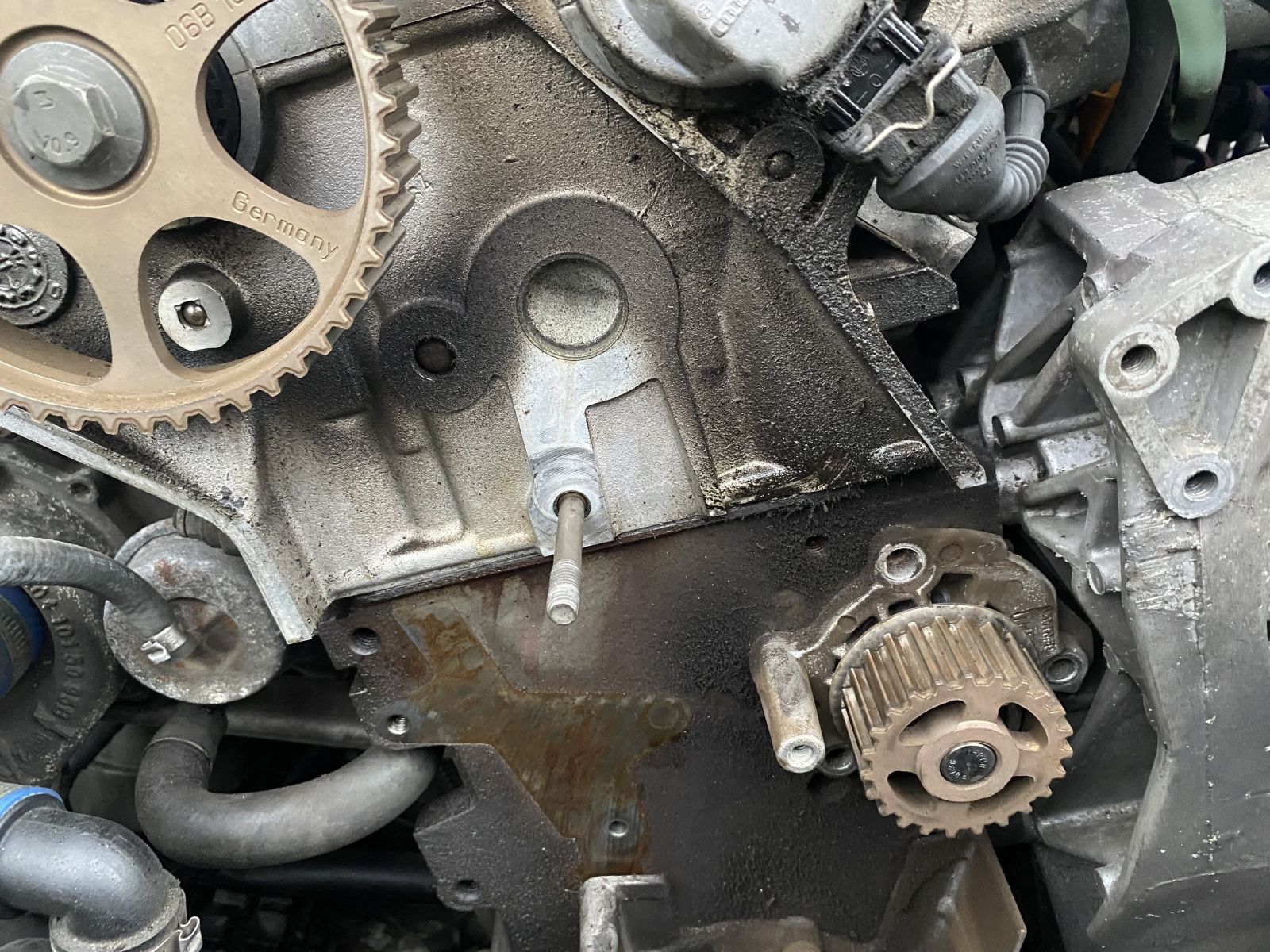

szpakuziom 32 Opublikowano 7 Marca Udostępnij Opublikowano 7 Marca (edytowane) Siema wszystkim. Wczoraj wymieniałem rozrząd i zauważyłem, że strona od rozrządu trochę się poci. Czy Ktoś wie co może być przyczyną? UPG? Możliwe?W czujniku halla sucho Edytowane 7 Marca przez szpakuziom Odnośnik do komentarza Udostępnij na innych stronach Więcej opcji udostępniania...
Jacek46 0 Opublikowano 7 Marca Udostępnij Opublikowano 7 Marca (edytowane) Może być simering pod czujnikiem halla, albo z pokrywy klawiatury. to są moje typy. Niestety, jak tam pracuje pasek, to są możliwe jeszcze inne opcje... Aaa, sorry teraz doczytałem, ze w czujniku wałka sucho 🤦♂️ Edytowane 7 Marca przez Jacek46 Odnośnik do komentarza Udostępnij na innych stronach Więcej opcji udostępniania...
Langista 456 Opublikowano 7 Marca Udostępnij Opublikowano 7 Marca Umyj to dobrze benzyną ekstrakcyjną do czystego i sprawdź jeszcze raz skąd masz wyciek. Mnie to wygląda jakby spod pokrywy zaworów sobie ściekało. Odnośnik do komentarza Udostępnij na innych stronach Więcej opcji udostępniania...
szpakuziom 32 Opublikowano 7 Marca Autor Udostępnij Opublikowano 7 Marca Ostatnio na nową uszczelkę dałem sylikon viktora, bo po jakimś czasie na nowej uszczelce problem powracał. Teraz mam 4 lata spokoju, czyżby znowu ta nieszczęsna pokrywka? Odnośnik do komentarza Udostępnij na innych stronach Więcej opcji udostępniania...
Rozwiązanie Langista 456 Opublikowano 7 Marca Rozwiązanie Udostępnij Opublikowano 7 Marca Przy uszczelkach pokrywy zaworów jest ten problem, że powierzchnia jeżeli nie jest idealnie płaska, np. zapolerowana papierem gradacji 1000+, to trzeba ją matowić papierem ściernym gradacji 240-180 i na nią dopiero nakładać sylikon, inaczej zacznie wyciekać. Nie dociekam już czy dokładnie była pokrywa czyszczona wraz z powierzchniami styku bo nie ma to teraz znaczenia. Odnośnik do komentarza Udostępnij na innych stronach Więcej opcji udostępniania...
szpakuziom 32 Opublikowano 8 Marca Autor Udostępnij Opublikowano 8 Marca 19 godzin temu, Langista napisał(a): Przy uszczelkach pokrywy zaworów jest ten problem, że powierzchnia jeżeli nie jest idealnie płaska, np. zapolerowana papierem gradacji 1000+, to trzeba ją matowić papierem ściernym gradacji 240-180 i na nią dopiero nakładać sylikon, inaczej zacznie wyciekać. Nie dociekam już czy dokładnie była pokrywa czyszczona wraz z powierzchniami styku bo nie ma to teraz znaczenia. Tak było. Raczej spolerowałem tą powierzchnię, niż zmatowiłem. Zamówię nową uszczelkę i zobaczę. Odnośnik do komentarza Udostępnij na innych stronach Więcej opcji udostępniania...
szpakuziom 32 Opublikowano 21 Kwietnia Autor Udostępnij Opublikowano 21 Kwietnia (edytowane) No więc, zaraz na drugi dzień przy nierządzie wymieniłem tą uszczelkę na nową. No wychodzi na to, że uszczelka pod pokrywą zaworów, bo teraz jest sucho. Zmatowiłem papierem na mat i poszedł sylikon jeszcze raz. Uszczelka Viktora twarda jak skała, a miała przejechane z 40tysi i może miała z 4 lata... Ogólnie jakoś dziwnie ten wyciek wyglądał, bo przy pokrywie nie zauważyłem, aby było mokro, najwidoczniej znalazło sobie jakąś drogę. Edytowane 21 Kwietnia przez szpakuziom Odnośnik do komentarza Udostępnij na innych stronach Więcej opcji udostępniania...
