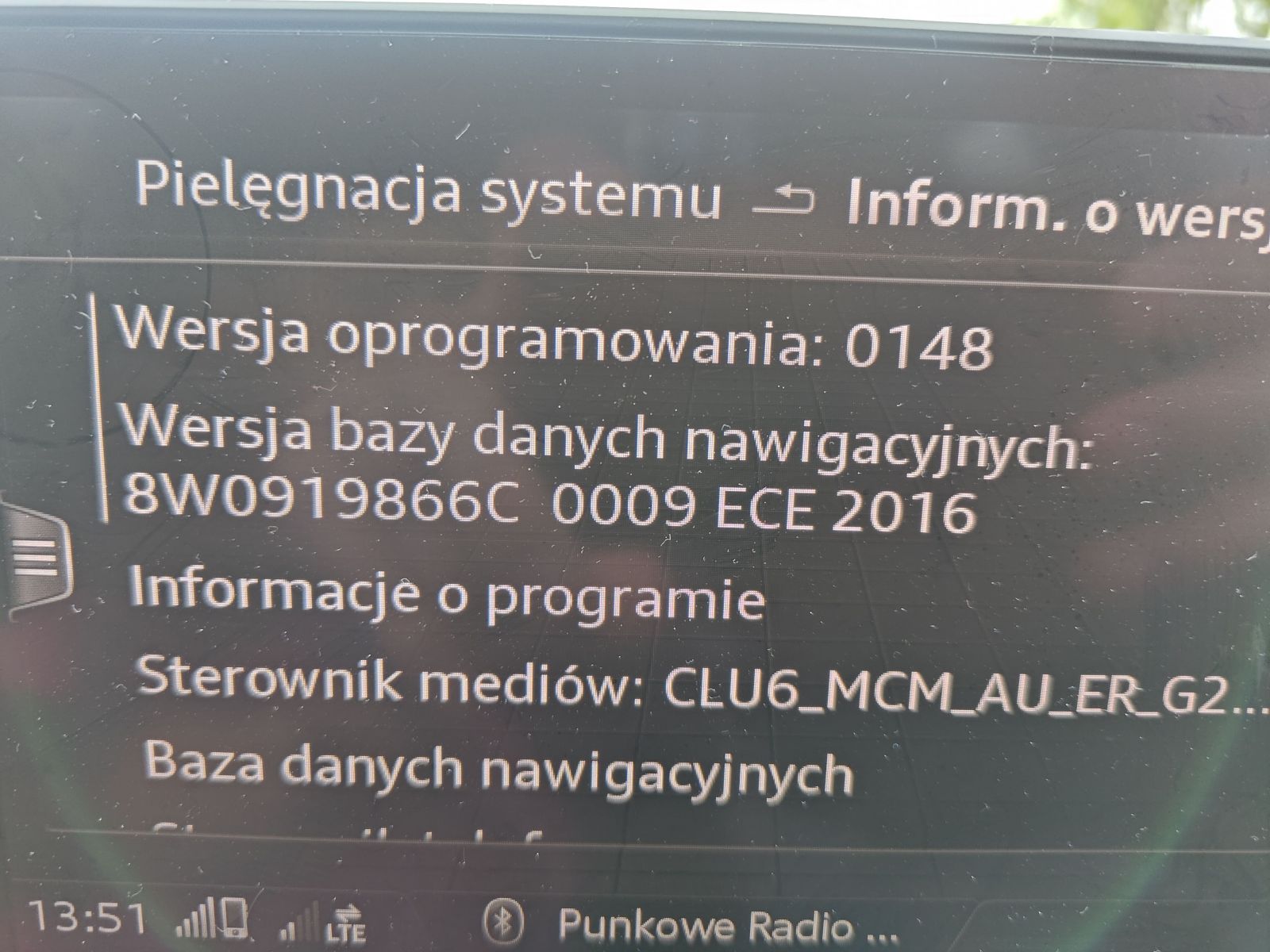

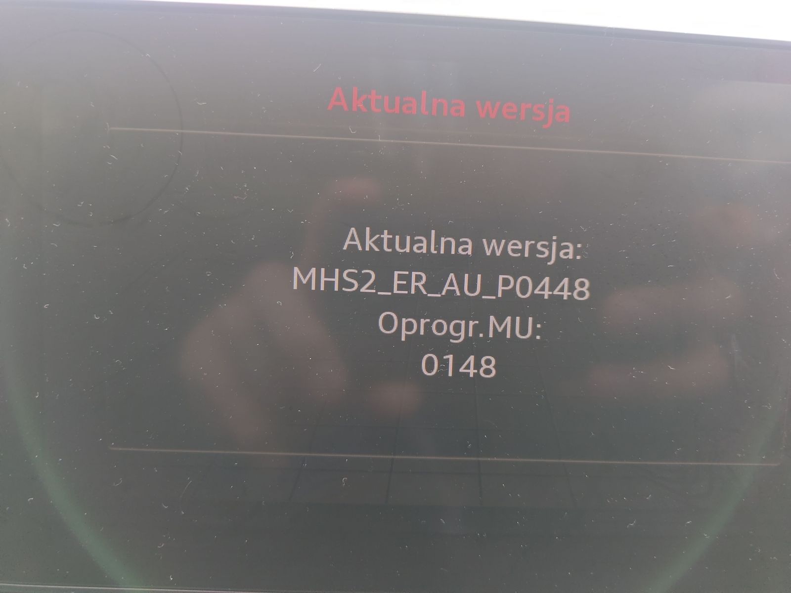

W jakim aucie? Bo A4 to nie jest.
No właśnie to jest A4 B9 sedan 1.4tfsi
Musisz ściągnąć i zainstalować wersję MHS2_ER_AU_P2035_MU235, następnie patch jednostki i dopiero mapy.
Dzięki za pomoc, wszystko przebiegło bezproblemowo. Najpierw aktualizacja mib ( pobrana z mega w innym temacie ktoś udostępnił ), póżniej patch ten od congo ( pobrany z https://www.a5oc.com/threads/mhs2-navigation-and-firmware-updates-currently-2023-2024.178538/page-29?post_id=1646945&nested_view=1&sortby=oldest#post-1646945 ) a na końcu mapy 2024 pobrane z mibsolution.one bo z mega nie szło pobrać ze względu na rozmiar i limity transferu.
