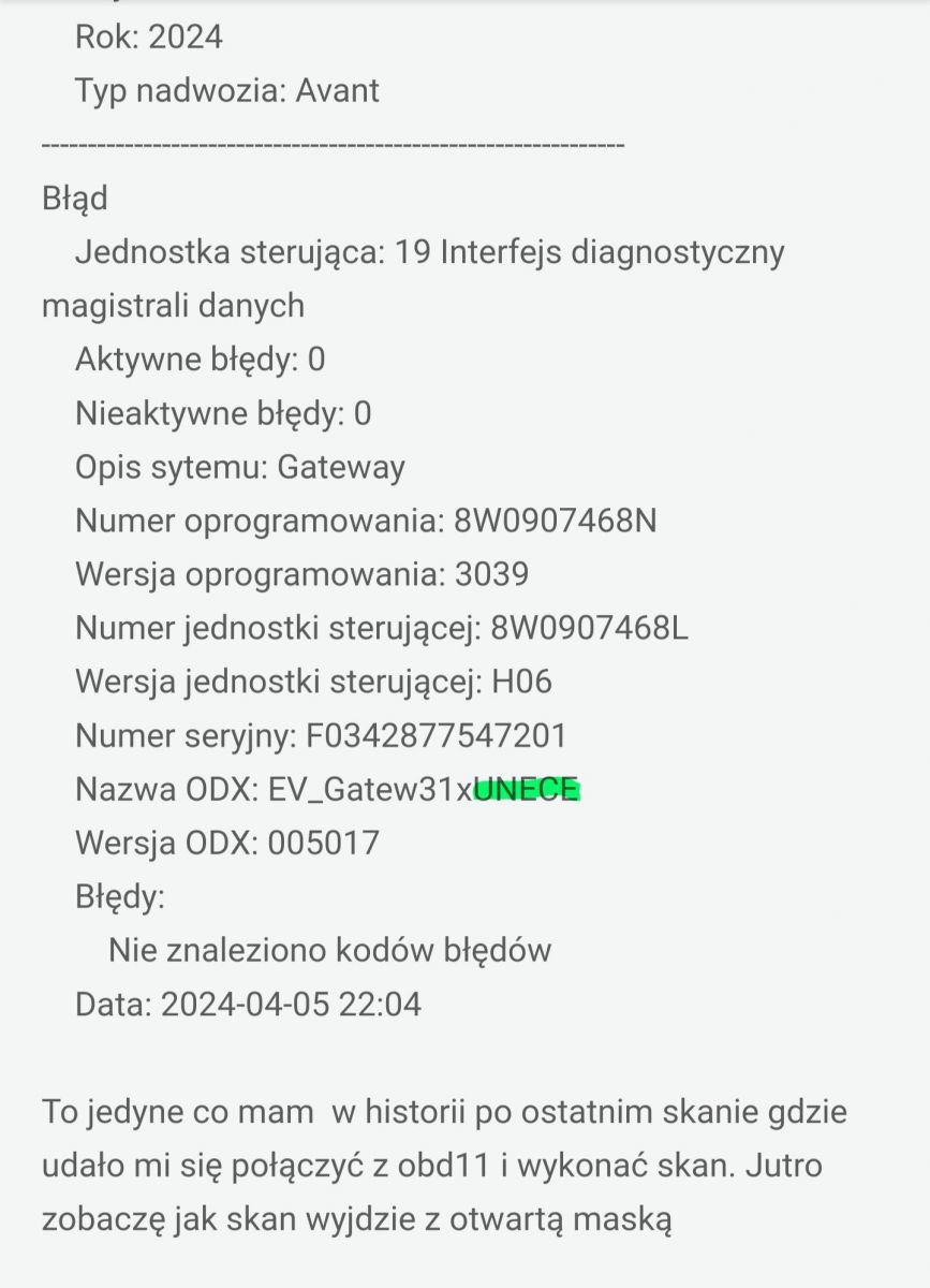

Wychodzi ze mam ten kod po rozkodowanie vin. Także brak sterownika sfd2 więc kodowanie haka nie powinno sprawić problemu? Dzisiaj próbowałem podłączyć obd11, ale coś słabo z polaczeniem, jak już się połączy w końcu z apka to nic nie mogę zrobić. Dodam że jak miałem wcześniej problem z antena to mogłem się połączyć i wejść w sterowniki i wykasowac błędy, teraz apka ma focha

A jeszcze pytanie. Bo gadałem z kolesiem na fb i on mając NI0 mimo wszystko ma(tak twierdzi i podobno sprawdzał) SFD2 czy to możliwe? Czy aso może wgrać sfd2 czy to raczej powiązane z hardware w aucie, nie tylko soft?
Wrzuć pełny auto-scan z auta tam na 100% będzie widać czy jest SFD.
ASO nie wgrywa SFD. Jest to fabrycznie w sterownikach i nie da się tego wgrać.
Dziennik historii pojazdu OBDeleven
Data: 2024-04-06 16:41
    VIN: WAUZZZF44RA068639
    Pojazd: Audi A4
    Rok: 2024
    Typ nadwozia: Avant
Błąd
    Jednostka sterująca: 19 Interfejs diagnostyczny magistrali danych
    Aktywne błędy: 0
    Nieaktywne błędy: 0
    Opis sytemu: Gateway
    Numer oprogramowania: 8W0907468N
    Wersja oprogramowania: 3039
    Numer jednostki sterującej: 8W0907468L
    Wersja jednostki sterującej: H06
    Numer seryjny: F0342877547201
    Nazwa ODX: EV_Gatew31xUNECE
    Wersja ODX: 005017
    Błędy:
        Nie znaleziono kodów błędów
    Data: 2024-04-05 22:04
To jedyne co mam  w historii po ostatnim skanie gdzie udało mi się połączyć z obd11 i wykonać skan. Jutro zobaczę jak skan wyjdzie z otwartą maską
Moim zdaniem Gateway ma SFD2
