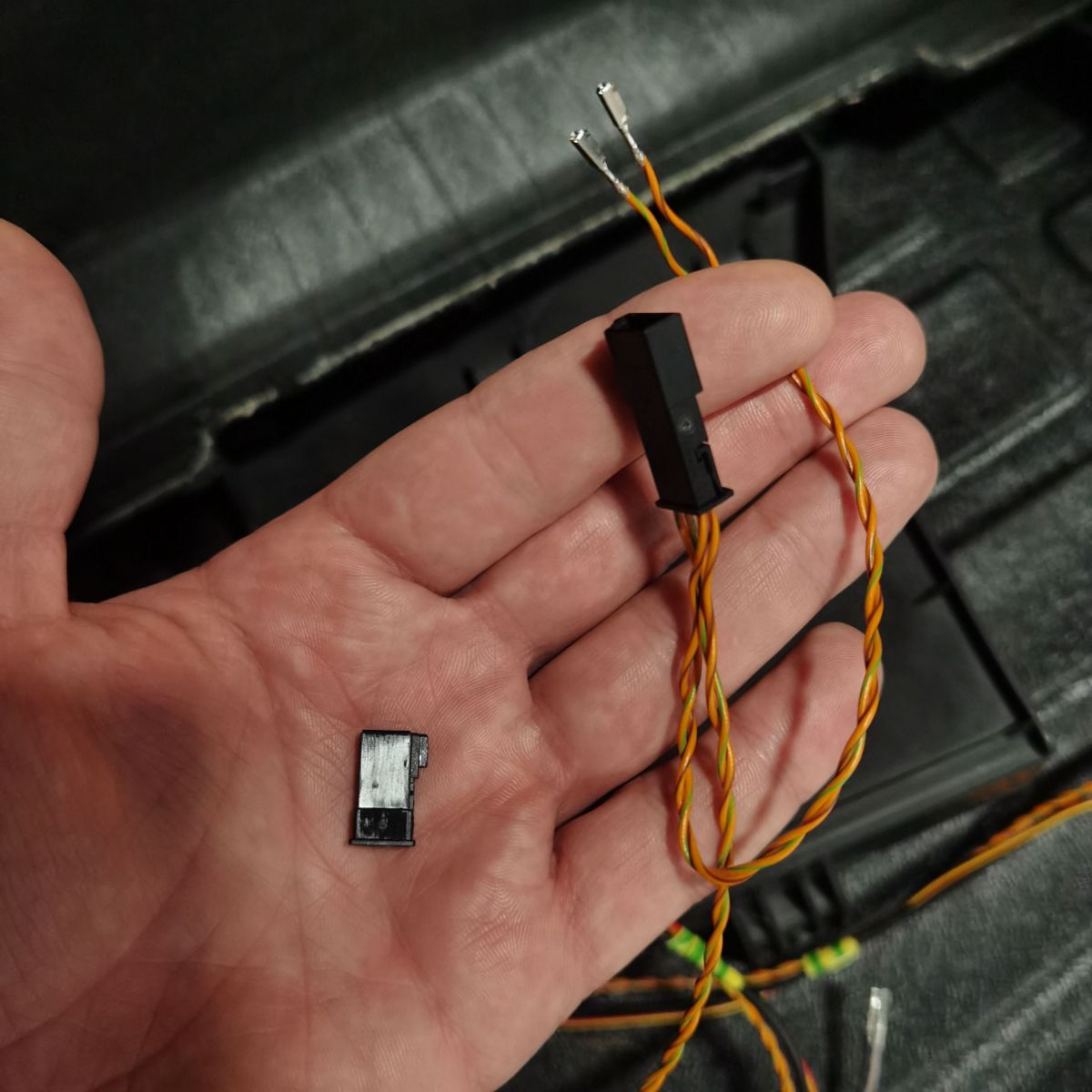

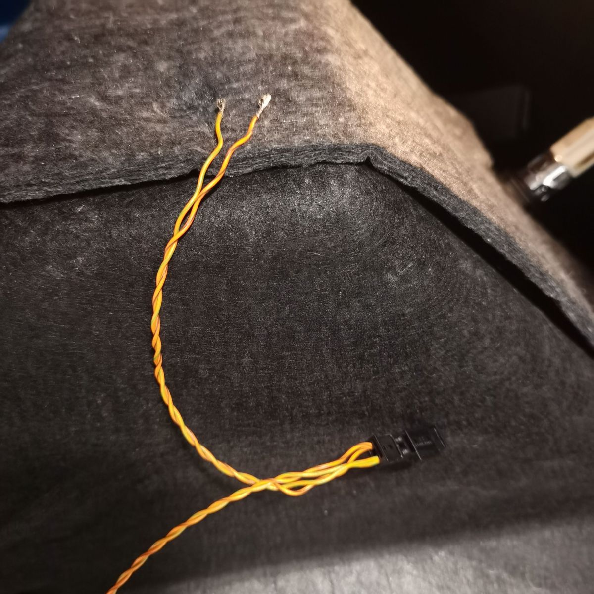

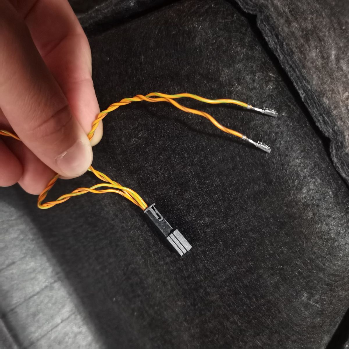

Witam. Czy masz może nadal instrukcje podłączenia takiej wiązki? Kupiłem wiązkę na AliExpress i nie dostałem instrukcji. Teraz mam mały problem, bo nie wiem gdzie podłączyć przewody can oraz tej kostki ze zdjęcia.
Witam.
Te kabelki do modułu komfortu.
Super, dziękuję za szybką i konkretną odpowiedź. Jutro będę działać. ?
