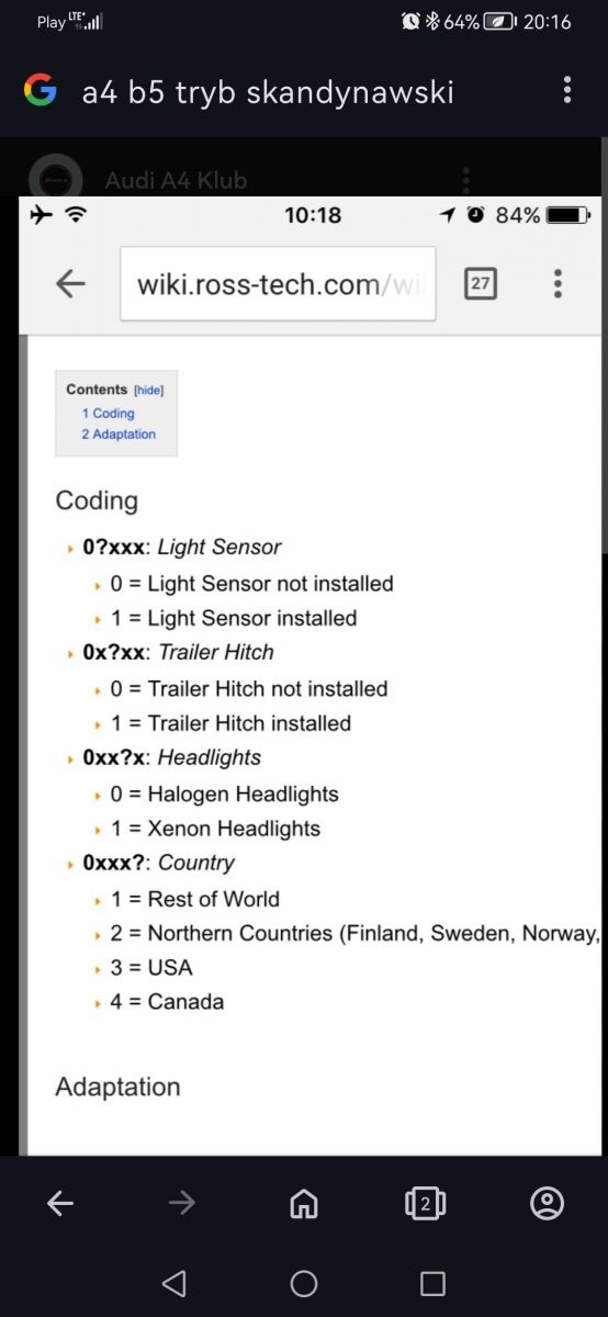

Mam audi a4 z Skandynawii, i chciałbym zmienić ustawienia świateł. Przy odpaleniu światła włączają się automatycznie, gdy przestawię na drugą pozycję włączają się światła postojowe a gaśnie podświetlenie deski rozdzielczej. Gdy przestawię na pozycję 2 to są mijania. Chciałbym mieć zmianę,gdzie silnik będzie pracował a światła nie były włączone. Vcds mam od niedawna może ktoś by mnie poprowadził jak to zmienić i czy można.

Wchodzisz w mce 09 i ostatnia cyfrę zmieniasz na 1 Rest of World.
Screenshot_20240613_201642_com.opera.browser.thumb.jpg.7be80f8760d0dedf296afedcae110cff.jpg
Tak, wszystko pięknie i ładnie ale B5 nie ma BCM?
Ok mój błąd :notworthy:
