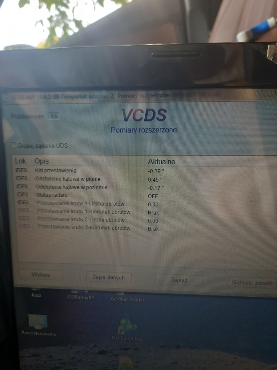

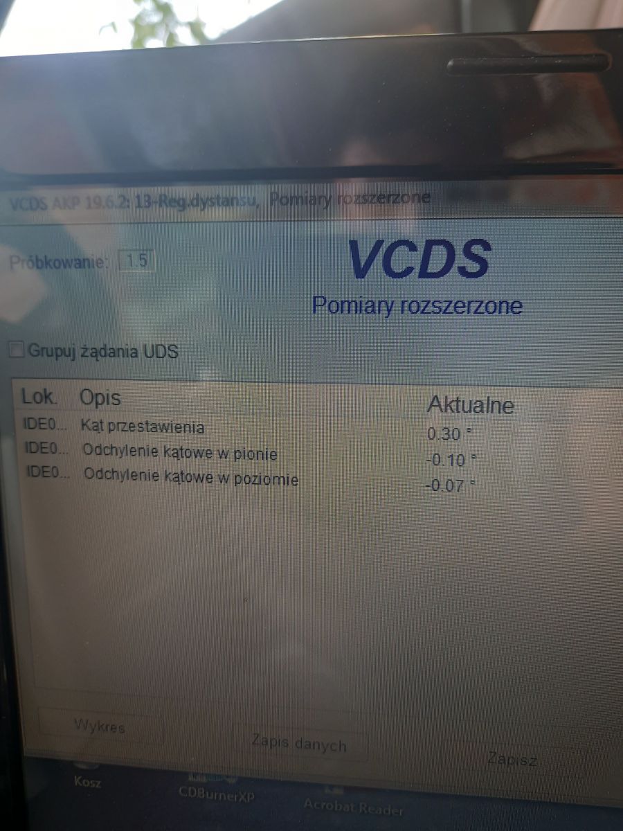

Wrzucam w vcds kąty ustawień radarow. Dodam, że radary zostały przeniesione na inny zderzak bo zmieniłem na sline. Po tym acc działał z 60 km i zaczęło wywalać ten błąd.
Czy tu kalibracja pomoże ? Ogólnie w vcds tez mam błąd z braku widoczności czujnika.
