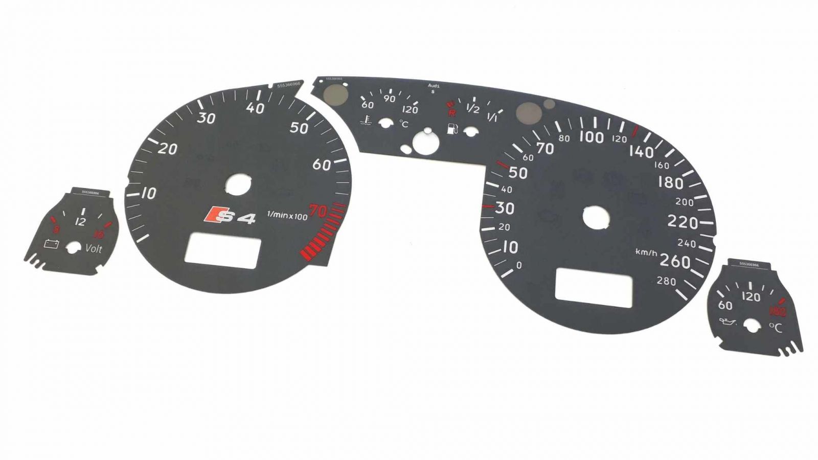

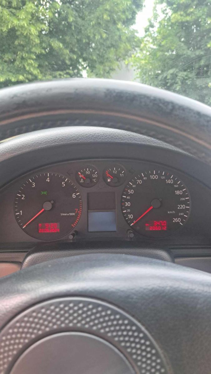

dzień dobry posiadam a4 b5 1.8t 99
czy da się wyskalować licznik fabrycznie 260km/h (głownie chodzi o sam prędkościomierz) po wymianie samej tarczy od s4 b5 wyskalowaniej do 280km/h
czym i jak to zrobić

Niczym. Nie da rady.
Da się. Wal na priv
Dlaczego na pw? Chętnie się wszyscy dowiemy jak?

Trzeba zmienić wsad w liczniku. Najlepiej nada się fabryczny wsad z licznika od S4. On fabrycznie skalowany jest do 280.
