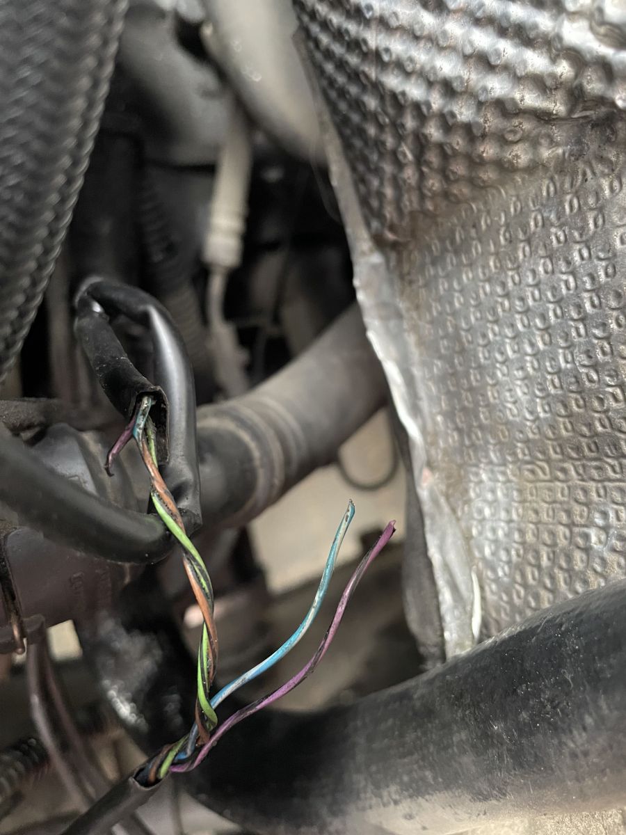

Witam od kilku tygodni borykam się z błędem i p1156-35-10. Na początku kupiłem nowy czujnik niestety nic późnej znalazłem brak przejścia pomiędzy przewodami z wtyczki czujnika do ecu (przewodu od odczytu ciśnienia i temperatury) sprawdziłem ponownie jest przejście oraz prócz minusa żaden nie dzwoni na masie. Mimo napraw z mojej strony błędu nie idzie skasować. Czy ktoś miał podobny przypadek bądź wie za co ten błąd jest odpowiedzialny jeszcze.

Jaką masz rezystancję wewnętrzną na tych naprawionych przewodach?
Tak sprawdzałem jest prawidłowa
Czujnik oryginalny który był założony na sprawdzilem pod zasilaczem wartość napięcia po zmianie temperatury zmienia się lecz próby ciśnieniowej nie mogę wykonać. Poza tym założyłem nowy czujnik który jest zamiennikiem boscha i nadal nie idzie skasować błędu. Pomysły mi się kończą
