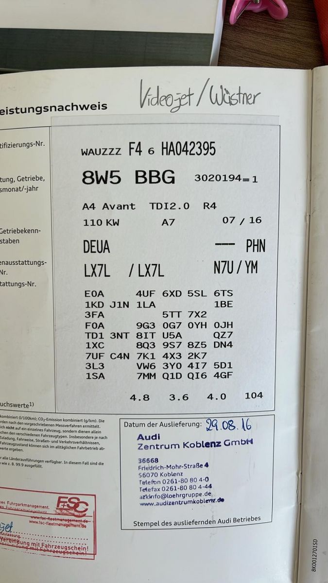

Witam, strzeliła mi sprężyna z tyłu i zastanawiam się jaka będzie pasowała bo widzę w katalogach krótsze dłuższe, grubsze itp. Czy ktoś może doradzić? Wklejam też wlepkę Messenger_creation_17ba97d9-de99-40f1-a88e-d877189f2058.thumb.jpeg.b3b255f42e42a69b54cf4493dce215aa.jpeg

Masz zawieszenie 1BE więc do takiego musisz dobrać/szukać.

Zrobione, dzięki za odpowiedź, zawiecha s-line sprężyny kupione zamontowane wszystko pasuje
wazne jest 0YH
