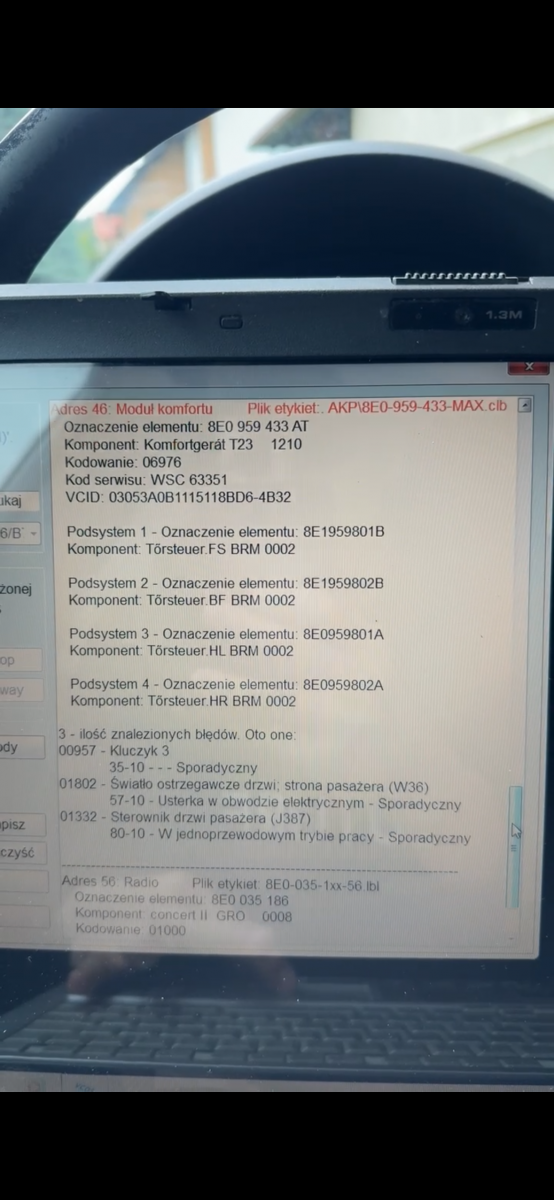

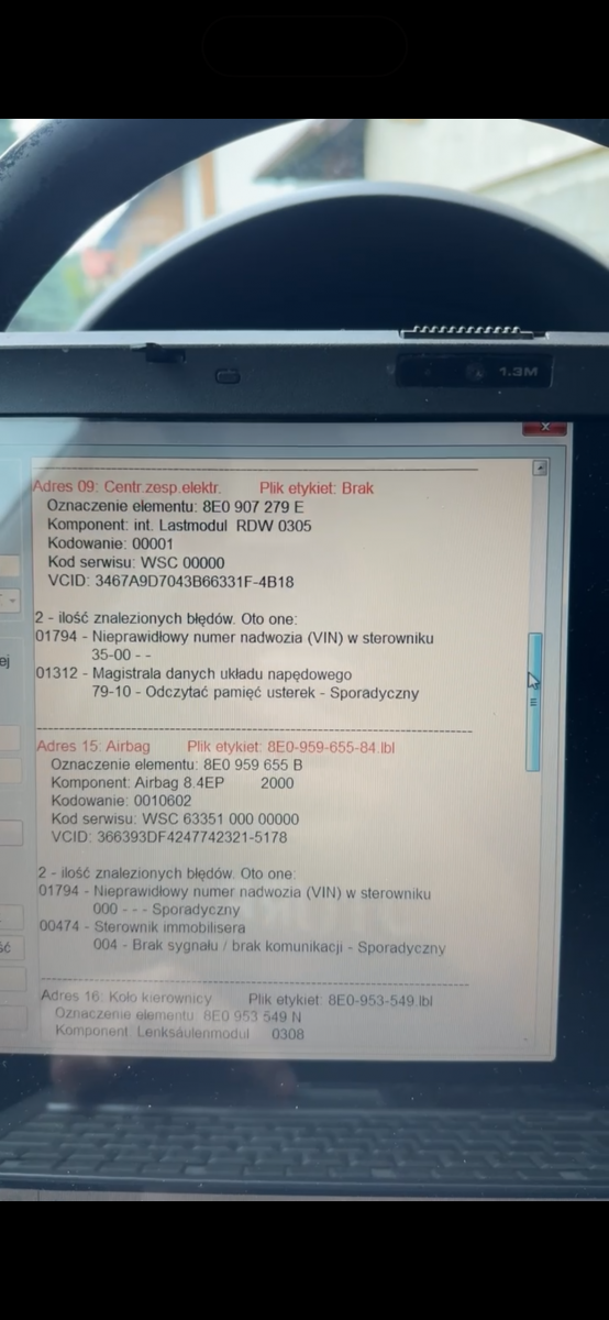

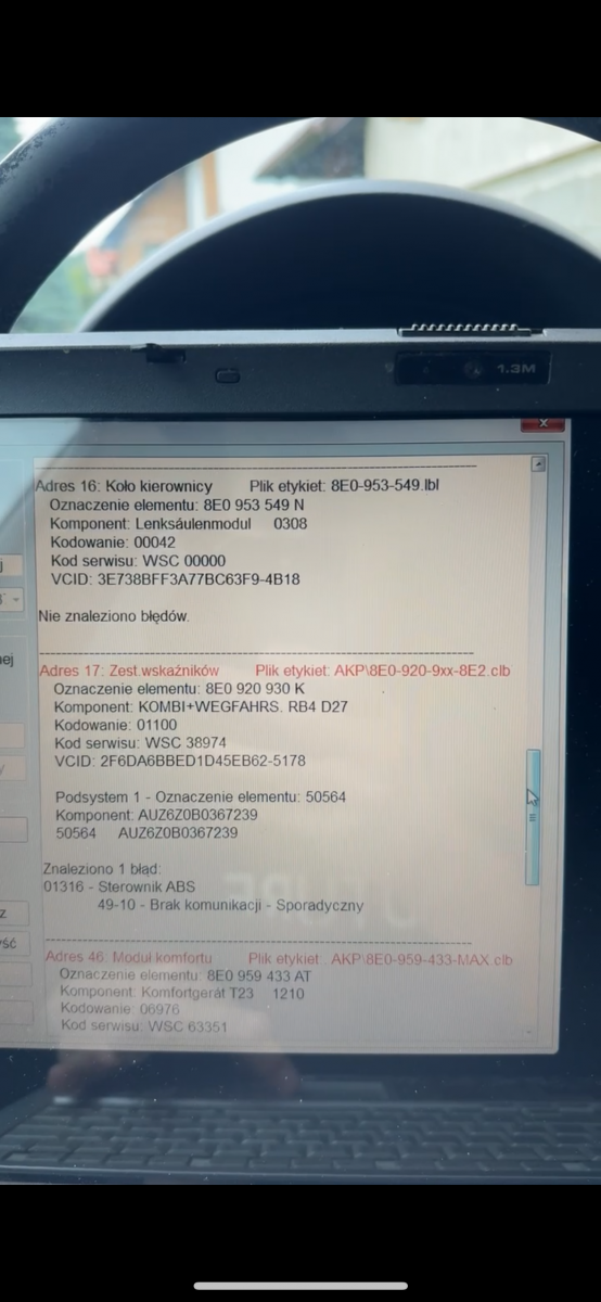

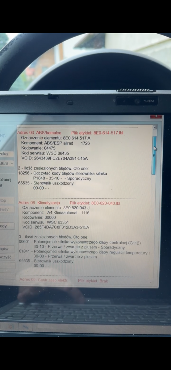

Witam chciałby mnie ktoś pokierować poprzez te wszystkie błędy ? Gdzie sprawdzić, przetestować, zakodować lub wymienić ? Chciałbym również dodać że nie działa mi z dwóch stron od kierowcy i pasażera podgrzewanie foteli padło jednego dnia oby dwa fotele. Elektromechanik nie sprawdzając powiedział od razu że nie ma się co bawić w kable bo to napewno fotele padły więc do wymiany a co wy sądzicie ? Proszę o pomoc pozdrawiam ??
To nie wina foteli, co wcześniej z autem było robione? Był kiedyś moduł komfortu wymieniany? MCE? Zegary?
Kable w przelotkach do sprawdzenia.

Dzisiaj sprawdzę bezpieczniki. Tak po usunięciu błędów lista powróciła. Mogę dodać że sprawdzałem moduł komfortu był suchy nie było nigdzie wilgoci piny też w bardzo dobrym stanie. Szyba pasażera mi się nie podnosiła i zamiast sprawdzić to wymieniłem moduł z silniczkiem na inny i możliwe że przez to rozkodowałem wszystko bo szyba nadal nie działa a wywaliło mi błąd poduszki który nie ma nic wspólnego z żadnym okablowaniem pod fotelami bo wszystkie kostki sprawdzałem miałem fotele wyciągnięte i żadne kable nie są pourywane itd… okazało się że szyba nie dziala z powodu przerwy kable w drzwiach zlutowalem z obu stron i sprawdziłem i wyciągnąłem całe wiązki żeby zobaczyć czy nic nie jest pourywane i szyba działa a błąd poduszki został. Chcesz mipomóc zakodować sterowniki może tu leży wina ? Narazie nic sam nie próbowałem bo nie chciałem zrobić jeszcze większego szamba

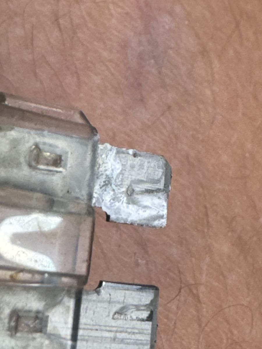

bezpieczniki sprawdzone 0 spalonych. Na niektórych biały pył ( np. Nr 3 od abs bezpiecznik 10 w pyle) załączam zdj wyczyściłem i włożyłem spowrotem. Jutro podłączę komputer i sprawdzę czy błąd sterownika abs uszkodzony zniknie. Fotele nadal nie grzeją.

Wygląda trochę jak farba.. weź dla pewności kup kontakt spray i każdy z bezpieczników wyciągnij i psiknij tam tym kontakt sprayem. Co do zakodowania na nowo nie pomogę z sam musisz ogarnąć na bazie poradników tu na forum.

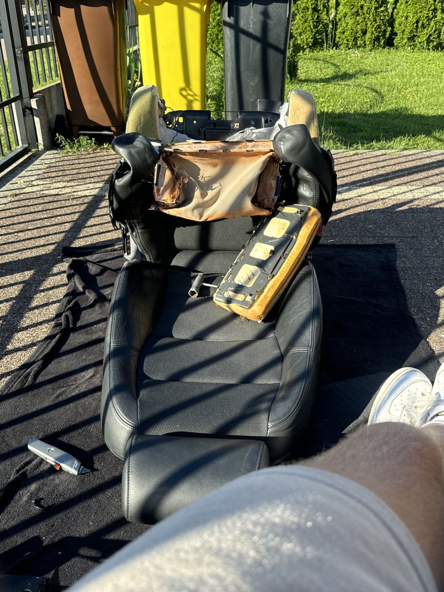

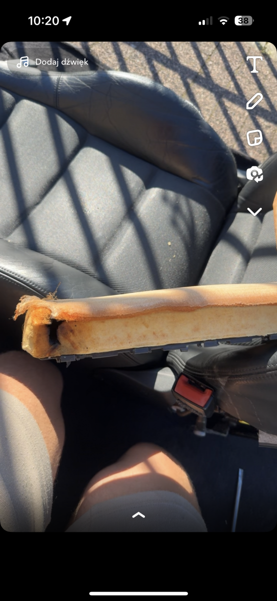

A jak można to sprawdzić ? Czy da się ściągnąć materiał z fotela nie uszkadzając go?
Da się, trzeba wyciągnąć fotel z auta, zdemontować szyny fotela, jego oparcie i będzie dostęp do spinek obicia.

Okej to dziś to zrobię i zobaczę jak sprawa się ma. Nie jestem pewien ale jakoś przed wczoraj było czuć że fotel grzeje ale przez jakieś 5 min potem znowu brak reakcji dlatego rozbiorę dziś te fotele. Ale przed tym sprawdzę czy w ogóle jest prąd w kostce

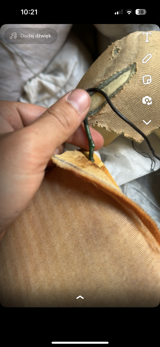

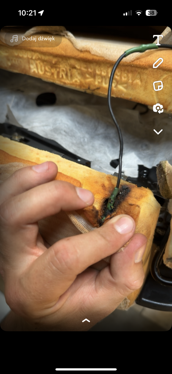

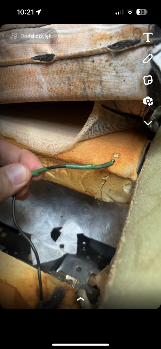

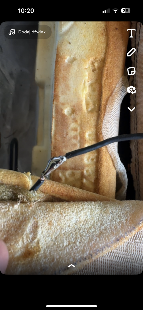

Sprawa rozwiązana wczoraj wyciągnąłem cały fotel po zdjęciu materiału okazało się że w regulacji wysuwania podudzia z jednej strony kabel był powyginany (w miejscu wygięcia brak otuliny) a z drugiej strony był kompletnie zerwany miejsca było mało bo niestety pękł przy samych wejściu do maty. Polutowalem zrobiłem na termokurczki i jest bajka fotel momentalnie grzeje cieszę się w końcu problem z głowy teraz zima nie straszna ???
