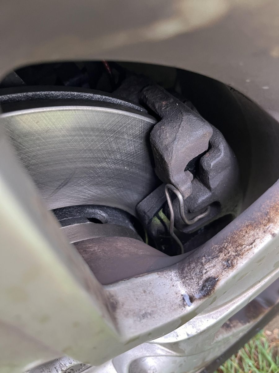

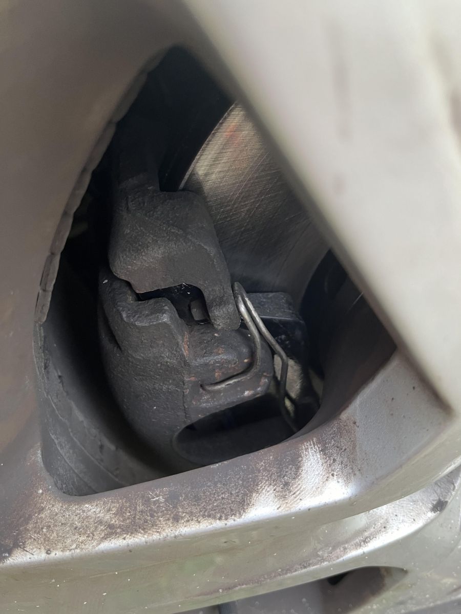

Cześć,
wczoraj odebrałem auto od mechanika, przejechałem z 5km i zdziwiła mnie jedna rzecz.
Zauważyłem, że kolcek zewnętrzny dolega tylko jedną częścią do tarczy - tak jakby był ścięty - obecnie trze tylko o część tarczy blizej środka osi.
Tak samo w jednym i drugim kole - czy to jest normalne? Jak się dotrze będzie dolegał idealnie równomiernie i równolegle? Czy może jest coś źle zamontowane?
Załączam fotki, żeby pokazać o co mi dokładnie chodzi.
Klocki i tarcze Ferodo, 288mm, a4 b6 awx.
Tak. Nowe klocki są ścięte.
ma to na celu lepsze dotarcie się? nie niszy srodka tarczy?
na twoim zdjeciu bardziej widzę ścięty róg, u mnie jakby cały klocek
Edytowane przez Mavver
Wydaje Ci się. Wszystkie klocki mają takie same wyciècia.
Ok, dzieki za szybka pomoc :)
dotrze sie
