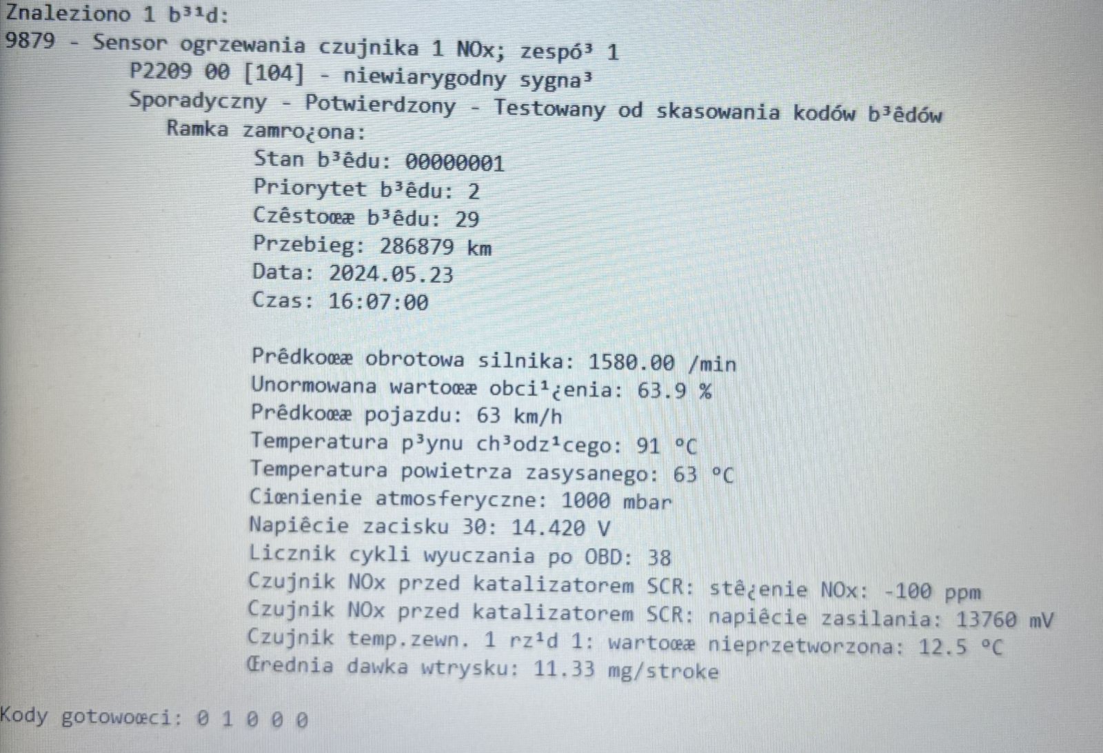

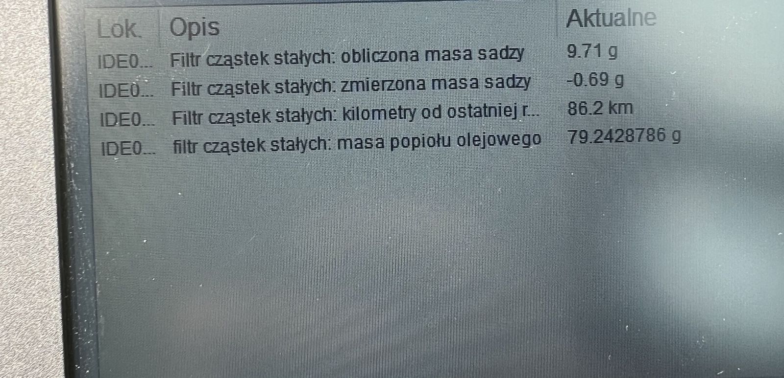

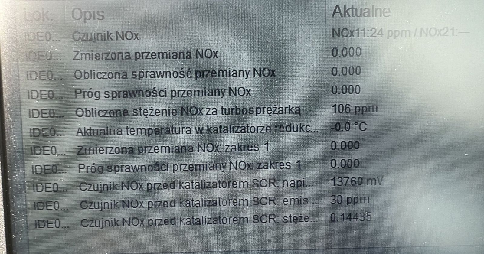

Dambi49 Opublikowano 28 Lipca Udostępnij Opublikowano 28 Lipca Witam pacjent a4 b9 2016 r 2.0 tdi 190 ps Deta 280 tys przebiegu . Chciałbym się zapytać co sądzicie o błędzie sensora nox. zrobiłem przez vcds skan . Objawy to biały osad w wydechu co jakiś czas check engine . Wiem też że DPF już prawie pod korek 89 g sadzy . Rozważam ekologia off i chip ewentualnie regeneracja DPF i wymiana sondy nox jeżeli okaże się że biały osad to nie problem z wtryskiem adblue . Może ktoś miał już takie problemy i pomoże co wyjdzie korzystniej zważając że auto ma już przebieg ale latam głównie trasy Odnośnik do komentarza Udostępnij na innych stronach Więcej opcji udostępniania...

Dambi49 Opublikowano 29 Lipca Autor Udostępnij Opublikowano 29 Lipca 12 godzin temu, Muskel1 napisał(a): Czujnik Nox do wymiany, dpf do czyszczenia. Orientujesz się czy ktoś to regeneruje ? Wiem że te sondy się często psują i kupować używkę to też loteria . Drugie pytanie czy zapchany DPF + sonda nox może powodować lanie adblue w wydech czy dodatkowo musiałbym wtrysk adblue zweryfikować . Na koniec czy twoim zdaniem warto iść w ekologię off i zrobić chip wyjdzie trochę więcej ale spokój na przyszłość z adblue pompami sterownikami itp. Odnośnik do komentarza Udostępnij na innych stronach Więcej opcji udostępniania...
Muskel1 Opublikowano 29 Lipca Udostępnij Opublikowano 29 Lipca 6 godzin temu, Dambi49 napisał(a): Orientujesz się czy ktoś to regeneruje ? Nie słyszałem nigdy o czymś takim. 6 godzin temu, Dambi49 napisał(a): Wiem że te sondy się często psują i kupować używkę to też loteria Będziesz musiał wydać pieniądze i kupić nową. Samochód to nie tylko koszt jego zakupu ale także koszta eksploatacji. 6 godzin temu, Dambi49 napisał(a): Drugie pytanie czy zapchany DPF + sonda nox może powodować lanie adblue w wydech Uszkodzony czujnik Nox nie podaje właściwych wartości więc moim zdaniem AdBlue raczej nie zostaje wtryskiwane i powinien pojawić się komunikat z końcowym odliczaniem ile masz jeszcze km do przejechania zanim nie będzie można uruchomić silnika. 6 godzin temu, Dambi49 napisał(a): Na koniec czy twoim zdaniem warto iść w ekologię off Jak już w pierwszej odpowiedzi napisałem, auto to nie tylko koszt jego zakupu. Ekologia jest tam nie od parady i spełnia swoją funkcję. Wycinanie dpfów czy deaktywacja układu oczyszczania spalin jest druciarstwem i egoizmem, których nie popieram. Odnośnik do komentarza Udostępnij na innych stronach Więcej opcji udostępniania...
