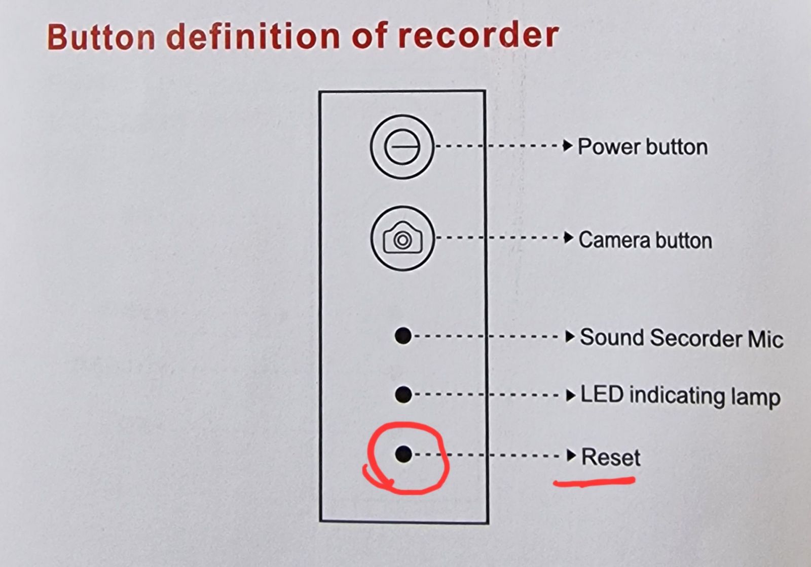

Teraz pytanie ,trzymać przycisk włączenia czy mamy coś do resetu bo nie zauważyłem <??
  • Rozwiązanie
Masz tam u spodu kamerki otwór. Wsadzasz tam spinacz biurowy i wciskasz.

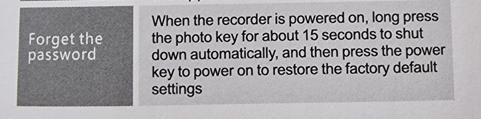

Chwila moment. Przycisk reset nie przywraca ustawień fabrycznych. Powoduje tylko nowy start kamerki.
Aby przywrócić hasło fabryczne, należy po wystartowaniu kamerki przez 15 sek.przytrzymać przycisk aparatu. Następnie włączyć ponownie kamerkę.
Spoko ,reset zrobiony ,znikła poprzednia nazwa ,teraz to się nazywa CARDV-1438 i pomogły ósemki ,wyświetlił się obraz .
Wniosek z tego że poprzedni właściciel coś pogrzebał i chyba nie do końca zapamiętał ,ważne że jesteśmy w ,,ogródku" - jutro na spokojnie porobię ustawienia i testy -zobaczymy .Dziękuję za poświęcony czas kolego Muskel?, myślę że teraz będzie z górki .
