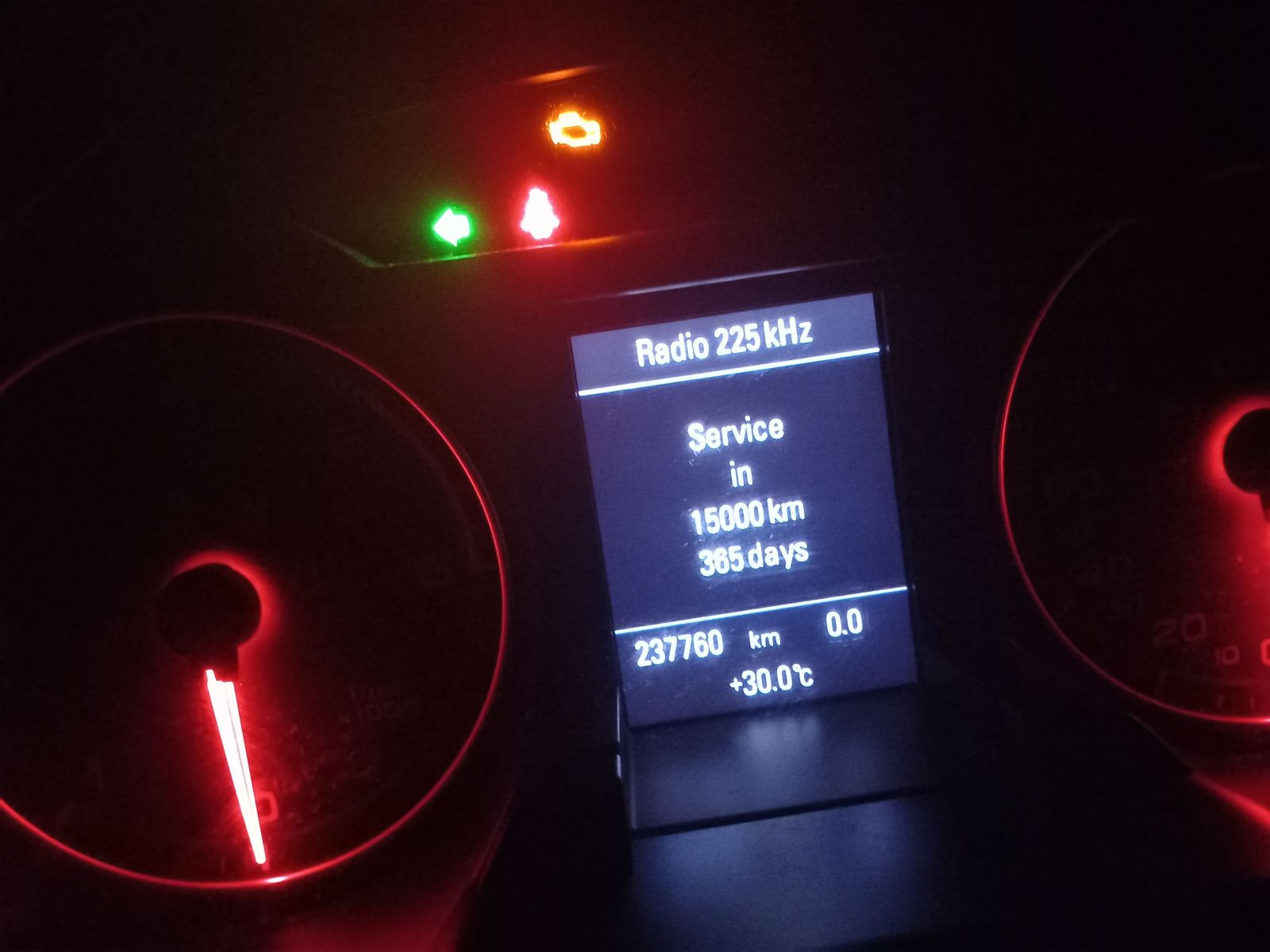

Mam problem pojawiła mi się inspekcja . Kasowałem vagiem oraz z mmi . Lecz wartości się zmieniły ale na liczniku dalej widniejse serwis in . Co może  być lub co zrobiłem źle co zrobic oby znikl komunikst z fis licznika serwis in,  proszę o pomoc

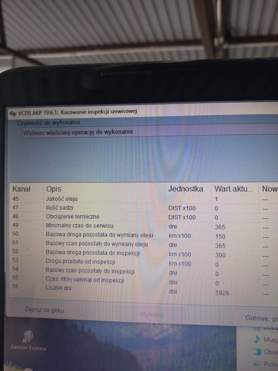

Kanal 53 i 55 na 0
Zmieniłem i nadal lipa. A może w vagu najpierwszej stronie jak się wchodzi inspekcje . Jest klika opcjii min kasowanie inspekcji ale i możliwość zmiany . Może tu coś pokręcone.  Sam już nie wiem ... dziękuję za zainteresowanie

Tu masz pokazane jak wykonać na przykładzie kanału 53. Tak samo postępujesz z kanałem 55. Gdy oba zmienisz na 0, komunikat powinien zniknąć po ponownym uruchomieniu zapłonu.

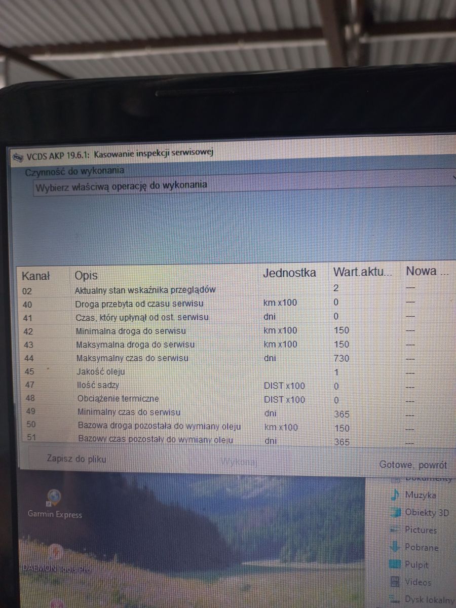

Po uruchomieniu programu pokaże się okno. W pierwszej kolejności klikasz na sczytanie fanych "Daten auslesen"
Po sczytaniu danych pojawi się w przypadku aktywnej informacji o konieczności dokonania serwisu informacja "fällig" w pozycjach  czas pozostały do inspekcji "Zeitabhängiger Service"  droga pozostała do inspekcji "Laufleistungabhängiger Service"
Poniżej masz 2 okienka do zaznaczenia, czyli zaznaczasz okienko opisane jako "zeitabh. Inspektion zurücksetzen" oraz okienko "lauf. Inspektion zurücksetzen".
W okienku czas do następnej inspekcji "Zeit bis zur nächsten Inspektion " wpisujesz liczbę dni 730, a w okienku dystans do następnej inspekcji "KM bis zur nächsten Inspektion " wpisujesz 30000. Na koniec klikasz u góry po prawej na zmień dane inspekcji "Inspektionsdaten ändern "

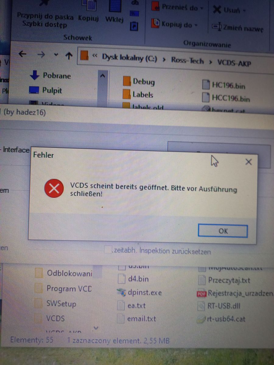

Ogarnąłem z programem ale ciągle schody teraz wywala błąd mimo że vcds wyłączony

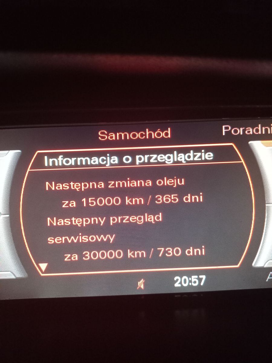

Dodatkowo zauważyłem że problem leży tylkk w serwisie oleju gdy zmieniam wartości tk te również zmieniają się na fis . Jeśli chodzi o serwis przeglądy to gdy zmienię na 0 dni pojawią się serwis due. Wiec wina tylko i wyłącznie w serwisie oleju . Bez względu jaka wartosc wstawię i czas to wyskakuje serwis oleju  na fis mimo kasowania
Komunikat mówi, że VCDS jest aktywny. Zamknij go i dopiero uruchom program.
Ale ja go zamknąłem i jest to samo. Czuję że mam kabelek pirata może tego wina . Chyba bez magika się nie obędzie. Muszę robić jakiś glupi blad . Za dużo grzebałem i gdzieś jakąś wartosc źle wstawiona . Dodatkowo teraz jak w kanale 02 zmieniam warotsc na 0 testuje zapisuje to po ponownym wejściu znów wyswietla sie 2
