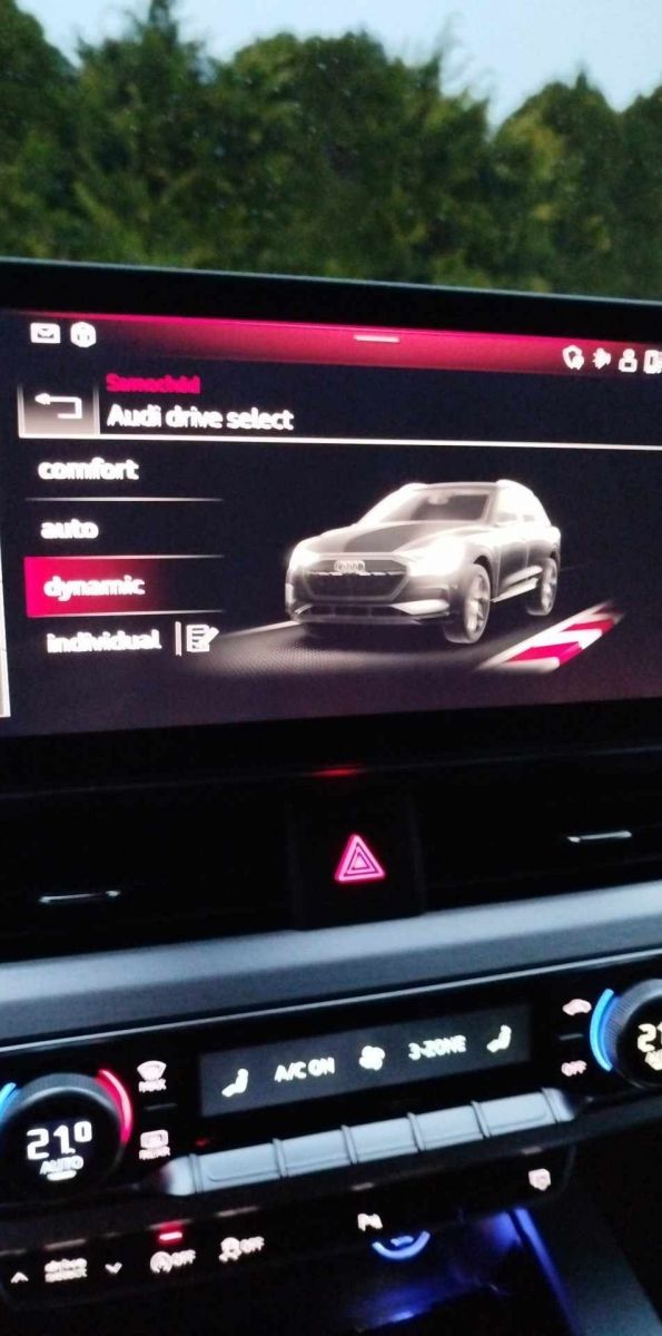

Witam mam ten sam problem,ale posiadam tylko obdelewen,czy mogę zmienić sedan na avant,oczywiscie interesuje się bardzo sport layout,ale moja wersja vc jest za starą i tylko wyrzuciłem 200 kredytów  ? a kodów nie przyjeło.
Możesz też zmienić za pomocą OBDeleven,  pod warunkiem, że masz wersję pro.
Dziękuje, poszło mam Pro, są to moje pierwsze kroki z obdelewen,dziś będę próbował z auktulizacją V.C aby można wczytac sportowe zegary,notabene przez kilka lat jeździłem octavia rs i ona to miała w seri
Wstaw aktuale kodowanie sterownika 17.
04A468C0288000080120E9601000200000000000 to było jak kupiłem ,wczoraj wstawiłem je spowrotem i dodałem test wskazówek plus lap timer,teraz wygląda tak
04AD68C0288000080120E9601000200000000000

Widzę, że już zmieniłeś pojazd.
Przepraszam,ale nie rozumiem...chodzi o kodowanie?
Tak, zmieniłeś pojazd w kodowaniu VC w bajcie 02.

Tak jak pisalem,nie znam się ,czyli wruce do kodowania sterownika 17 z dnia kupna a4 czyli

Jak chcesz uruchomić Lap Timer musisz wkleić poniższe kodowanie:
04AC68C0288000080120E9601000200000000000

A jak zmienić na sedana poliftowego tak krok po kroku ? bo mam terenowe jakieś ? dopiero zobaczyłem ?
Wstaw zdjęcie aktualnego widoku i wrzuć pełny auto-scan.
