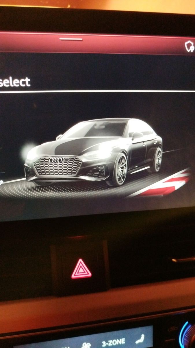

Zmiana ikonki auta z sedan na avant na wyświetlaczu w Audi A4 B9
Tutejszy temat poświęcony jest wyświetlaniu na VC, a nie na wyświetlaczu MMI.
Grzebałeś coś w kodowaniach sterownika 5F?
Nie ja ale było grzebane przy tym pre sensne, chyba że to wcześniej było nie zauważyłem tego
Edytowane przez wojteksuwałki
To tylko pokazuje w oknie Audi Drive Select czy jak wejdziesz w inne menu w ustawienia MMI także?
A gdzieś jeszcze to jest ? Na liczniku jest normalne sedan. Kolega ogarnął mi zdalnie i już mam tak. Fajne wygląda i zakladka rs tez jest.
Wrzuć aktualny auto-scan po przeprowadzonych zmianach.
Postaram sie na dniach wrzucić... może coś będzie widać w każdym razie zabierając zakładkę rs sedan wraca więc z tym jest to powiązane.
W sumie to rodzaj pojazdu wyświetlanego na ekranie MMI jest zakodowany w sterowniku 5F w bajcie 01 oraz 02, ale tam miałeś kodowania takie jakie powinny być.
Właśnie mówił że jest ok niby kodowanie ale jak zakładka rs zgineła to wrócił sedan a potem to już miałem z zakładka rs i kombi i terenówke elektryka wybierz co chcesz :) ale zostałem przy A5  jak wyżej.
Ale w którym bajcie i co zmienił?
Tego to nie powiem niestety...bo nie wiem
Dlatego fajnie by było gdybyś wrzucił aktualny auto-scan.
