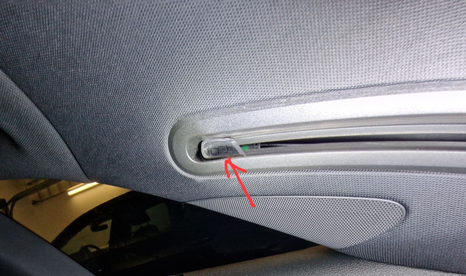

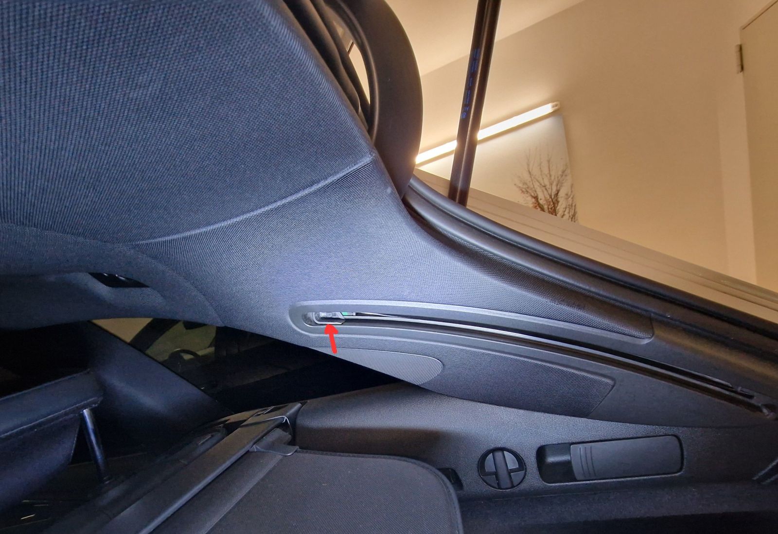

Roleta działa dobrze póki nie włożyłem zbyt dużego gabarytu i jakoś na siłę chyba zdjąłem.. gdzie te 2 elementy należy założyć i w jaki sposób..może ktoś wie..

Na ostatnim słupku w bagażniku masz po lewei i prawej stronie prowadnice, a w nich linki i te zabieraki ciągnące roletę w dół i w górę. Zabieraki te umocowane są na tych linkach.
