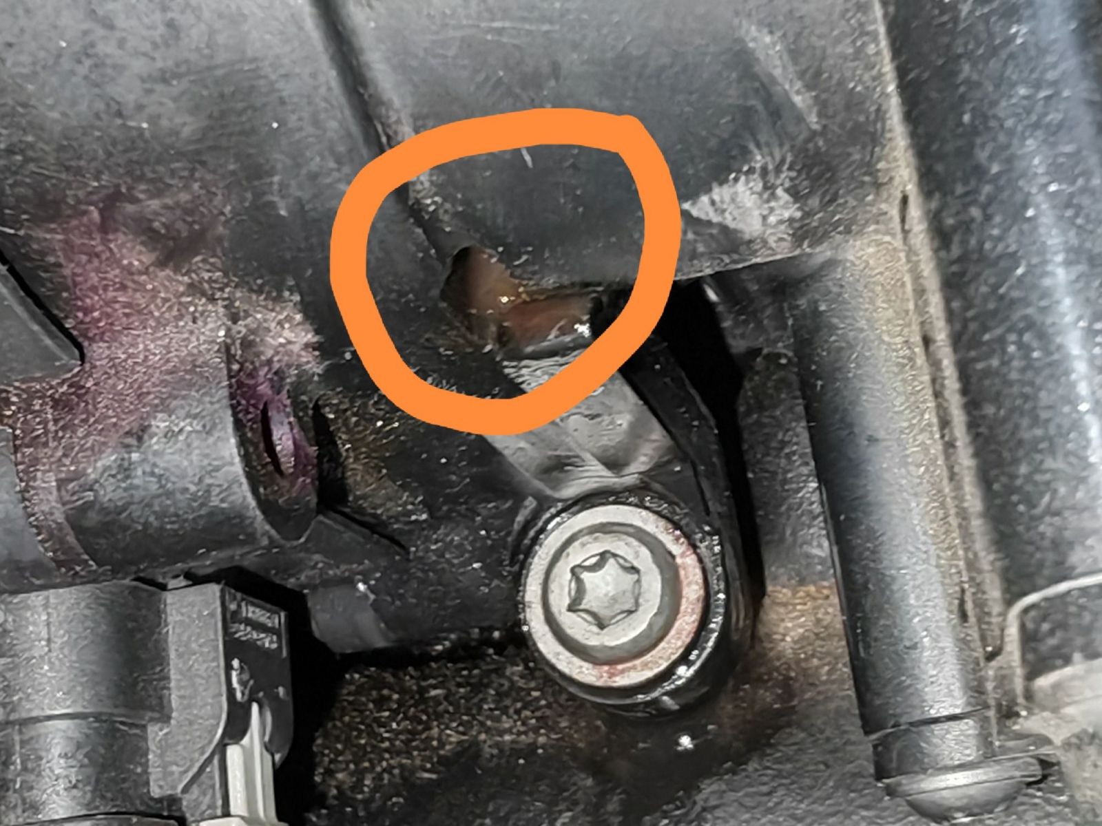

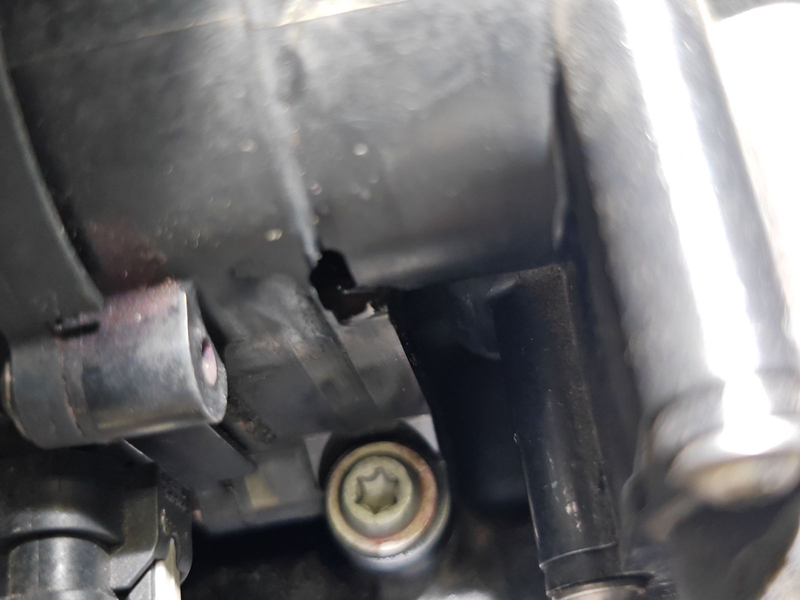

Mam A4 B8 1.8 TFSI CJEB i wygląda że też mam wyciek z obudowy termostatu w okolicach dolnej śruby(nawet pokusił bym się o stwierdzenie że jest tam pęknięcie, patrz foto) .
Pytanie moje do obeznanych czy obudowa termostatu o nr 06L121111K będzie pasować do mojego auta?
U mnie jest 06L121111B.
Kupiłem obudowę termostatu o numerze 06L121111J dowiedziałem się że powinna pasować.
Czy ktoś z forumowiczów wymieniał już ten element? Czy konieczny jest demontaż kolektora ssącego?
Jak zdejmiesz  kolektor to będzie prościej wymienić pompę.
Największy problem to założenie paska zębatego
