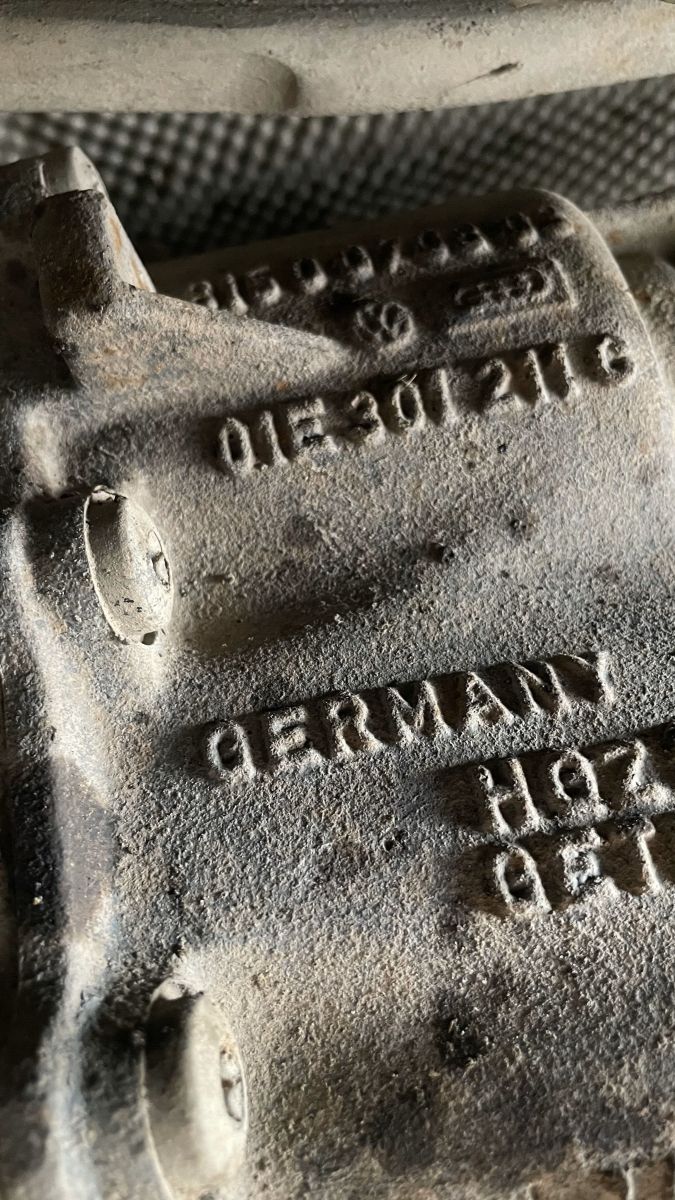

Cześć grupowicze. Mam do was pytanie odnośnie skrzyni biegów, posiadam tak jak w opisie A4 B6 1.8T QATTRO skrzynia 6 biegów. W obecnej skrzyni mam problem z wypadaniem 2 biegu (dołączam zdjęcie obecnej skrzyni) . Chciałem ją regenerować ale okazało się że skrzynia która jest założona nie gra z VIN jest GET lub HOZ  jak dobrze przeczytałem a powinna być HER. Dostanie skrzyni HER jest dość ciężkie i kosztowne i rezygnuje z realizacji zakupu. Przeglądając internet znalazłem skrzynię o oznaczeniu GVE z 2.0 TFSI, skrzynia by mi pasowała ponieważ ma dłuższe przełożenia i nie będę tak męczył silnika w trasie. Sumując moje pytanie czy ta skrzynia GVE będzie pasowała do mojego modelu.

Przecież na skrzyni masz jej kod, ten numer to numer od samego dzwona. Nie oznacza to kodu skrzyni.
A dobrze rozumiem nie wiedziałem że tak to wygląda i jest to jakoś dzielone. Czyli przełożę dzwon do skrzyni GVE bez problemu ?
  • Rozwiązanie
tak bedzie pasowac, ale do wymiany masz tez wybierak, wal i dyferencjal
Takiej odpowiedzi oczekiwałem :)

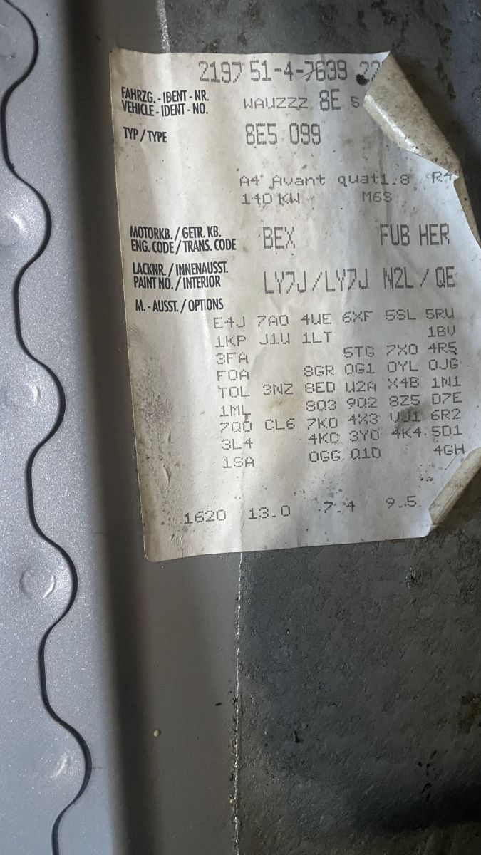

Czy opisywana w wątku wymiana udała się bez przeszkód? Sam posiadam BEX ze skrzynią HER i mostem FUP. Auto ma 375k przebiegu i skrzynia wydaje z siebie niepokojące odgłosy. Zastanawiam się czy wymieniać na taką jak była - HER. Czy może lepiej poszukać czegoś innego, ale z tego co wynika z innego wątku na forum:
to zamiast HER powinna podchodzić skrzynia GMV. Co jeszcze będzie do wymiany?
