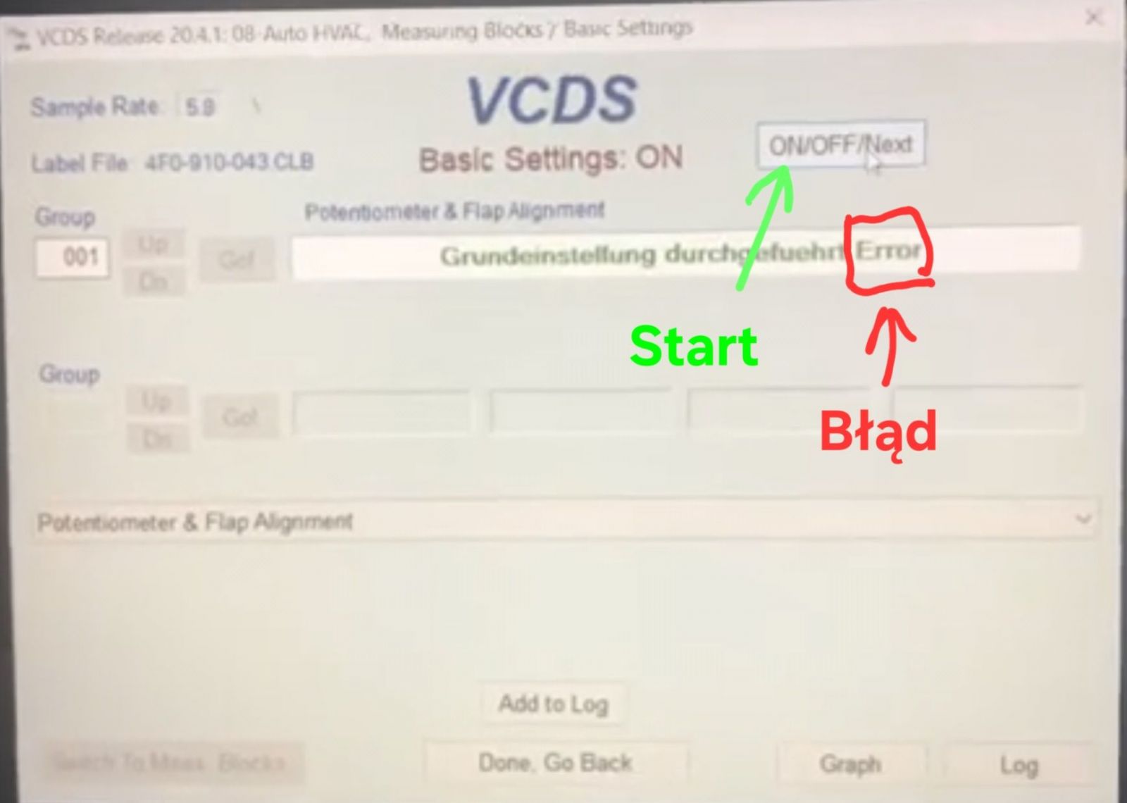

W nastawach podstawowych wybrać z listy punkt nastawy podstawowe silniczków klap.
Chodzi o pierwszą pozycje?
Potentiometer & Flap Alignment
Zrobiłem kilka razy. Bez poprawy, nadal od strony kierowcy nie zawsze wieje ciepłem. Któraś z klap pewnie się wiesza. Błędów brak. Która klapa odpowiada za temperature po stronie kierowcy? I gdzie ona się znajduje?
Zawieszające silniczki/klapy raczej zapisały by błędy. Możliwe że masz przytkaną nagrzewnicę i jest di wymiany.
Przy wykonywaniu nastaw podstawowych kliknąłeś na Start ON/OFF? Czy tylko wybrałeś z zakładki tę pozycję?
Czy zakończyło się to pomyślnie czy z błędem?
Słychać było przestawianie się silniczkòw klap?

Nacisnąłem on/off, przestawiały się było słychać i wtedy też klimatornika mryga podczas tego. Na końcu było napisane "OK". Bez błędów.
