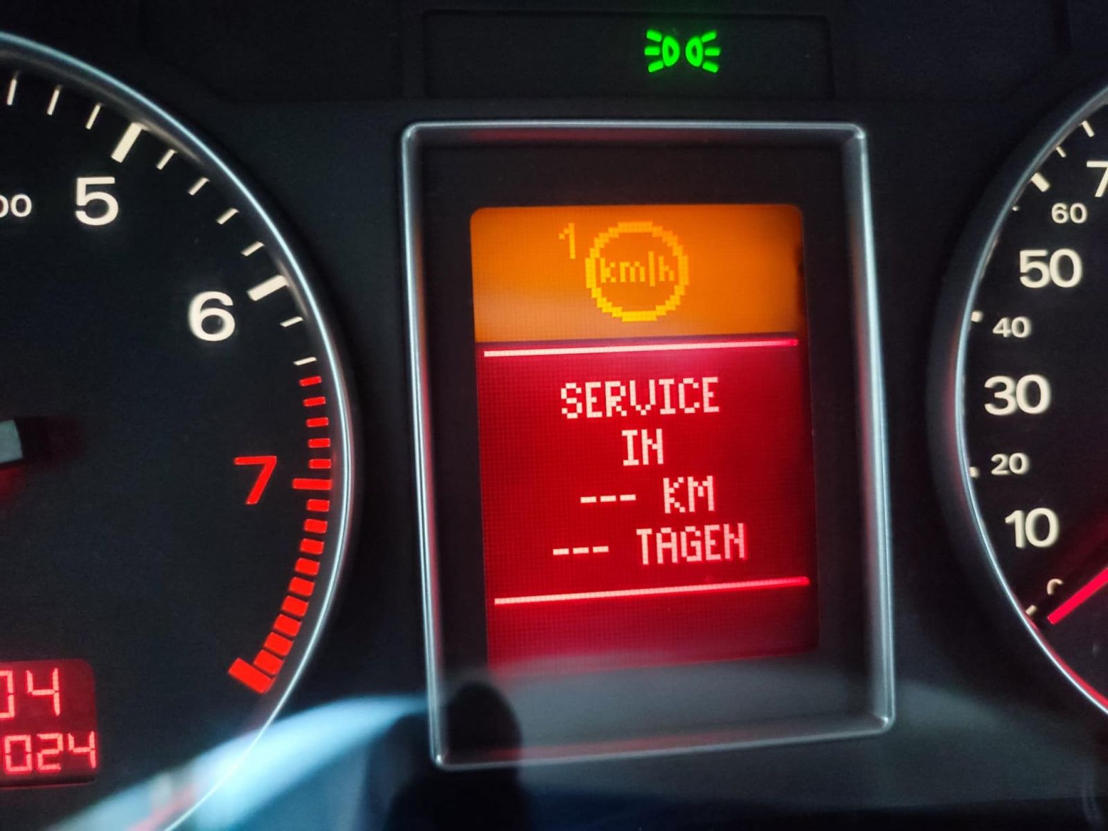

Problem z FIS w Audi A4 B6
Witajcie mam problem z zegarami ,a mianowicie na Fis-e wyświetlają się komunikaty o włączeniu ograniczenie prędkości , w aucie brak tempomatu,info o  zaprogramowaniu następnego serwisu które świeci się cały czas ,przy naciskaniu jakich kolwiek przycisków zero reakcji. Po zgaszenie silnika i zamknięciu auta  nawet po paru godzinach cały czas świeci się licznik kilometrów  i data z godziną.Pytanie  co padło ,licznik czy może problem  z modułem komfortu??

Informacje z prędkością świeci się również na postoju, info o serwisie nie da się ponownie ustawić, żadne przyciski nie reagują .  Gdy uruchomi się silnik to  świeci się cały czas 50 na żółto i właśnie info o serwisie
Wyślij zdjęcia + kody błędów z licznika.

 Na chwilę obecną nie mam jak podłączyć kompa ,a widok jak na zdjęciu z tym że czasami pojawię się jeszcze informacja o zużyciu klocków hamulcowych

Zauważyłem że podczas jazdy na nierównościach potrafią te informacje na chwilę zgasnąć .
Odepnij licznik i sprawdź połączenia. Może któryś pin nie dolega.
