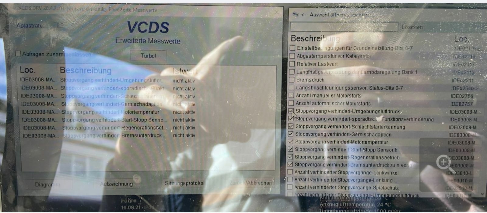

Muskel1 Opublikowano 23 Listopada 2024 Opublikowano 23 Listopada 2024 (edytowane) Nie wiem czy w B8 w sterowniku Gateway też będzie taka możliwość, ale w B9 można w rozszerzonych blokach pomiarowych w sterowniku Gateway (19) sprawdzić jakie warunki nie zostały spełnione. W tym celu wyszukać wszystkie frazy z zawartym tekstem "stop" jak na poniższym zdjęciu i tam powinno być pokazane, który warunek nie został spełniony. Edytowane 23 Listopada 2024 przez Muskel1 1

Muskel1 Opublikowano 23 Listopada 2024 Opublikowano 23 Listopada 2024 3 minuty temu, adi1977 napisał(a): U siebie mam tak nic że stop nie ma chyba że się inaczej nazywa ale u ciebie są identyfikatory jeszcze . Dlatego napisałem, że nie wiem czy w B8 też tak było bo nie pamiętam, a dawno nie miałem podpiętego B8 aby sprawdzić. Zdjęcie pochodzi z B9. Jakie są dalsze opcję wyboru? Nie widać całej listy na zdjęciu.
Muskel1 Opublikowano 23 Listopada 2024 Opublikowano 23 Listopada 2024 (edytowane) Więc nie ma w tym sterowniku. W dniu 23.11.2024 o 19:05, adi1977 napisał(a): hej jak by tak bylo nie zmienial by wartosci w 34 kanale na 88 Wartość musi być 28 a nie 88 Edytowane 23 Listopada 2024 przez Muskel1 1
