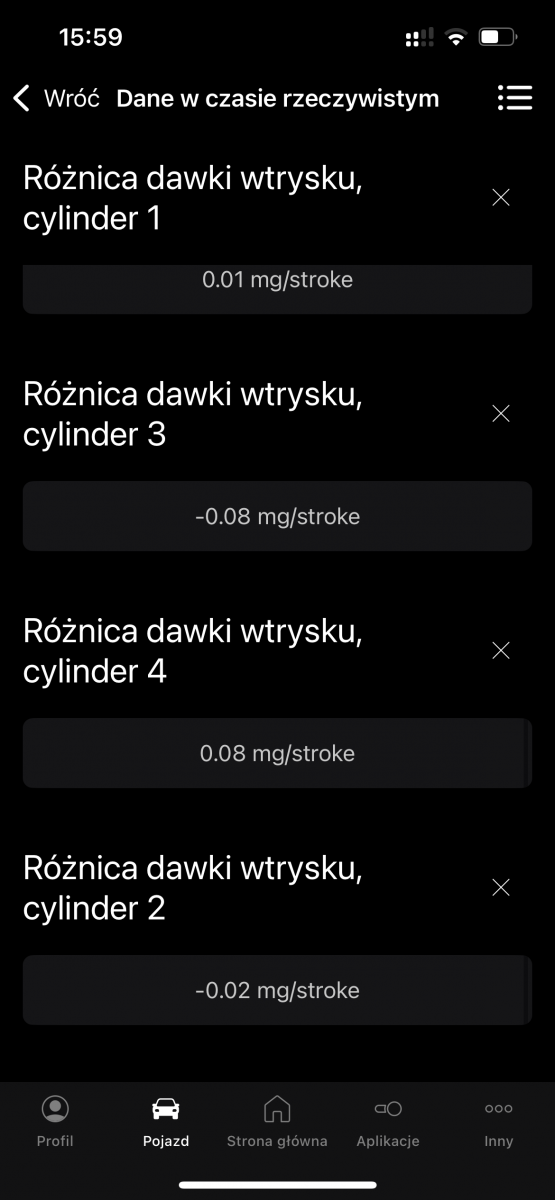

Ok znalazłem. Jeszcze raz dziękuje. Natomiast mam jeszcze jedno pytanie. W tych innych autach jest kanał 13 który mówi o korektach wtrysków. Chciałem się upewnić czy dobrą pozycję z listy wybrałem. Możesz zerknąć na zdjęcie które dołączam do postu ?
Te na screenie.
Tak chodzi mi o to czy te ze screena to te korekty wtryskiwaczy
Tak, napisałem już wyżej.
Coś małe te korekty jak na przebieg 220 tys… ?
Chyba, że podczas tego pomiaru silnik musi mieć odpowiednią temperaturę ?
Te korekty (sprawdzanie tych wartości) niestety tak na prawdę nic o rzeczywistym stanie injektorów nie mówią.
Jak widzisz są to różnice dawek paliwa. Czyli np. różnica dawki paliwa między cylinderm 1 a 3. Jak wszystkie injektory będą uszkodzone to różnica dawki uszkodzonego injektora do innego uszkodzonego injektora też będzie niska. Tak że nie są to wiarygodne wartości do postawienia jednoznacznej diagnozy.

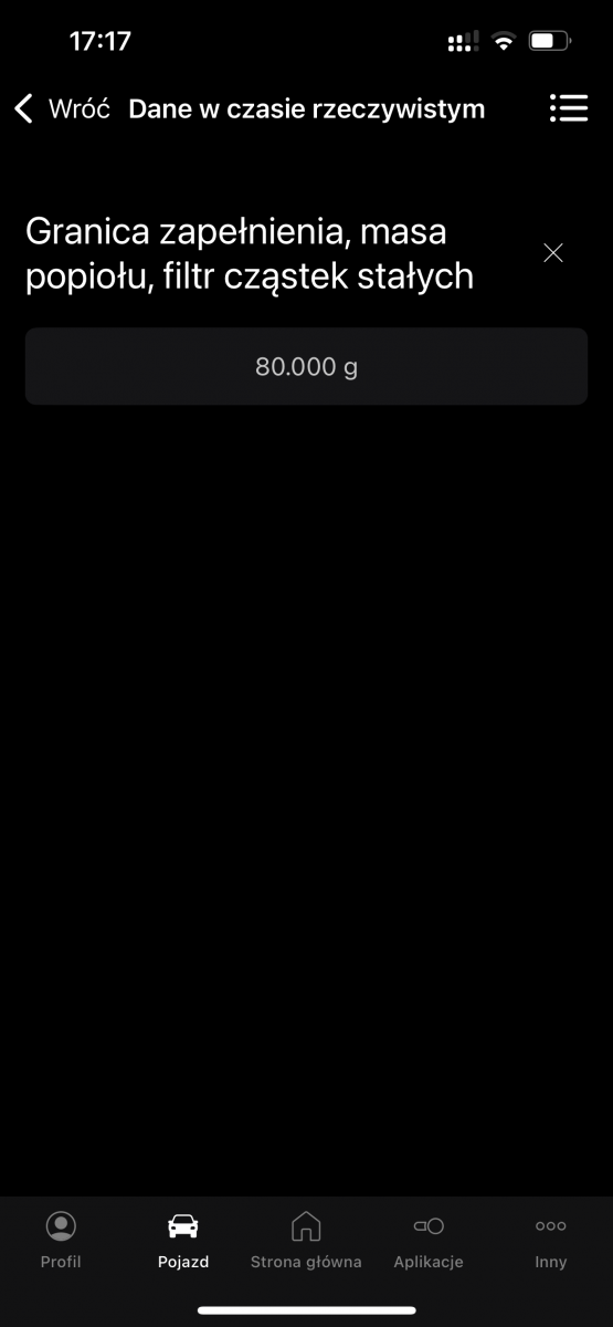

Jeszcze wracając do DPF. Czy parametr ze screena jest w normie ?
To jest maksymalna dopuszczlana wartość popiołu dla tego silnika, a nie aktualna wartość popiołu. Wartość po której osiągnięciu, dpf nadaje się do wymiany/czyszczenia.
Musisz wyszukać aktualną masę popiołu.
