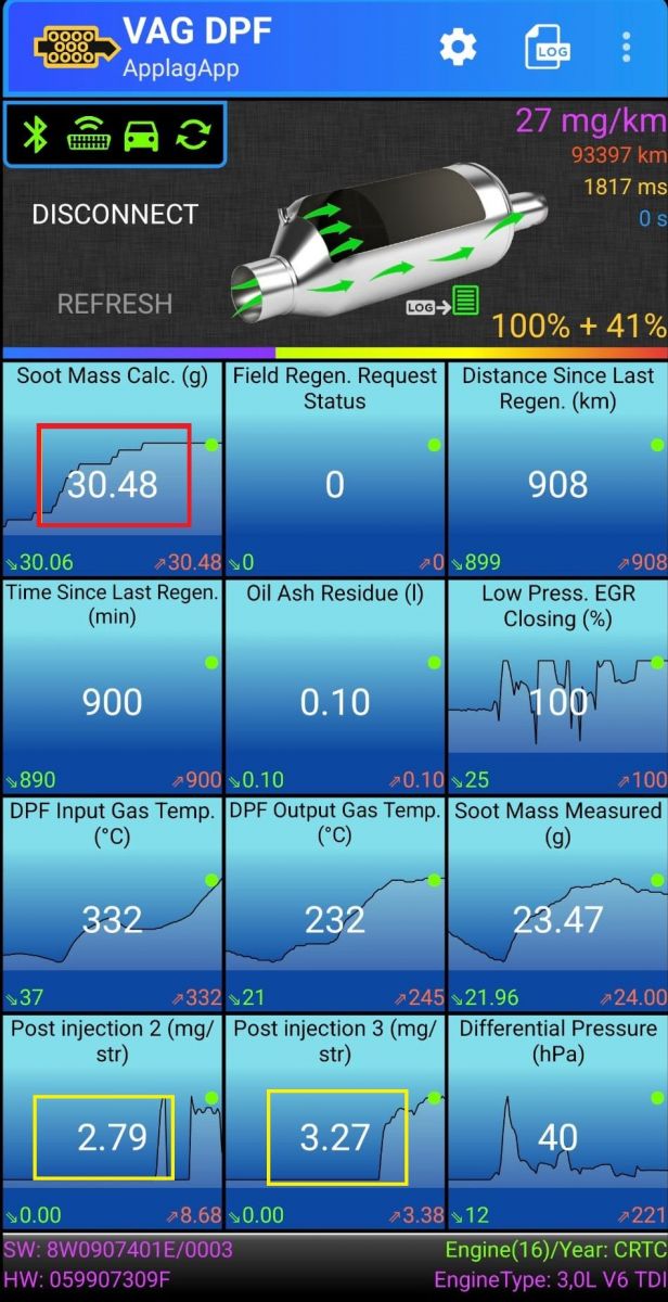

A można gdzieś sprawdzić jakie są ? Ostatnio zaczął się wypalać przy 89 %
W niektórych sterownikach silnika można sprawdzić w rozszerzonych blokach pomiarowych.
Nie ma stałej wartości, np. Że przy 22 g sadzy obliczonej uruchamia procedurę ?
Wszystko zależy od sterownika silnika i mapek jak zdefiniowane są wartości progowe.
W moim 3.0 TDI wartość progowa do regeneracji wynosi niby 26.48g
ale czasem rozpoczyna regenerację dopiero nawet po osiągnięciu ponad 30g.
WhatsAppBild2024-11-26um18_10.28_67371a0e.thumb.jpg.b9eeb913d276be162205acf3a294c276.jpg
Wartość progowa regeneracji serwisowej u mnie to 39.73g
