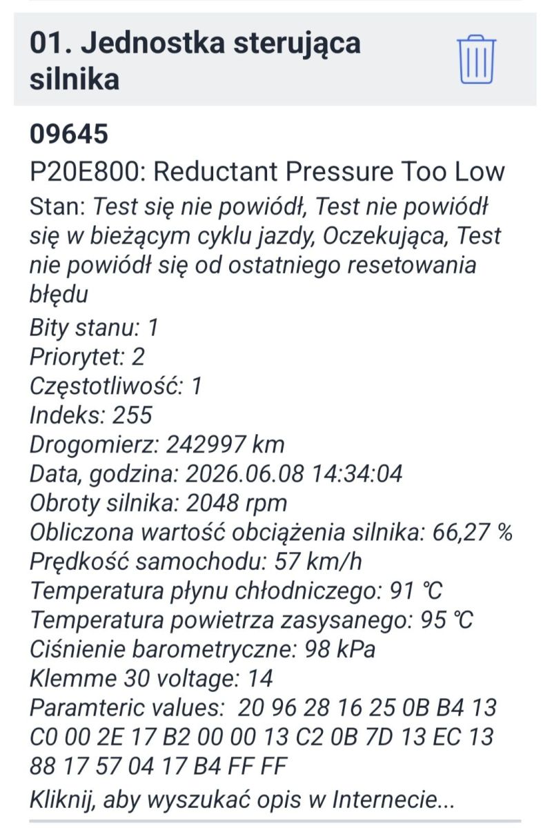

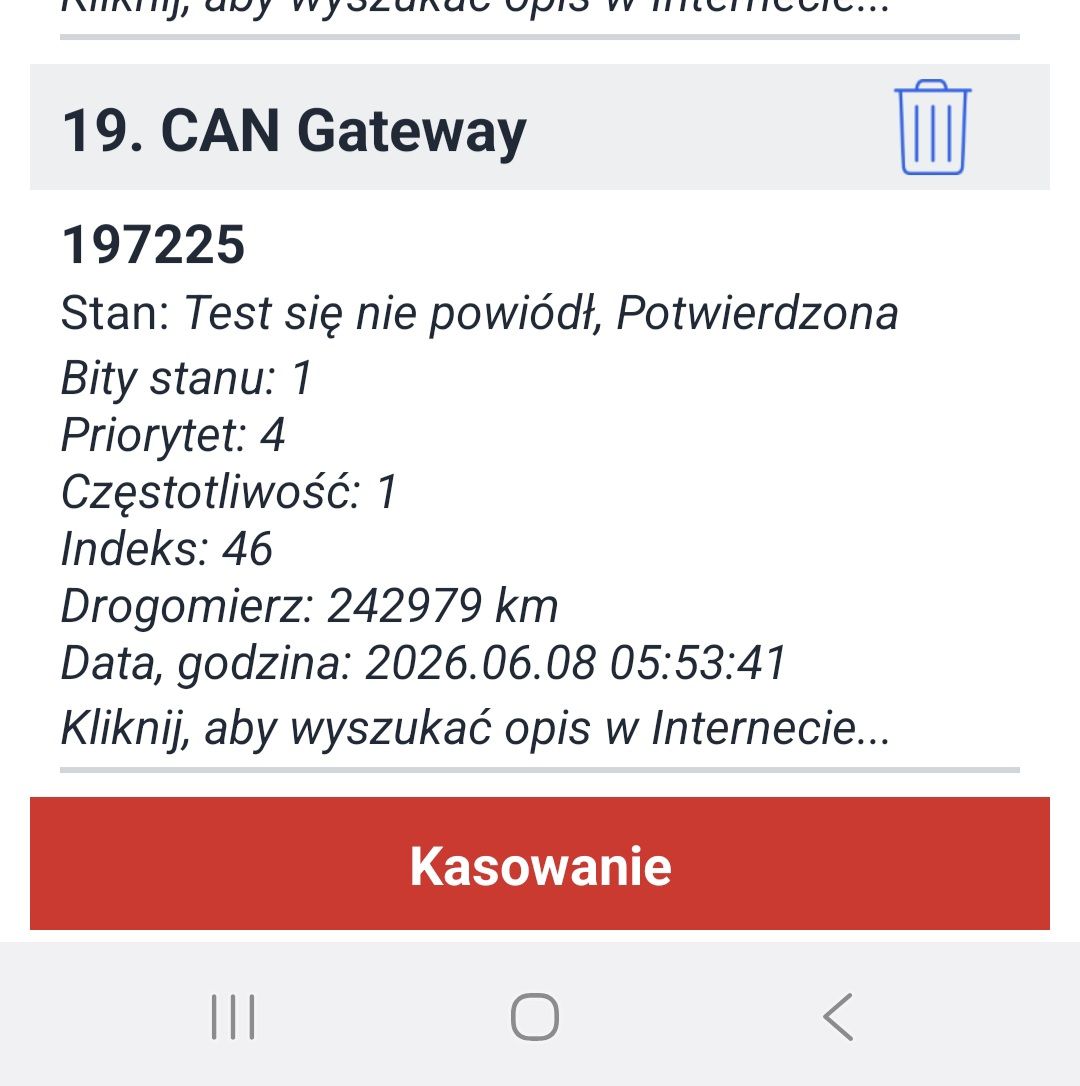

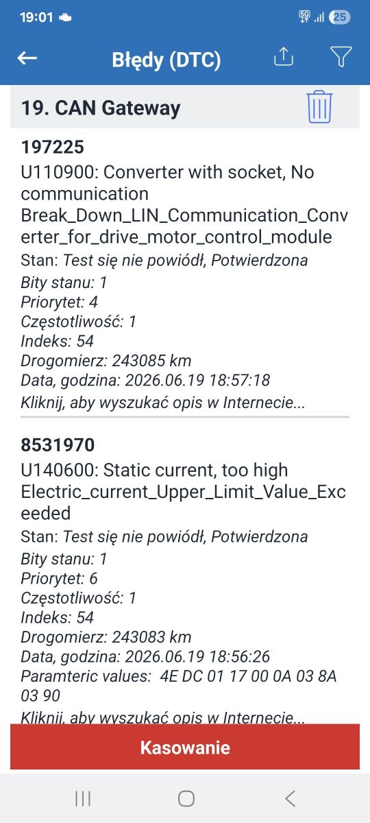

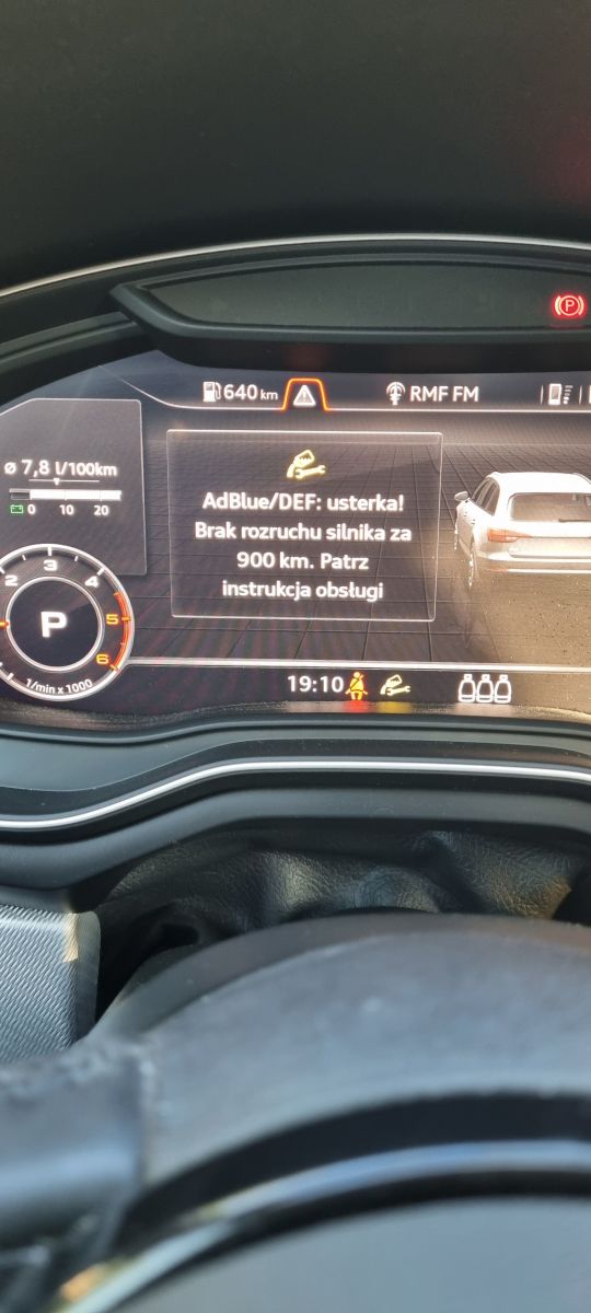

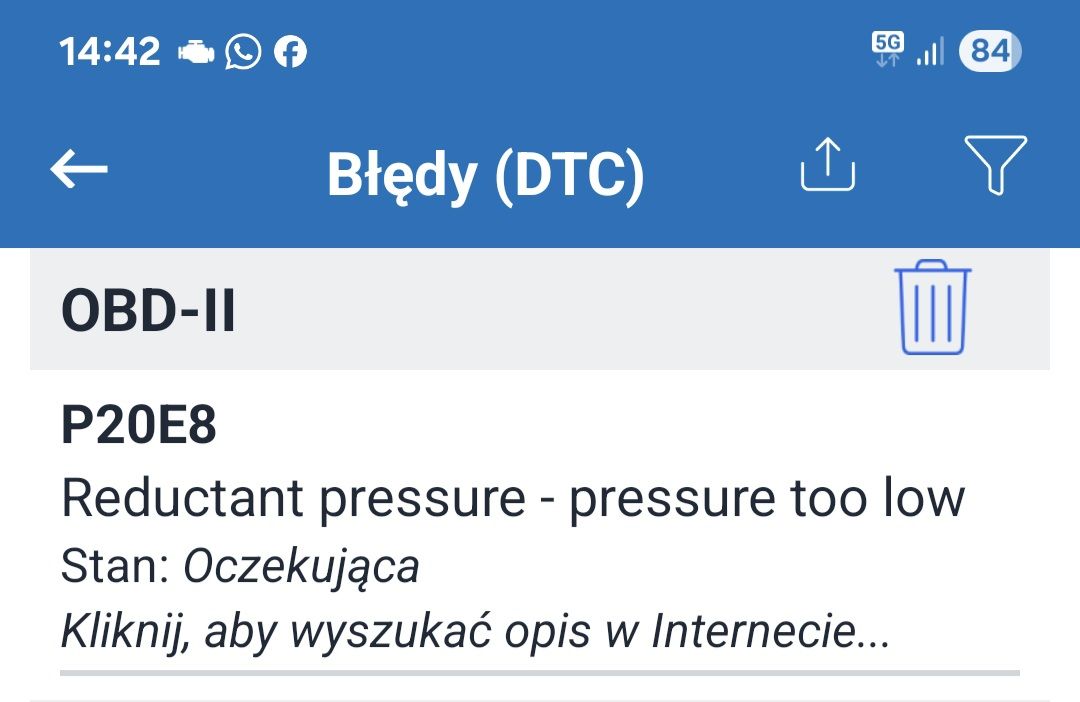

Witam
Koledzy i koleżanki mam problem w swoim Audi A4B9 150KW z 2018r.
Robiłem trasę ok 600km podczas której konkretnie lał deszcz, kolejnego dnia podczas jazdy wyskoczył komunikat AdBlue/DEF: usterka i rozpoczęło się odliczanie. Mechanik powiedział, że prawdopodobnie padła pompa AdBlue, wiec kupiłem używkę, niestety problem nadal został choć komputer nie widzi już błędu. Może ktoś podpowiedzieć gdzie dalej szukać? Na zdjęciach błędy jakie były, ostatnie zdjęcia błędy jakie są

  1. Podłącz auto pod VCDS, wykonaj pełny auto-scan i go tutaj wrzć. Wrzucamy zawsze pełny auto-scan, a nie kody błędów lub screeny.
  2. Najprawdopodobniej sterownik AdBlue zalany. Jest to bardzo częsta i znana usterka w A4 B9 oraz A5 F5.
