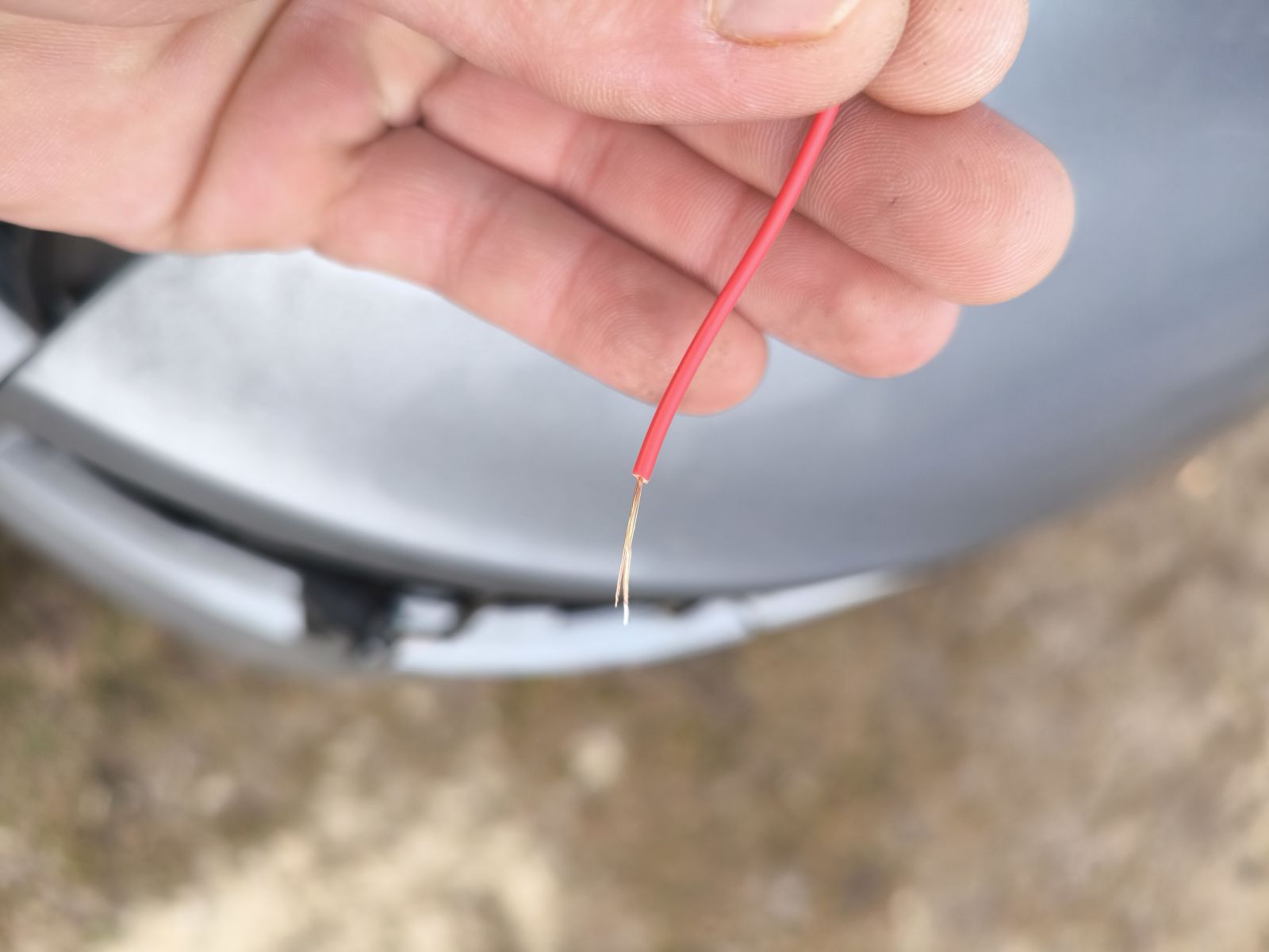

Dobra a który to przewód od żarówki i który to sygnał wstecznego? Z wideorejestratora mam tylko plus

Od kamerki idzie mi tylko plus, a w tym adapterze co podałeś mam plus i minus i Ci powiem jestem trochę ciemny

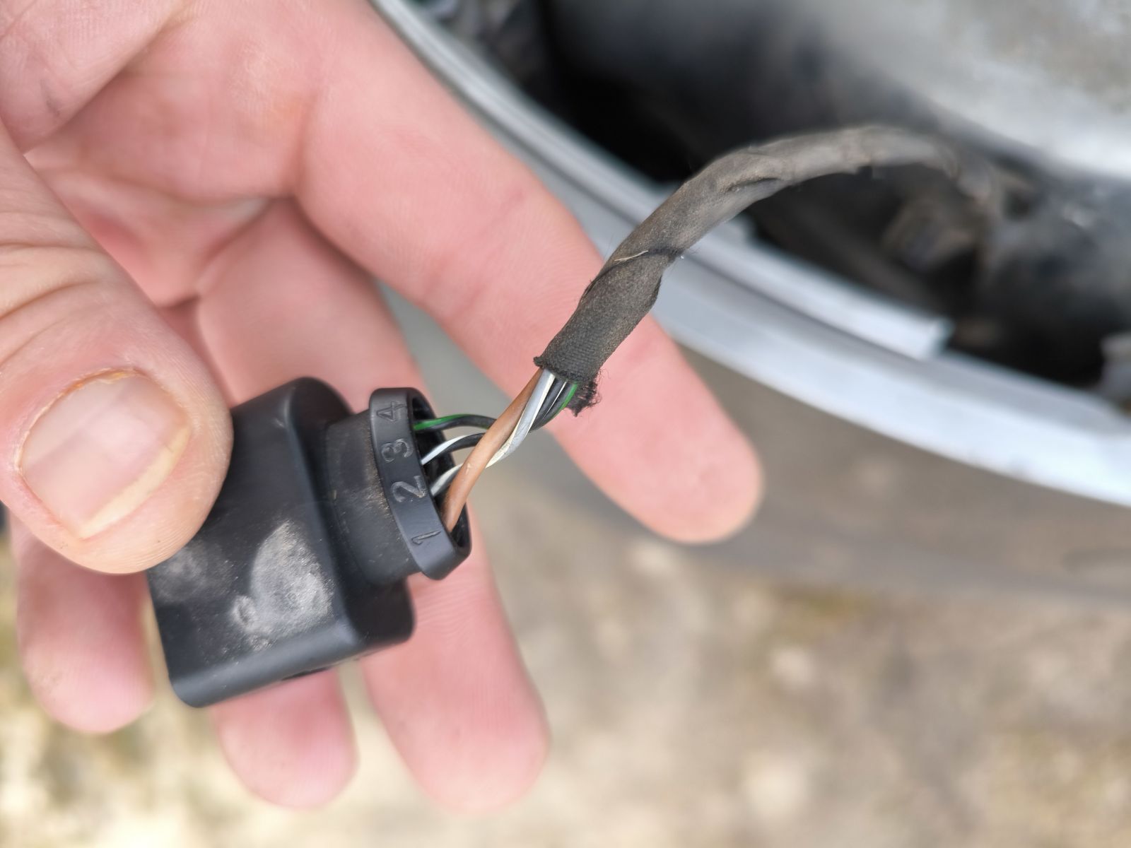

No tak, i też niewiem który kabelek odpowiada za żarówkę cofania
Wrzuć wsteczny i sprawdź miernikiem, na którym pinie pojawi się napięcie. Masa to ten gruby brązowy przewód.

Największe napięcie pokazuje mi na czarno-białym prawie 12, a innych też pokazuje ale mniejsze, światła mam na,,0", plus do innych podłączam a minus do masy, i pokazuje wartości ale mniejsze
Zgodnie ze schematem na pinie 3 (czarno-biały) jest żarówka od wstecznego.

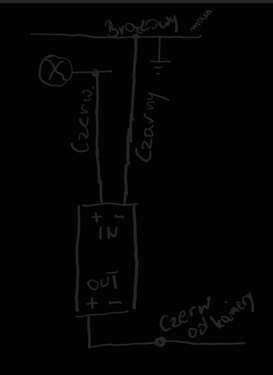

Haha, dobra i jak to dalej po podłączać aby miało ręce i nogi, minus od adaptera mam też podpiąć pod masę od żarówki czy może być po prostu pod inną masę?
Obojętnie.
Obojętne.
