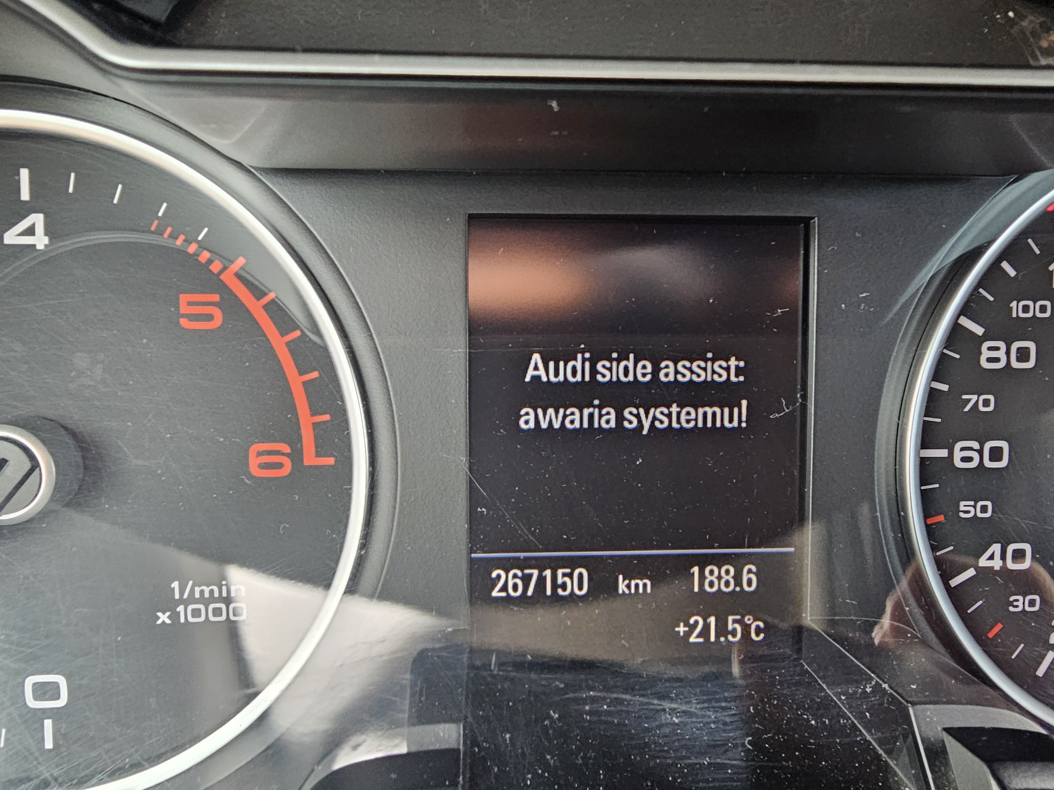

Zaczynam przygodę z A4 B8, :) i na pierwszy ogień idzie walka z błędem:
730634 - Lampka ostrzegawcza asystenta zmiany pasa ruchu w lusterku zewnętrznym prawym.
C1117 15 Przerwa w obwodzie lub zwarcie z plusem
Czy ktoś miał taki problem, i gdzie rozpocząć poszukiwania?

Problem nie został do końca rozwiązany.
Kupiłem lampkę (zamiennik chiński) do prawego lusterka i teoretycznie asystent zadziałał, lampka zaczęła świecić. Świeci jednak słabiej niż lewa, i co jakiś czas błąd powraca.
Pytanie czy to wina lampki, czy może gdzieś w przewodach mam może zwarcie?
Jak można to sprawdzić i ewentualnie wykluczyć? Podpowie ktoś?
