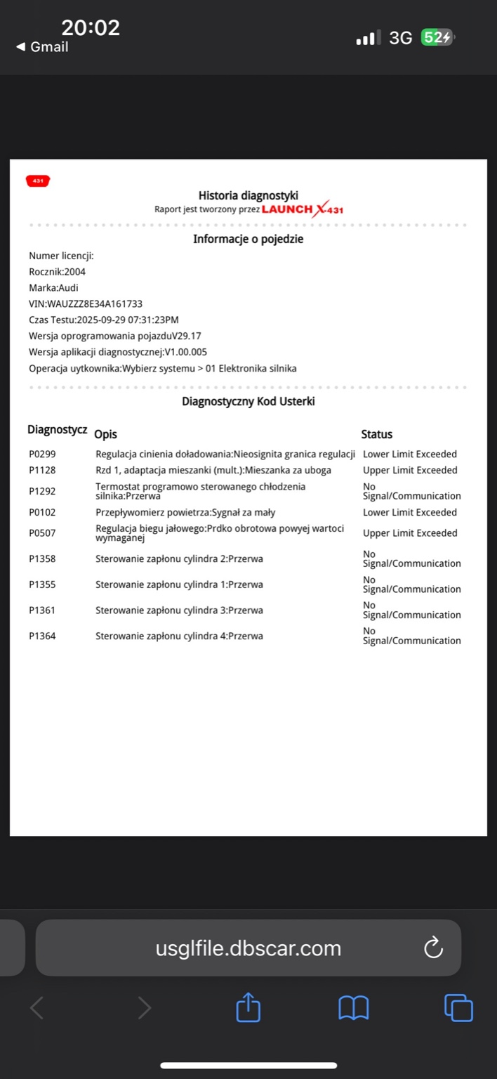

Wyskoczył check w obd2 pokazuje po171
w vcds nie pamiętam kodów ale było wypadanie zapłonu na każdym cylindrze oraz błąd czujnika maf i zawyżone obroty

Nie chodzi mi o to zeby podcisnienie powodowalo roznice w kompresji a problemy z zaplonem, odma tani zamiennik, okazalo sie ze wypadanie zaplonu jest na kazdym cylindrze, podsylam bledy
