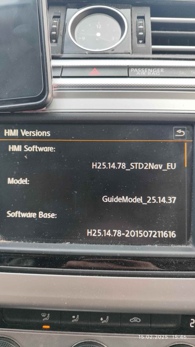

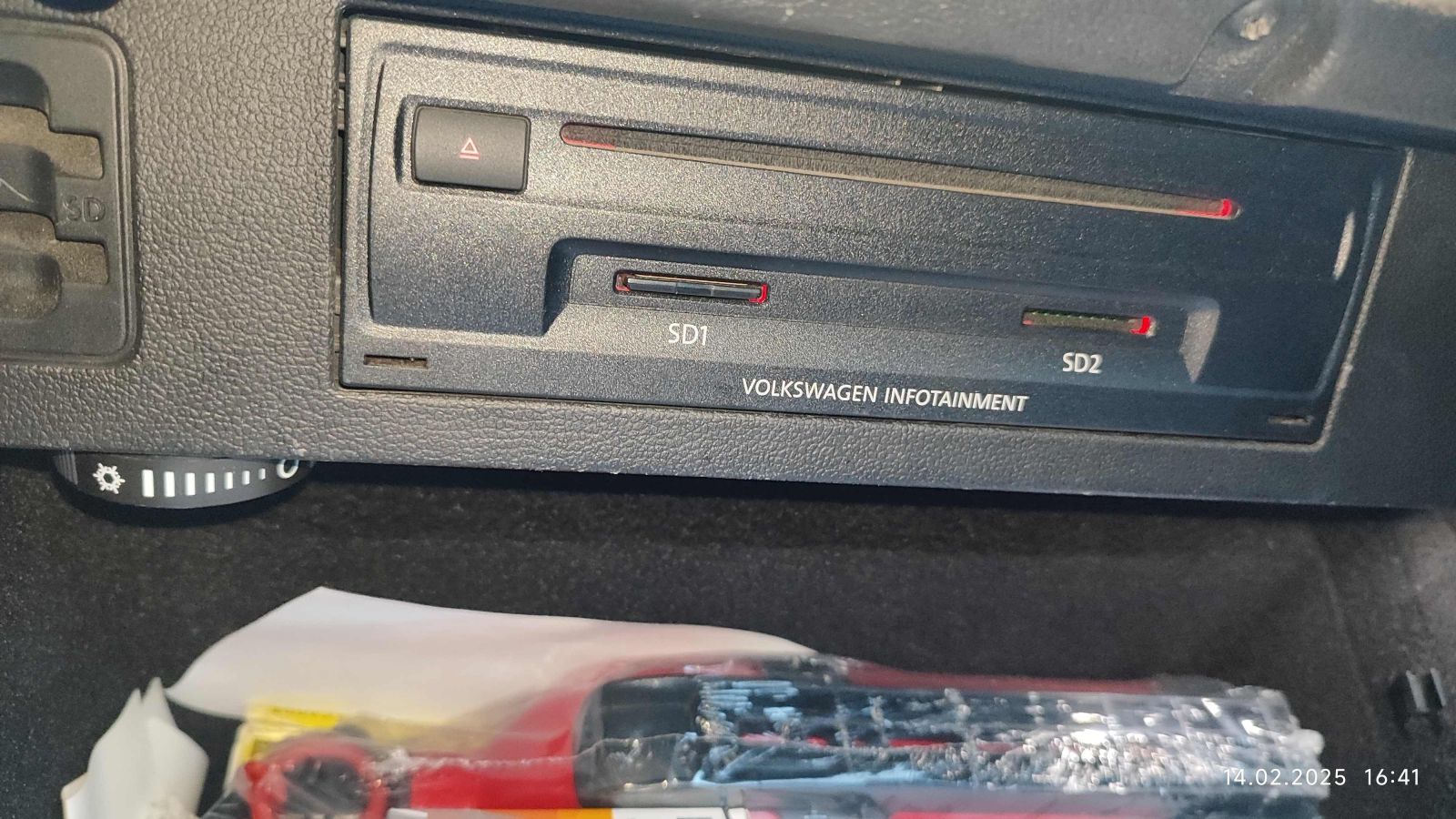

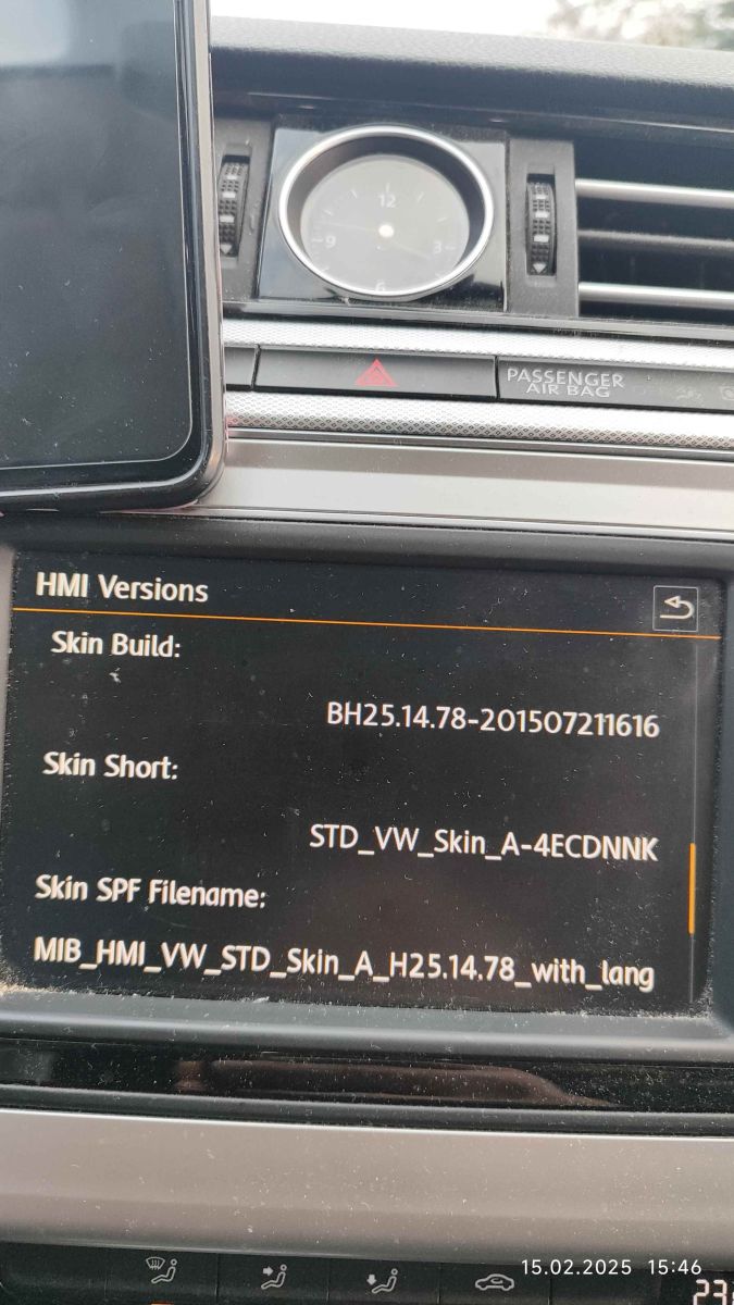

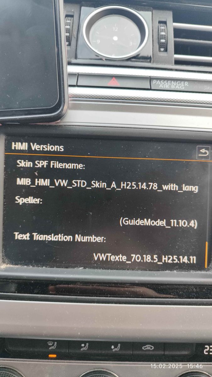

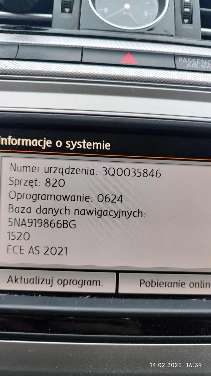

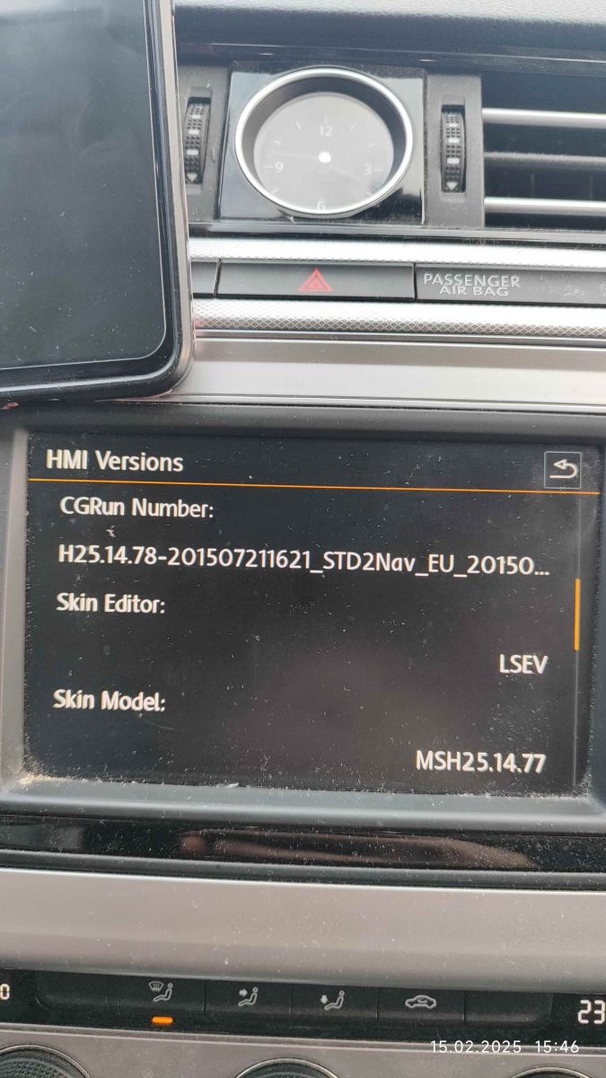

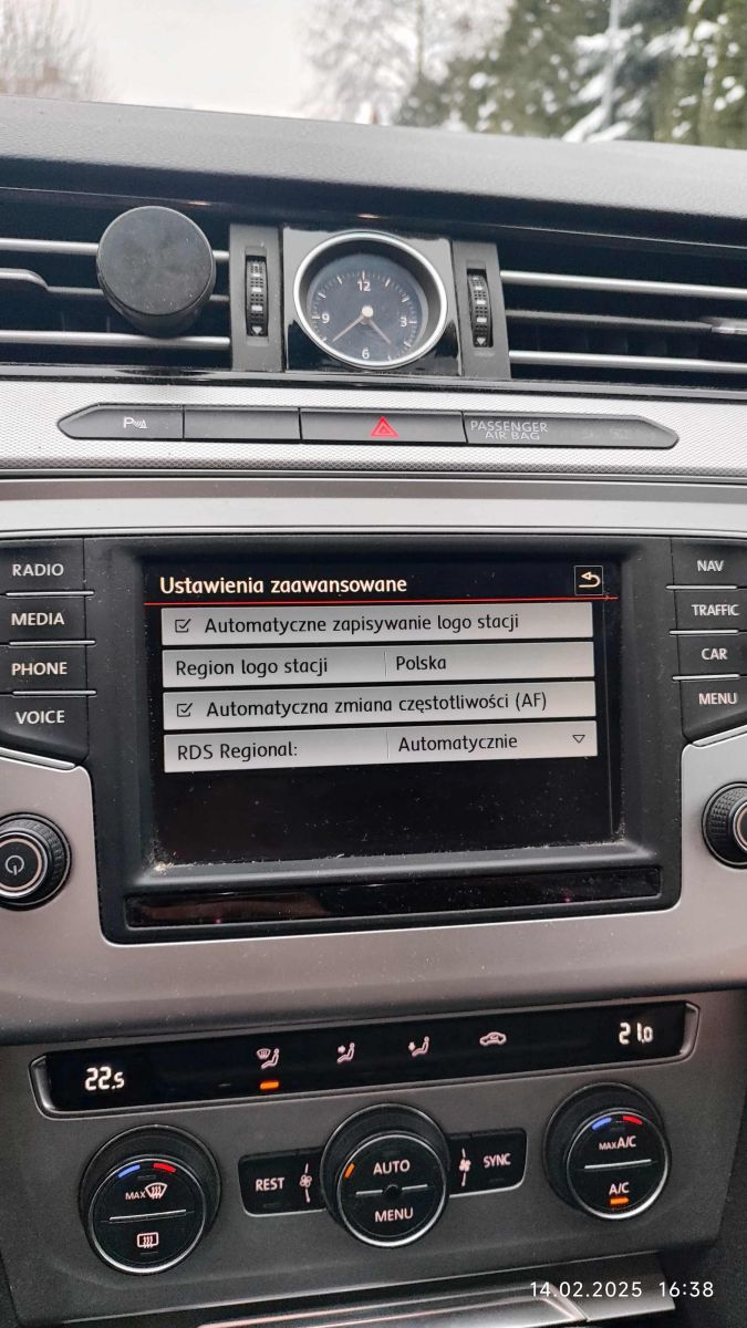

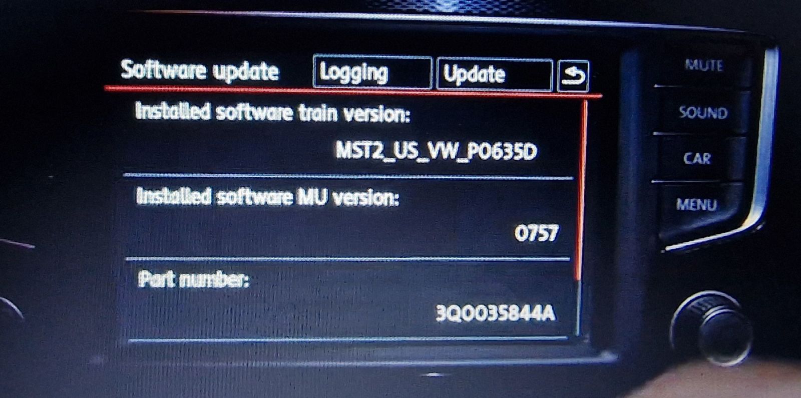

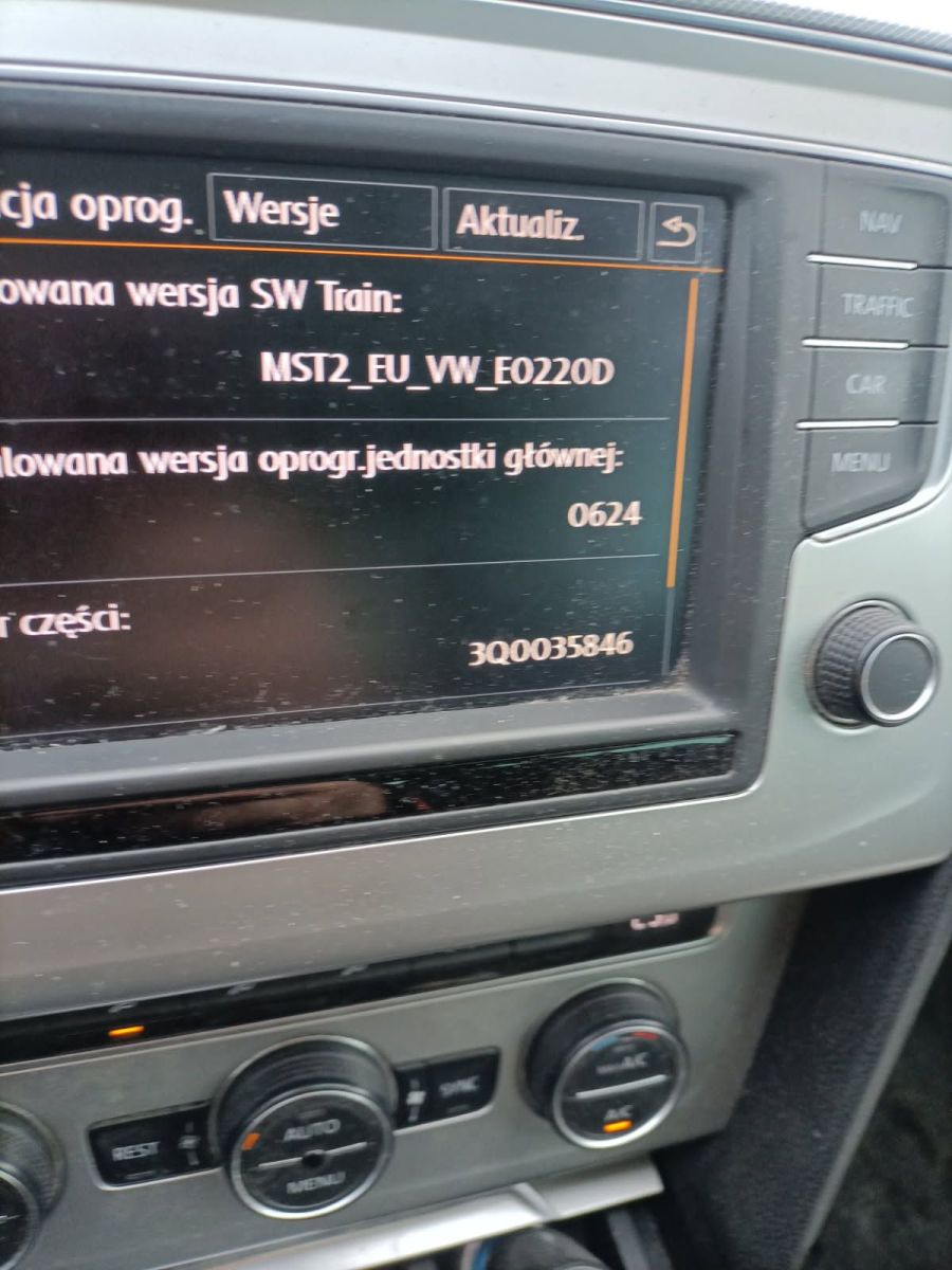

Znajomy prosił mnie o pomoc. Otóż ma Passata z 2015r. 1.6 TDI 120kM. W nim jest jednostka jak na zdjęciu
-  jaka to jednostka?! Discavery Media?! Wrzucam zdjęcia softu.
- skąd pobrać jakieś aktualne mapki.
- czy mogę uaktualnić soft - skąd pobrać i jak to zrobić.
- czy aby wgrać nowe mapki jednostka musi być <zpatchowana<?! - jaki patch, skąd pobrać i jak to zrobić?!
Robiłem to wszystko u siebie w A4 B9 jednostka DELPHI więc coś niecoś wiem.
Dzięki za podpowiedzi i pomoc.

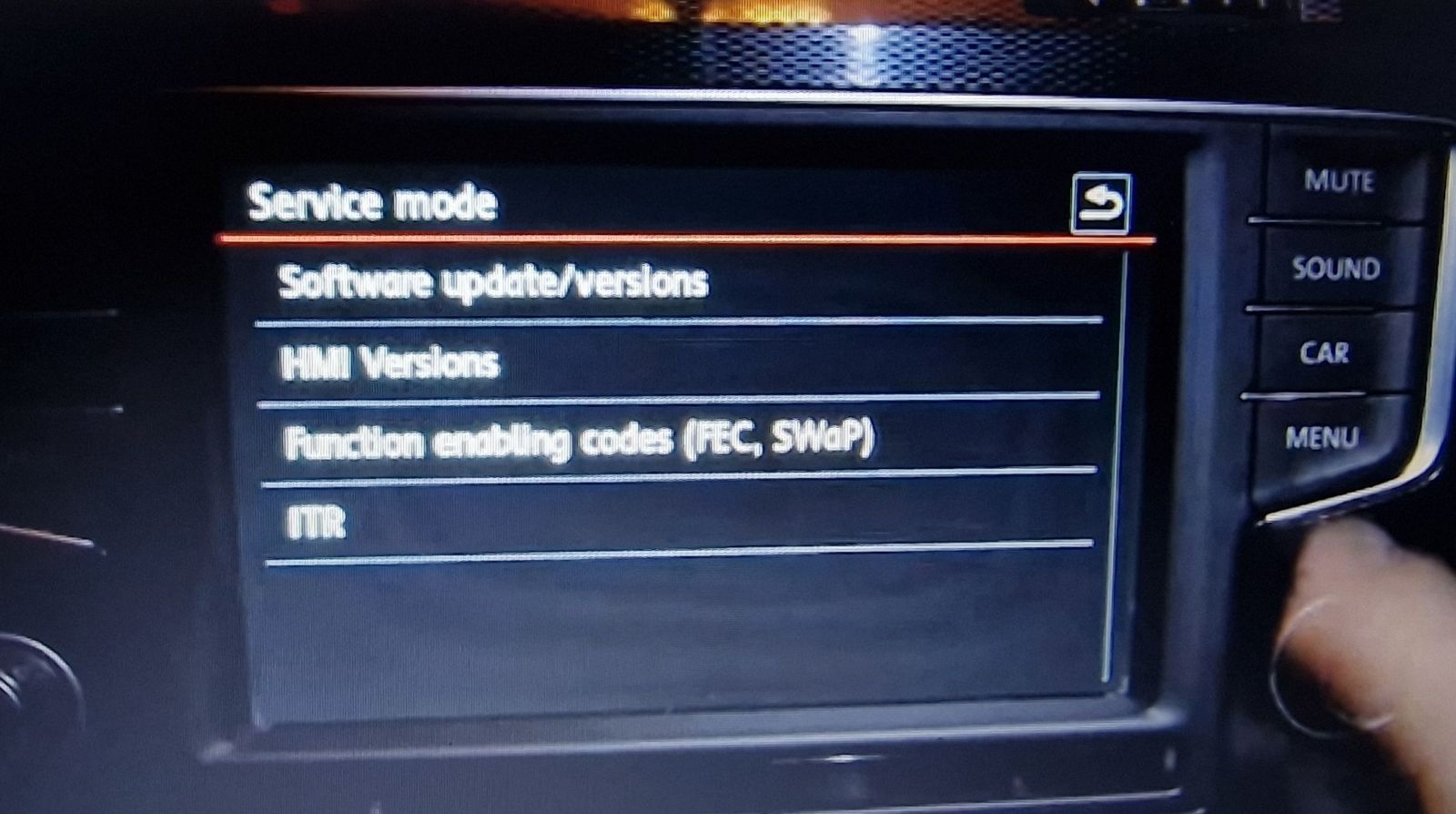

Zrób zdjęcie wersji softu. Przytrzymaj długo przycisk menu. Są 2 różne wersje i w zależności od tego którą posiada, należy zastosować odpowiednie kroki.
Ok. Już napisałem SMSa do kolegi by to zrobił i mi przesłał zdjęcie. Nie wiem czy dziś się jeszcze uda tu wrzucić to zdjęcie bo idziemy (z tym właśnie kumplem) do roboty za niedługo (nocka 12h) a jedziemy innym autkiem niż jego. Dzięki za chęci ? i wrzucę fotkę jak tylko będę miał.
Będzie raczej Delphi, sądząc po numerze części i oprogramowania.

Mam zdjęcia:IMG_20250215_154633a.thumb.jpg.50fc0e81af85574b869953ab134c49a4.jpgIMG_20250215_154625a.thumb.jpg.b942dbe97739b295e4028de521809e07.jpgIMG_20250215_154616a.thumb.jpg.a6dde96e42fd67980c1dfbf934f76c1a.jpgIMG_20250215_154605a.thumb.jpg.e91628ea0f0e3cf10a179ff41121cac9.jpg
To nie o wersję HMI chodziło, tylko o wersję softu. Powinna tak wyglądać jeżeli się nie mylę:
MST2_EU_VW_P0222D_MU0624

A gdzie to szukać?! Bo w ustawieniach nie ma i po przytrzymaniu MENU tez nie ma.
Jest, trzeba najpierw w 5F aktywować.
Przytrzymujesz dłużej przycisk menu->następnie wybierasz -> Software Update/Versions
A! No to sobie mogę szukać;-)....... w tym 5F to które?!
Sprawdź najpierw tak jak wyżej napisałem.
300035846
ktualizacja oprog.. Wersje
Aktualiz.
Zainstalowana wersja oprogr.jednostki gtównej:
0624
Numer czesci:
Wersjai oprogramowania:
3Q0035846
H25.14.78_STDZNav_EU
0624
Ok. To co dalej. Jak i skąd pobrać nowy soft do jednostki, który jest najnowszy, które mapy i skąd?! Trzeba patchowac jednostkę jak w Audi?! Ma to coś takiego jak kody FEC z Audi?! Czy wystarczy podmienić katalog MAPS na karcie SD?!
