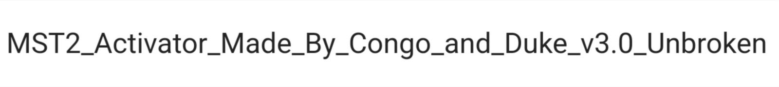

Aktywatorem.
https://mibwiki.one/doc/mst2-activator-by-congo-duke-official-way-Vm8z3TWPPL
jest tego tyle że aż mnie mdli co do czego. Oki czyli to z linku (MST2_Activator_Made_By_Congo_and_Duke_v3.0_Unbroken) !!
Firmware biorę te tutaj?! Czy muszę wgrywać je po kolei do najnowszej wersji czy od razu najnowszą?! Jaka jest kolejność od najstarszej do najnowszej ?! Według numeracji?!
