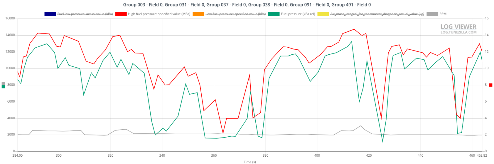

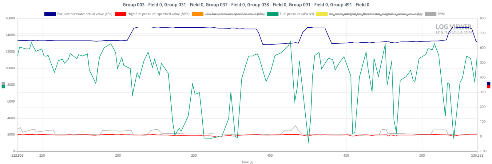

Witam zrobiłem trasę jakieś 30km , w tym około 20 na trasie , błędy skasowałem przed zapisywaniem, a i tam było ENGI 105194, ale nie ma takiego tylko jest ENGI 10549 air mass
LOG-01-IDE00021_&5.CSV
Log-WAUFFAFL0DN041380.txt
Edytowane przez adam41
jak widać wysokie ciśnienie "rzeczywiste" znacznie odbiega od zadanego tj. tego którego oczekuje sterownik...
na niskim ciśnieniu nie widać tego typu anomalii... a przynajmniej nie w takim stopniu... na ten moment wykluczyłbym
problem z zasilaniem po stronie niskiego ciśnienia, bo ono także ma bezpośredni wpływ na wysokie... jeśli napęd pompy
wysokiego ciśnienia, to o czym już Ci koledzy pisali jest bez zastrzeżeń... to skupiłbym się na samej pompie... prawdopodobnie
to z nią masz problem... zamienniki typu meat&diora lub engitech niestety się nie sprawdzają... najlepiej oryginał ewentualnie
pierburg... niemniej jednak zdjęcie popychacza pompy które przesłałeś budzi pewne obawy co do stanu krzywki na wałku rozrządu...
mam na myśli krzywki które są odpowiedzialne za napęd pompy... podjedź jeszcze raz do kumatego mechanika i Niech zobaczy jak
na ten moment wygląda owy popychacz i jak wyglądają krzywki na wałku... jeśli tutaj będzie ok... to podmieniłbym pompę na inną...
