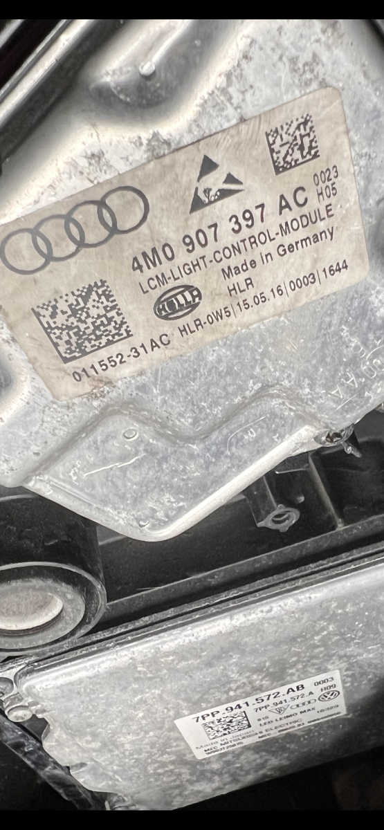

Kupiony niedawno a4 b9 i niezauważona niespodzianka w postaci klejonej lewej lampy. Teraz już widzę klejone mocowanie lampy i brak jednej spinki trzymające przednie plastikowe „szkło”.
Objawy: nie działa przeciwmgielne w tej lampie i przy skręcie w lewo brak doświetlenia – dodatkowo po skręcie w lewo komunikat audi adaptive light – usterka. W prawym wszystko działa do czasu skrętu w lewo – później już komunikat.

Nowa lampa, czy jest jakaś nadzieja?

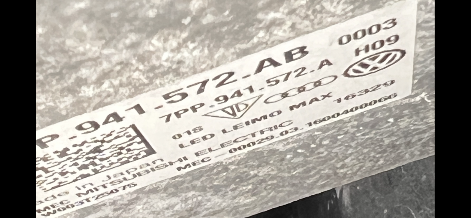

Adres D6: Sterow.ośw.LED lewy 2 (A31)       Plik etykiet: 7PP-941-572.clb
   Oznaczenie elementu SW: 7PP 941 572 AB    HW: 7PP 941 572 A
   Komponent: LED1L         H09 0003
   Numer zestawu danych: 8W0909471B  0006
   Kod serwisu: WSC 00000 000 00000
   Zbiór danych ASAM: EV_LEDModLeftMELCOAU736 001004
   ROD: EV_LEDModLeftMELCOAU736_VW37.rod
   VCID: 1675CC202809B07A957-8042
Znaleziono 1 błąd:
0820 - Statyczne światła kierowane
          C119A 01 [00001001] - Usterka elektryczna
          Potwierdzony - Testowany od skasowania kodów błędów
             Ramka zamrożona:
                    Priorytet błędu: 4
                    Częstość błędu: 1
                    Wew.licznik błędów: 57
                    Przebieg: 210414 km
                    Data: 2025.04.06
                    Czas: 08:51:01
bardzo proszę o jakieś wskazówki

Adres 29: Światła -lewa str. (J1018)       Plik etykiet: 4M0-907-397.clb
   Oznaczenie elementu SW: 4M0 907 397 AC    HW: 4M0 907 397 C
   Komponent: LCM_MLBevoH05 0023
   Numer zestawu danych: 8W0909519A  0009
   Zbiór danych ASAM: EV_LCMLeftHELLAAU736 001012
   ROD: EV_LCMLeftHELLAAU736_VW48.rod
   VCID: 78A9E298025D660A67B-802C
Znaleziono 1 błąd:
0006 - Sterownik uszkodzony
          B2000 47 [00001001] - Usterka timera Watchdog / układu bezpieczeństwa
          [ECU defect (Watchdogtimer)]
Znaleziono 1 błąd:
             Ramka zamrożona:
                    Priorytet błędu: 4
                    Częstość błędu: 1
                    Wew.licznik błędów: 61
                    Przebieg: 210454 km
                    Data: 2025.04.07
                    Czas: 16:17:29

Wygląda na uszkodzenie lampy oraz sterownika 29.

Doczytałem, że moduł 7PP 941 572 AB odpowiada właśnie za doświetlanie, może warto spróbować go wymienić, tylko czy ma cp i czy będzie trzeba w niego coś wgrywać? W lampie poza modułami, diodami jest jeszcze jakaś elektronika? A co warto zrobić z kamerą, wymienić ją? Też ma cp?
Błąd mówi o usterce sterownika 29 a nie D6. Możesz podmienić sterowniki stronami i sprawdzić, czy błąd powędruje na drugą stronę.

Jeżeli jest uszkodzona lampa, to czy przy zamianie sterownika stronami może dojść do uszkodzenia tego sprawnego? Może bezpieczniej jest poszukać kolejny moduł? Czytałem, że jeżeli dobierze się właściwy, wówczas nie będzie konieczności jego programowania. Na co zwracać uwagę?
Myślę, że nie.
Można, kupić i tak musisz.
Nie może pochodzić z auta z USA ani z auta z Matrix.
Wersje SW i HW muszą być takie same jak aktualnego sterownika.
Dzięki, będę działał w tym temacie, dziwne jest tylko to, że reszta działa nawet jak się pojawia błąd.
  • Rozwiązanie
Do lampy dostała się woda. Lampa sprawna. Pomogła - niestety - wymiana dwóch modułów. Dzięki za pomoc.
