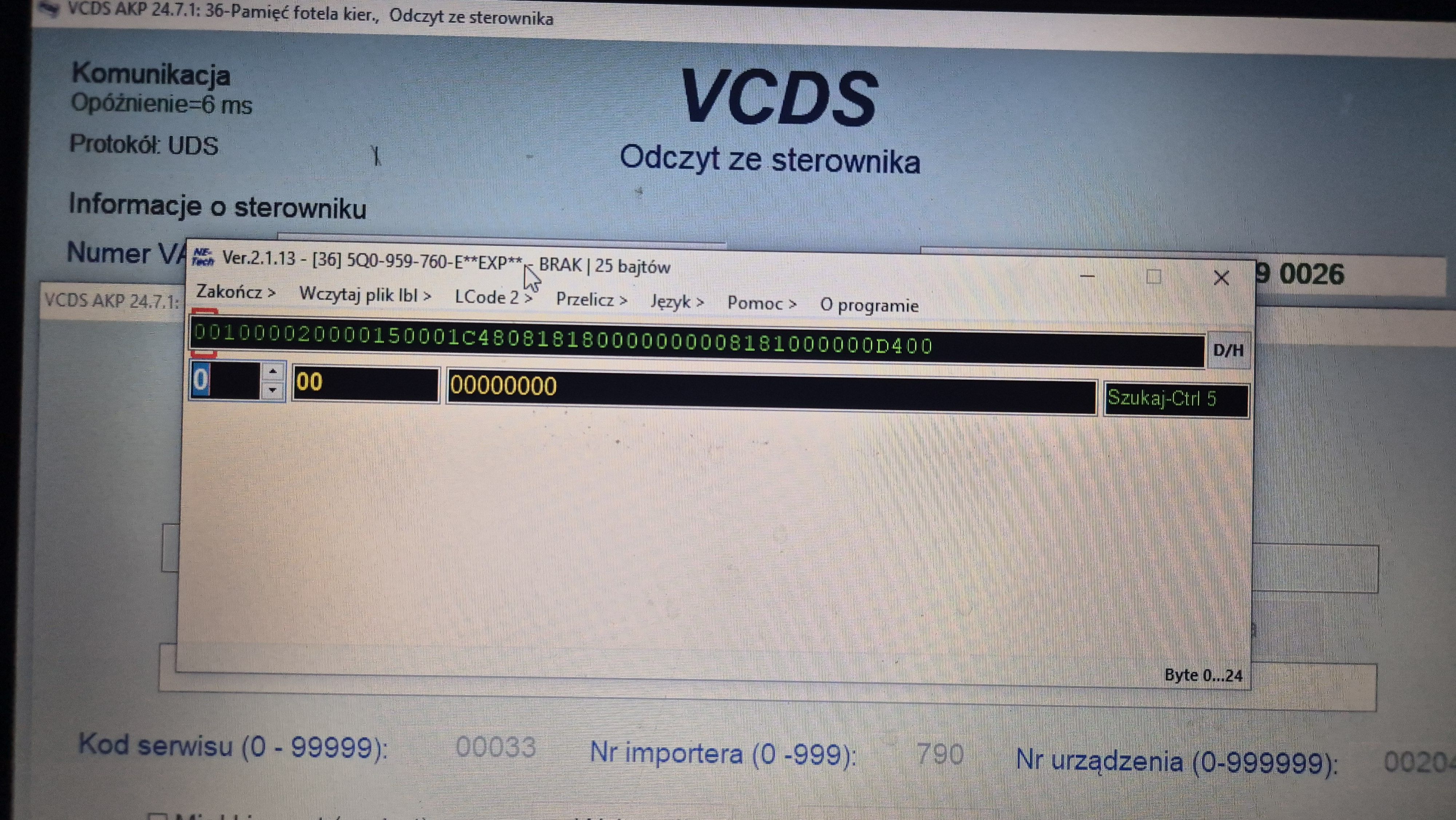

Skoda Kodiaq 2020 rok easy entry (cofanie fotela przy wejściu i wyjściu)
Pewnie jakieś tam pierdoły. Zazwyczaj przy dobrym wyposażeniu większość funkcji jest już fabrycznie aktywowana. Poza tym samym VCDSem tam dużo nie powalczysz, bo masz na  najważniejszych sterownikach SFD.

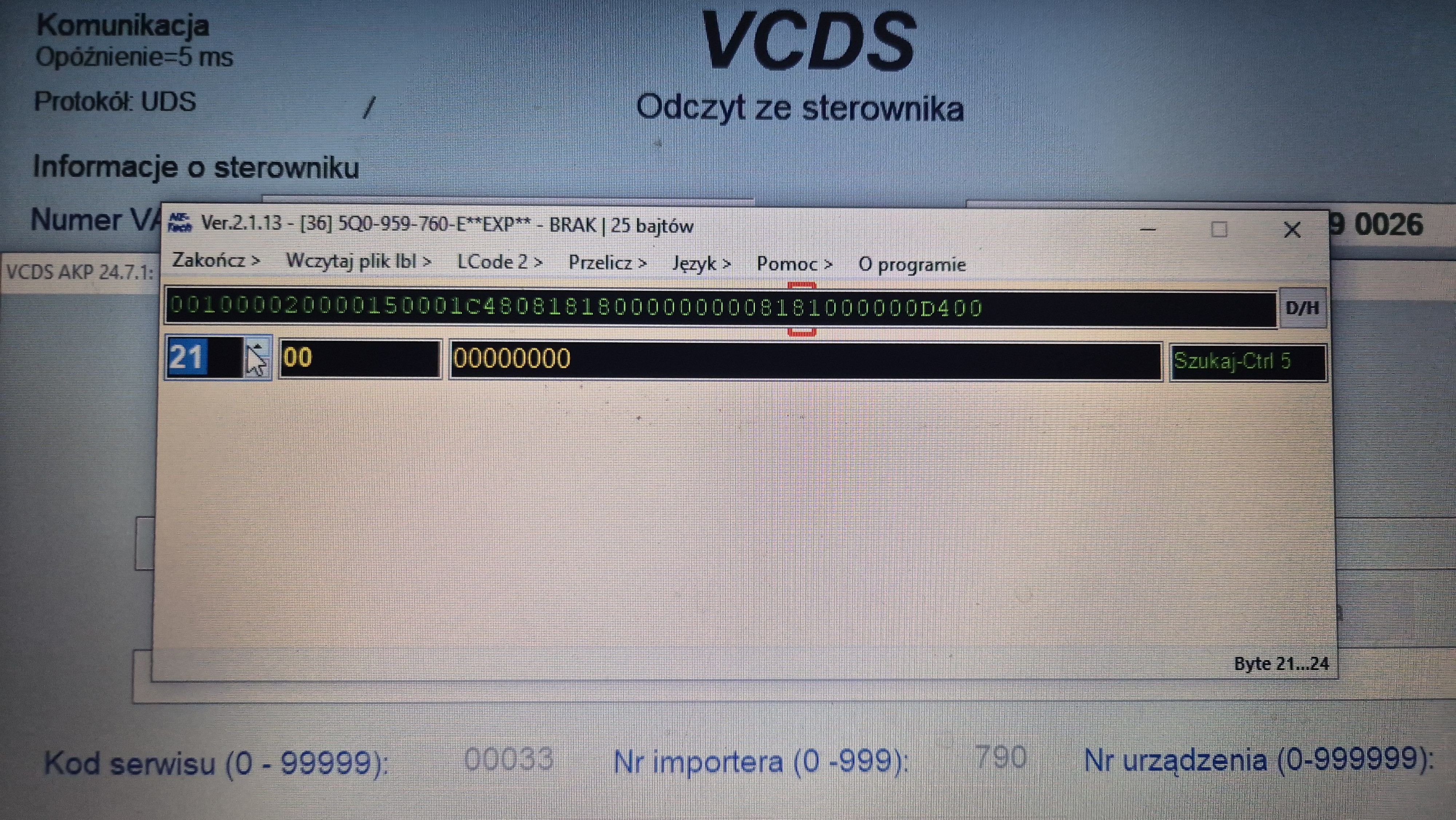

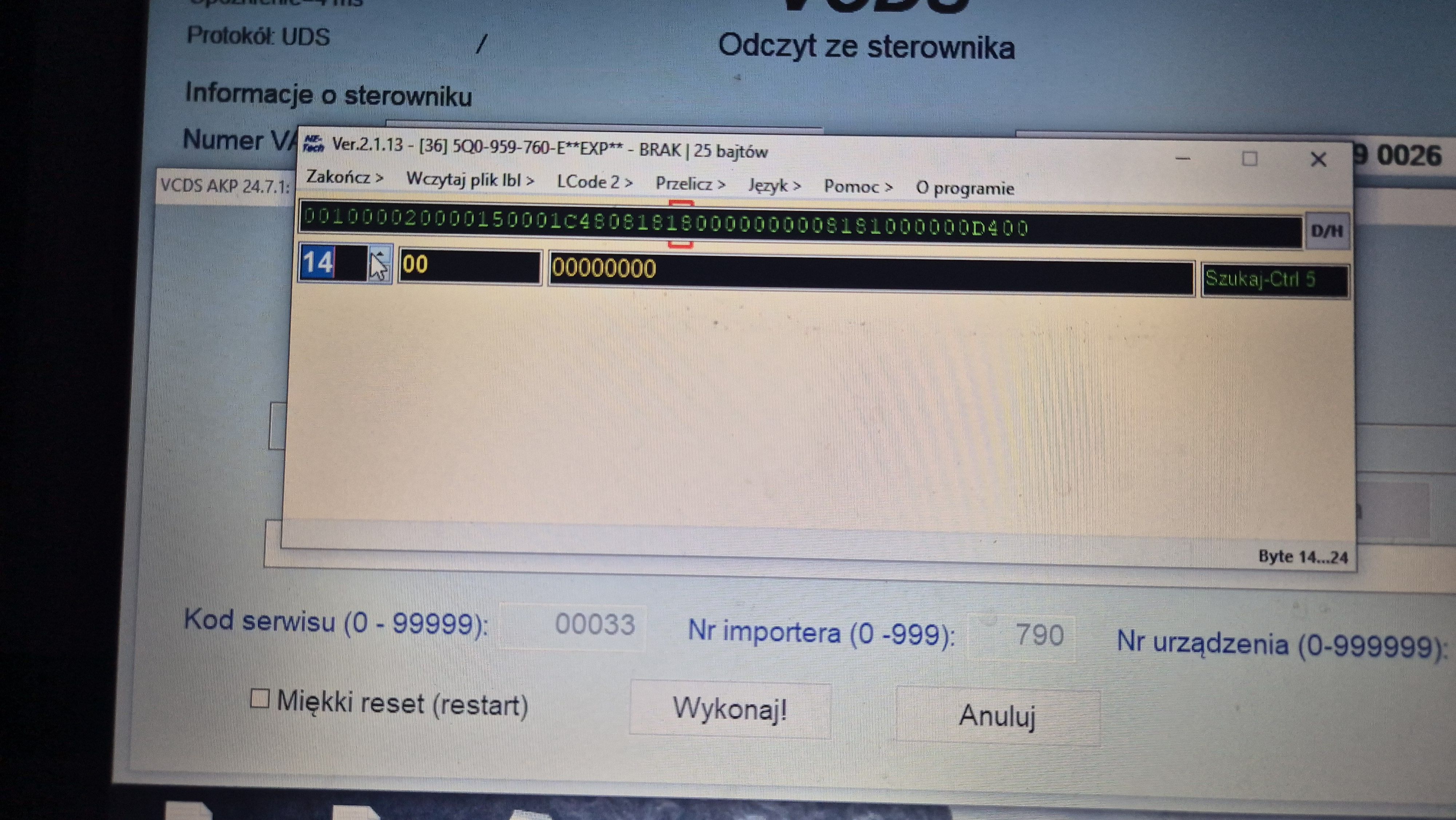

Mam pytanie ,czy w a4b9 2024 r ,fotele elektryczne ,z pamięcią kierowcy i lusterek,jest możliwość komfortowego odsuwania fotela ?

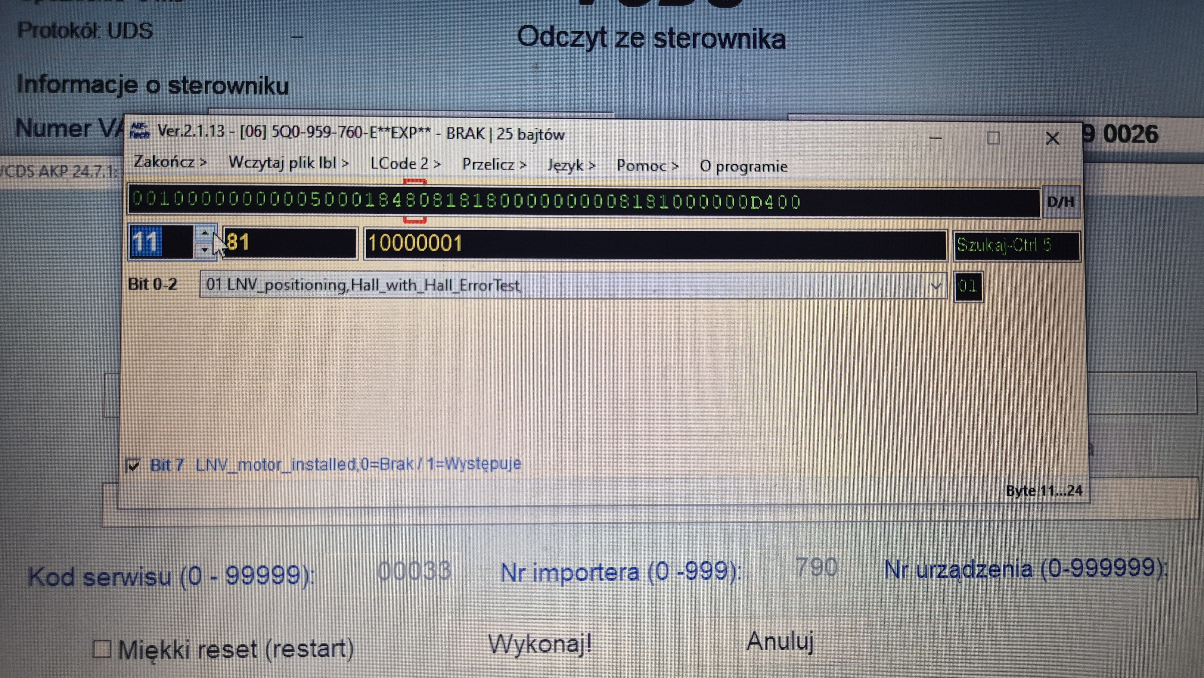

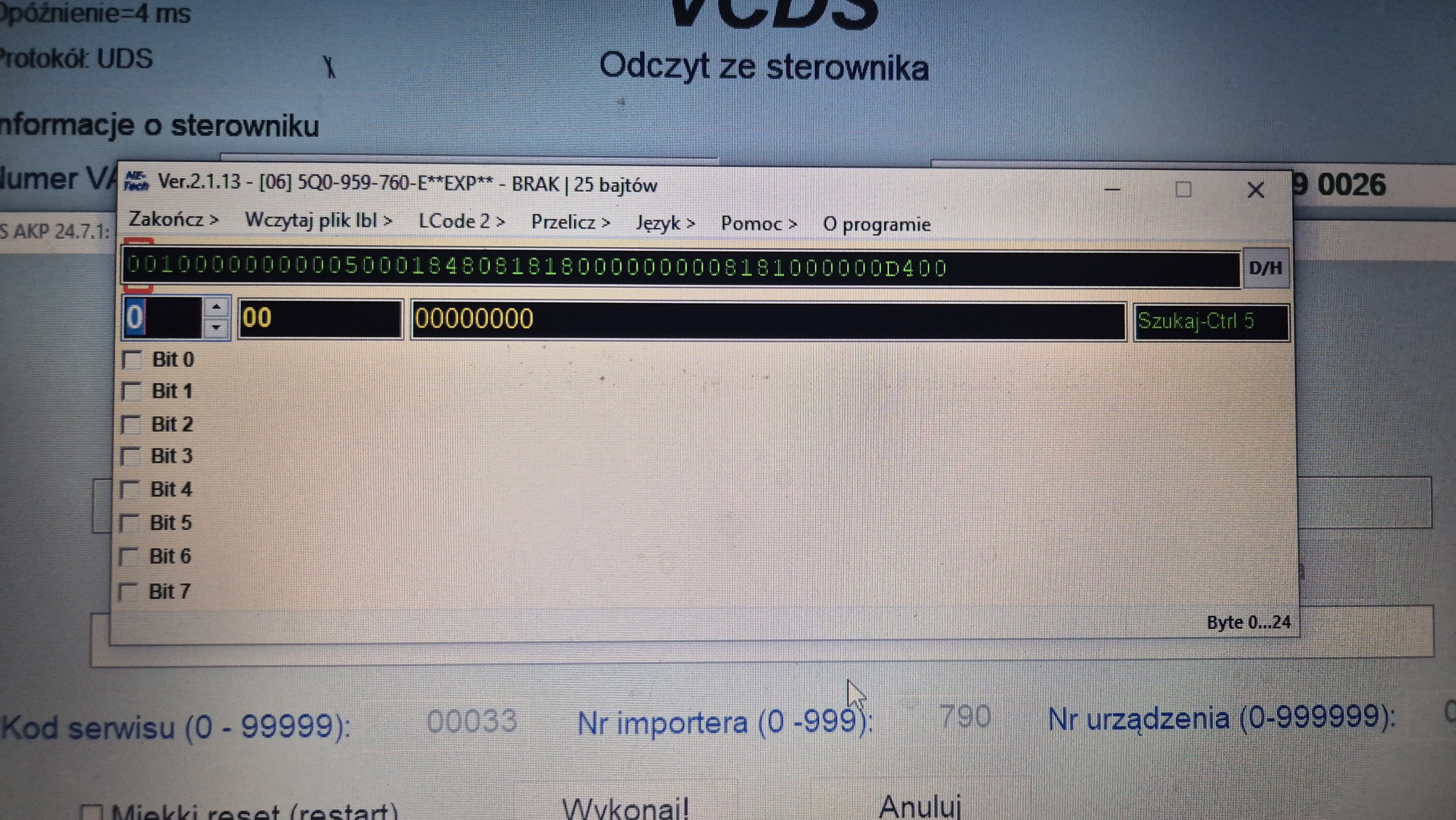

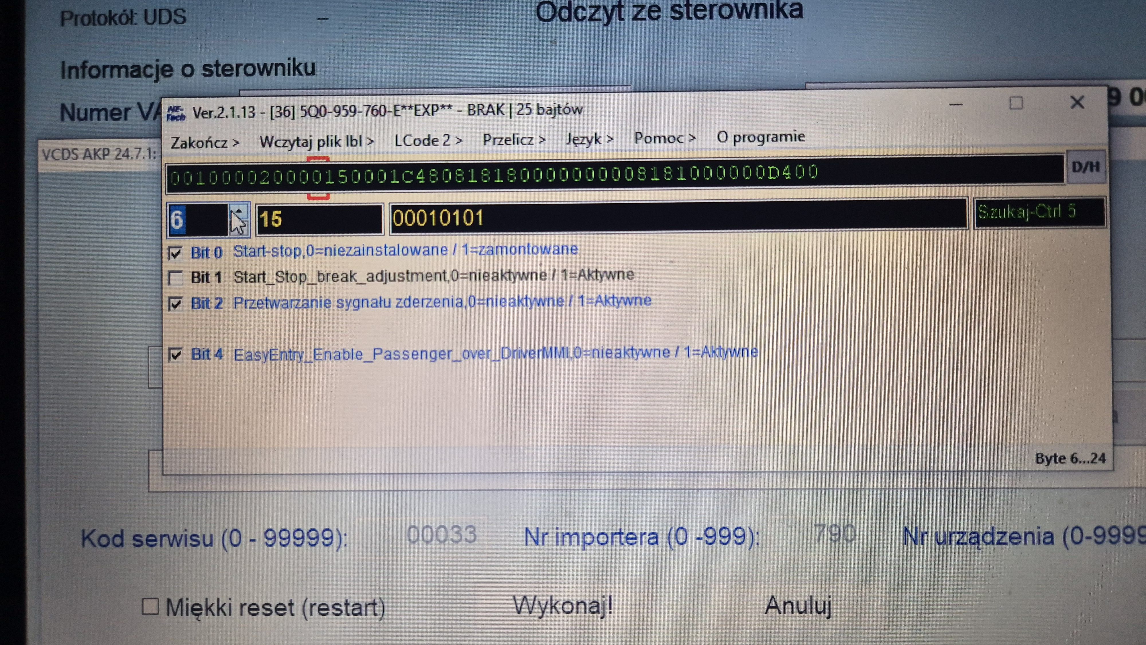

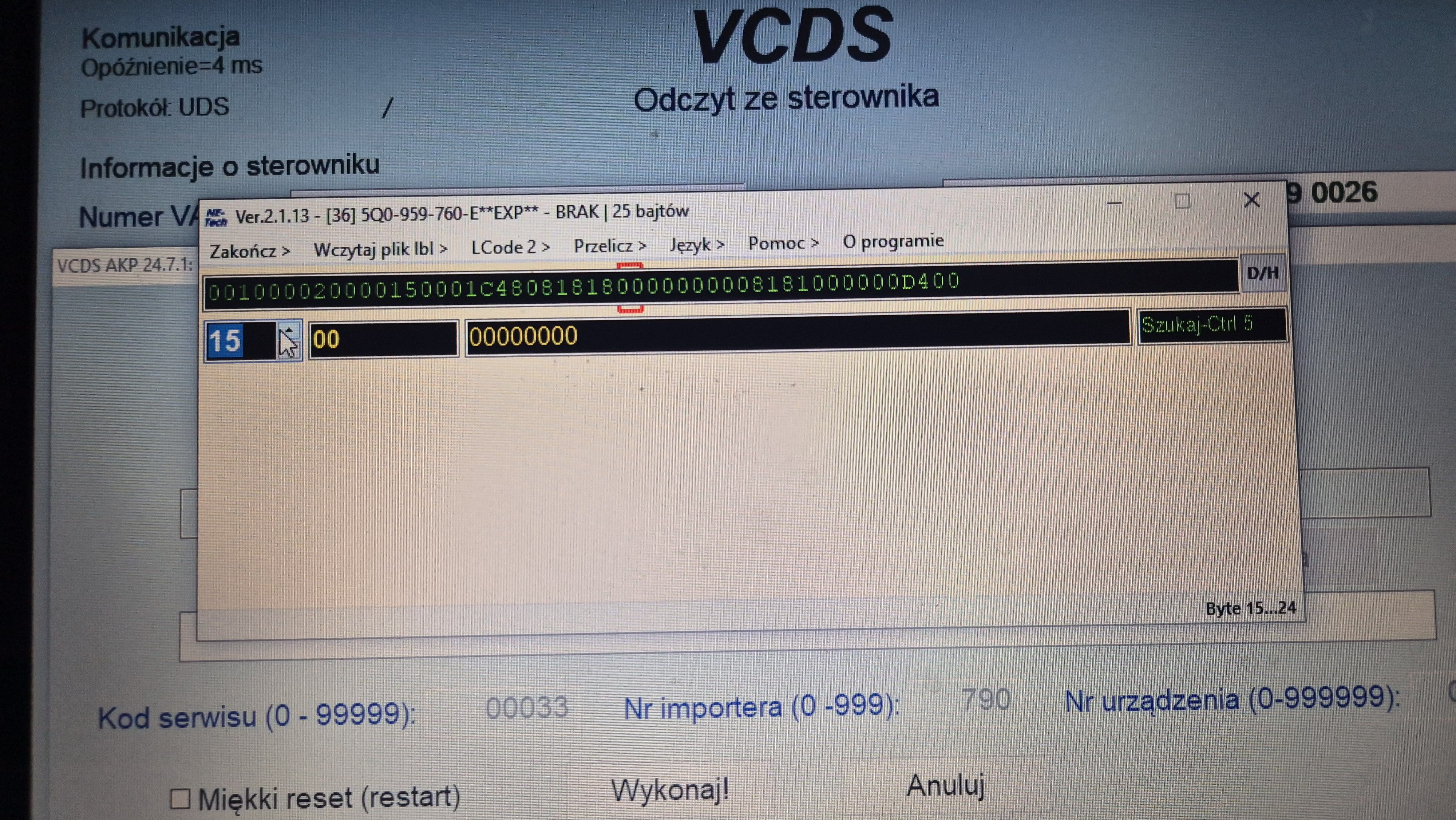

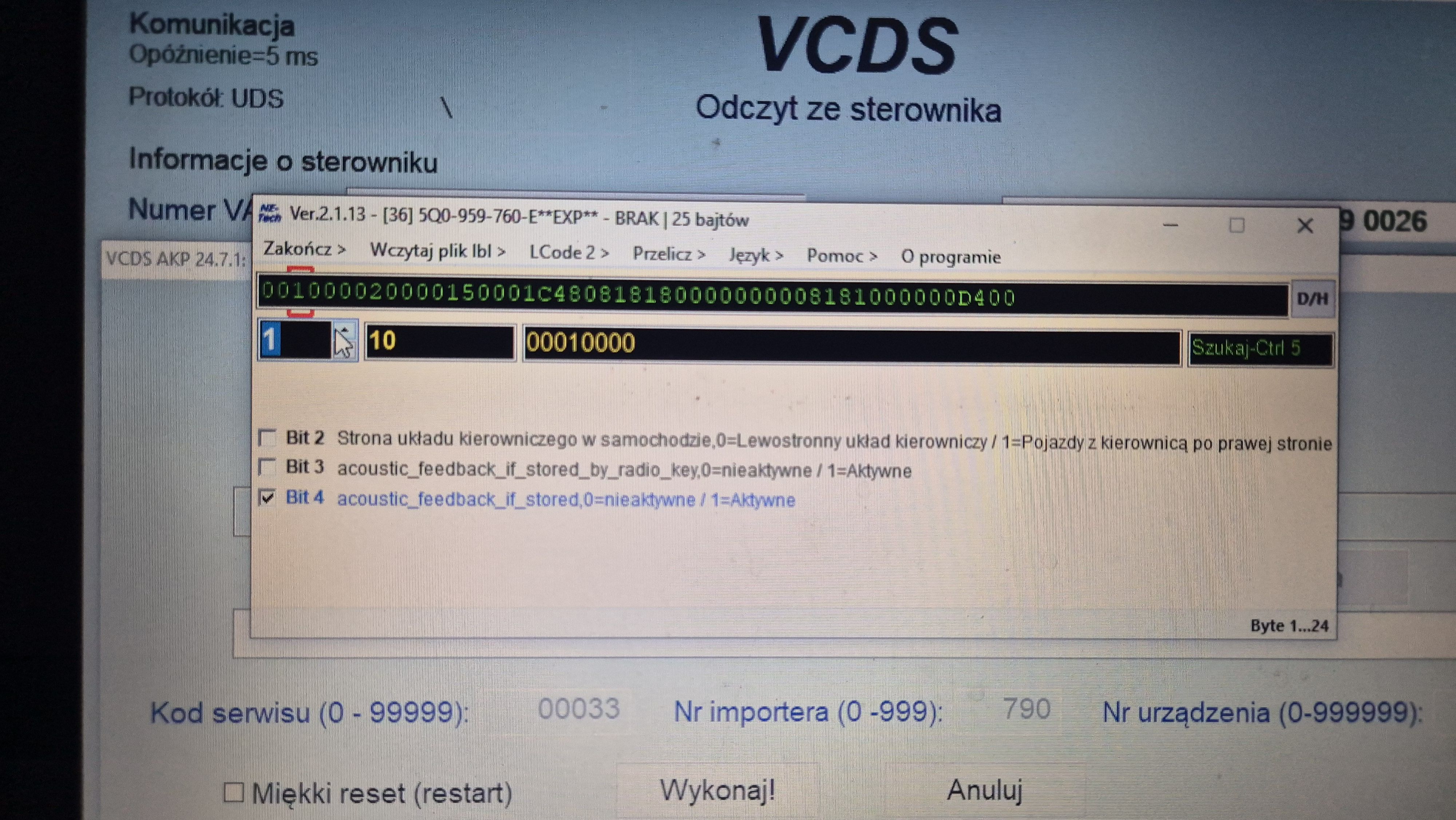

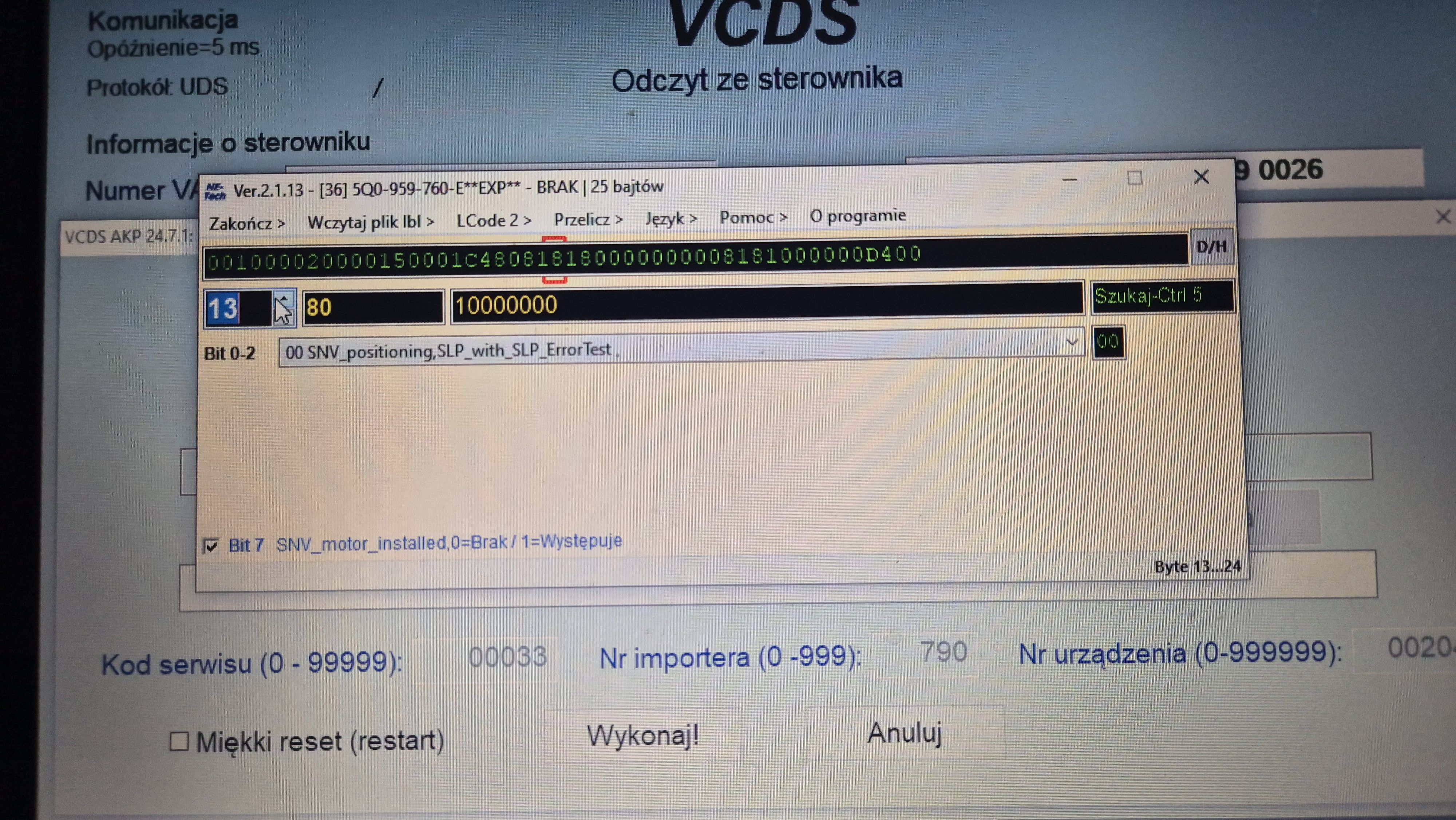

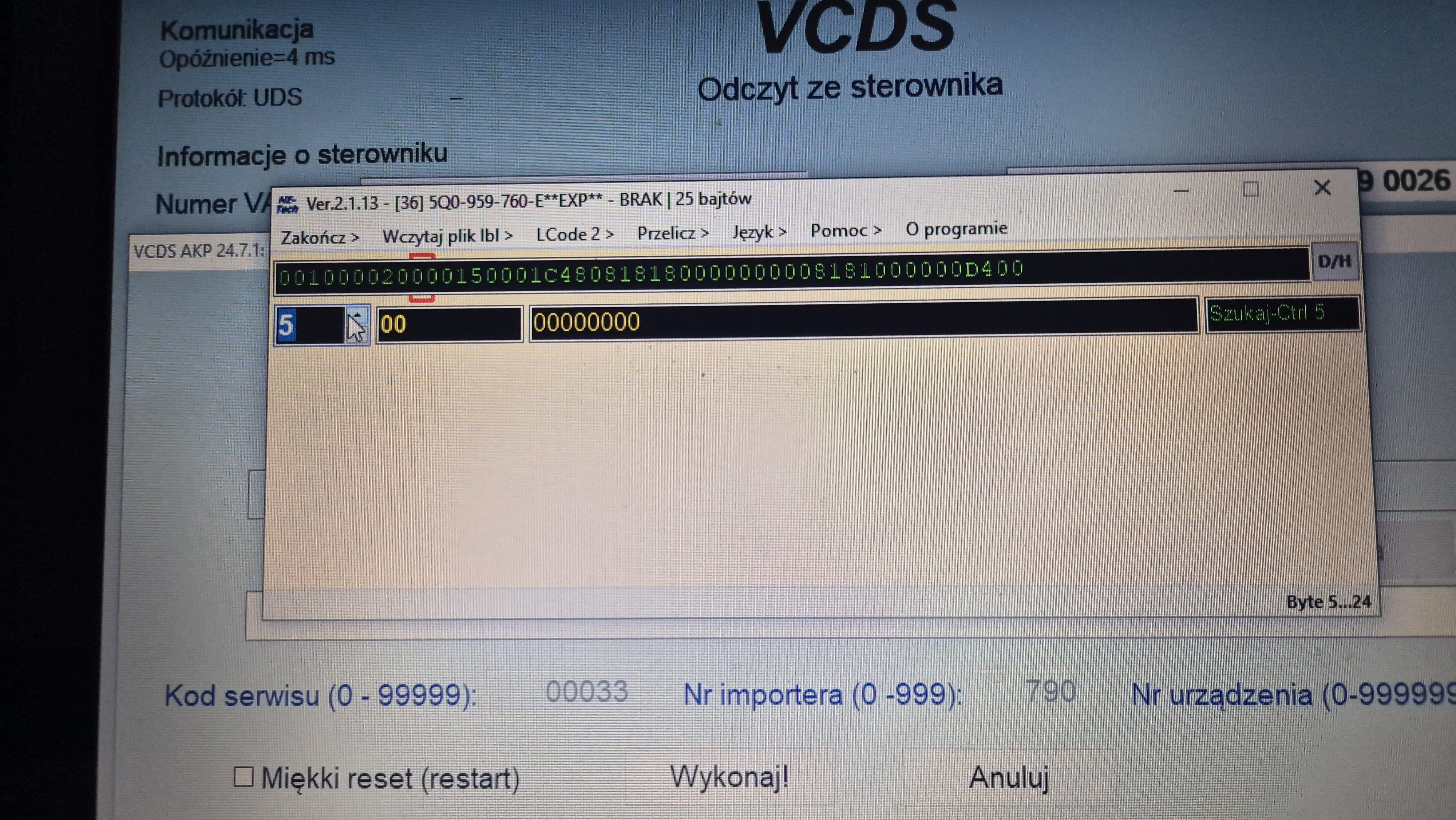

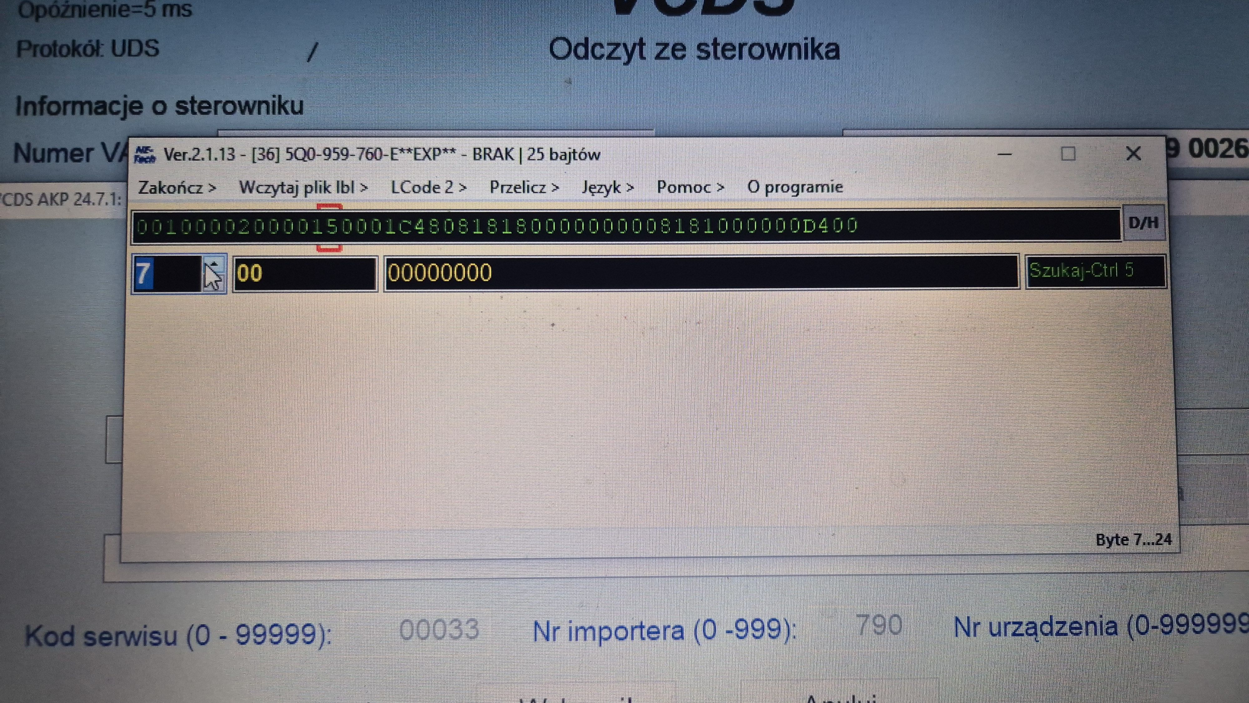

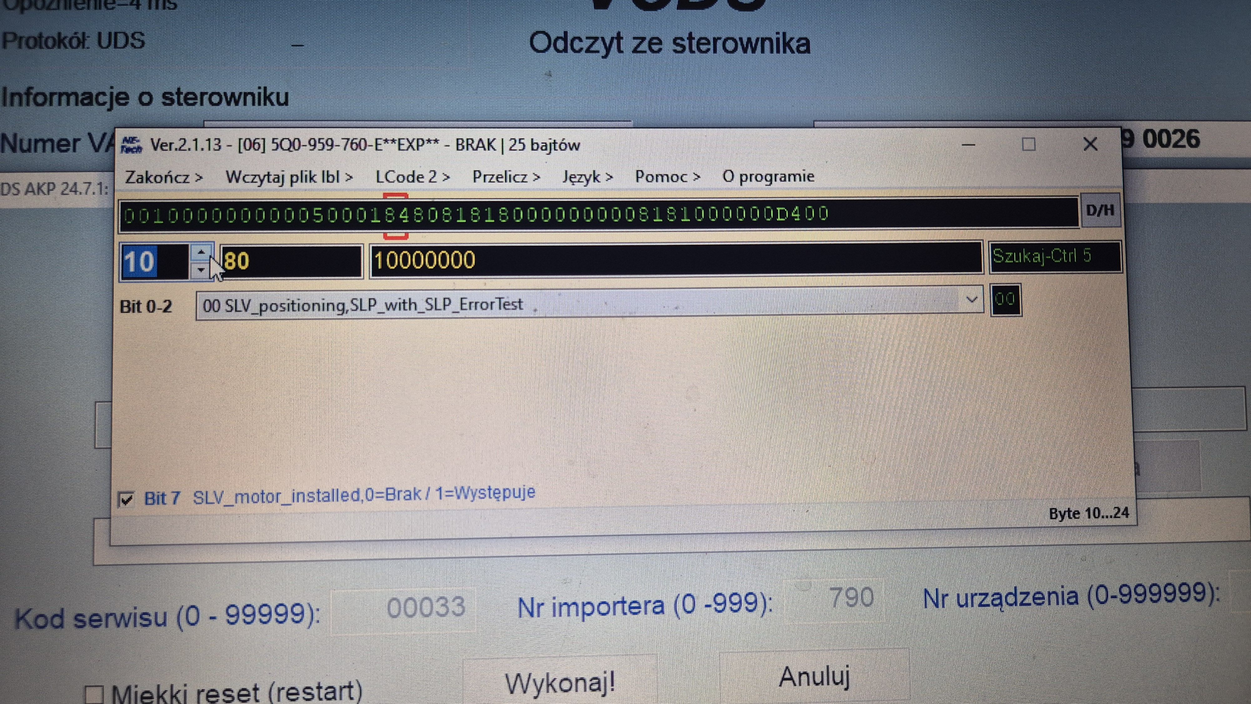

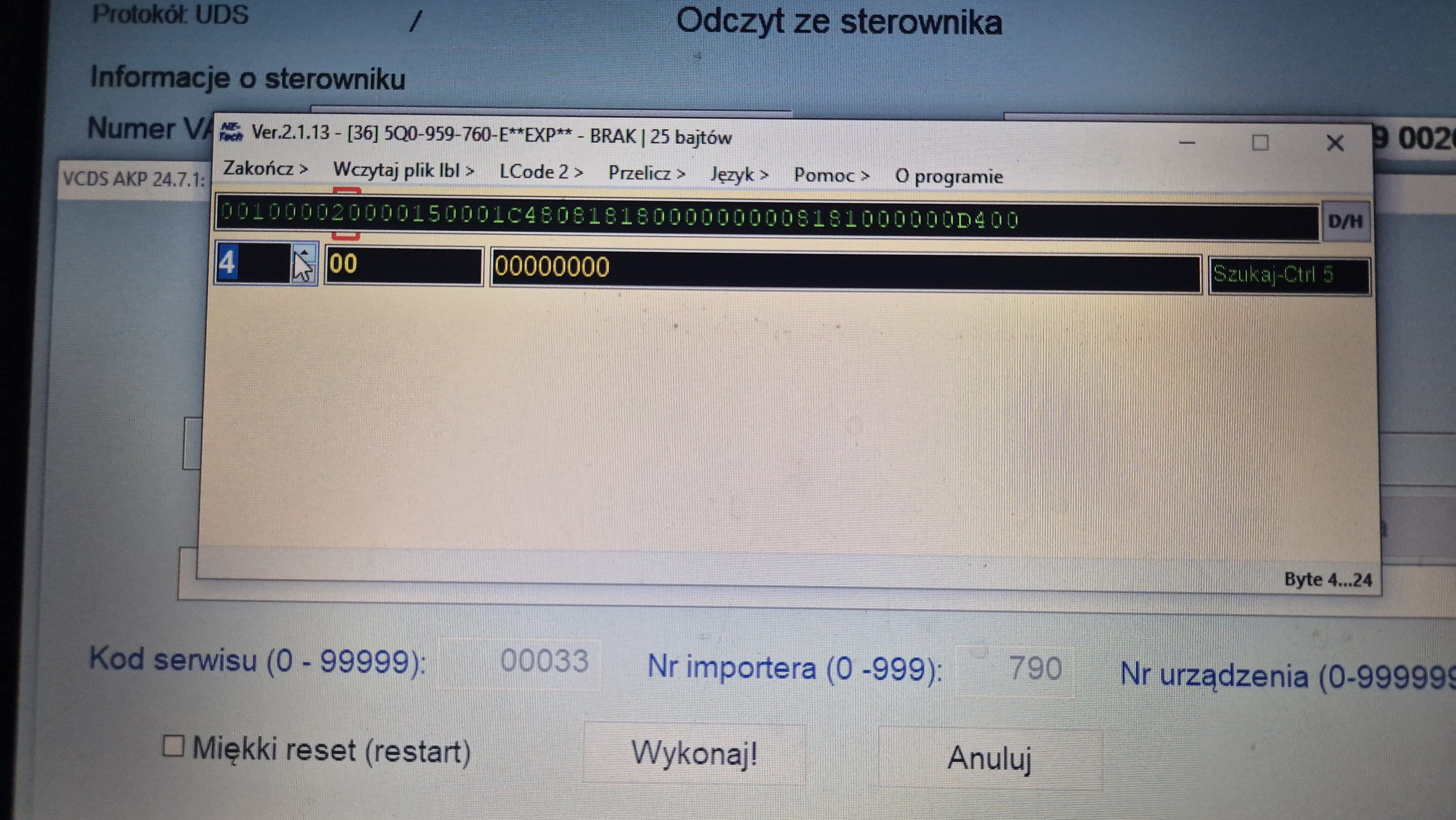

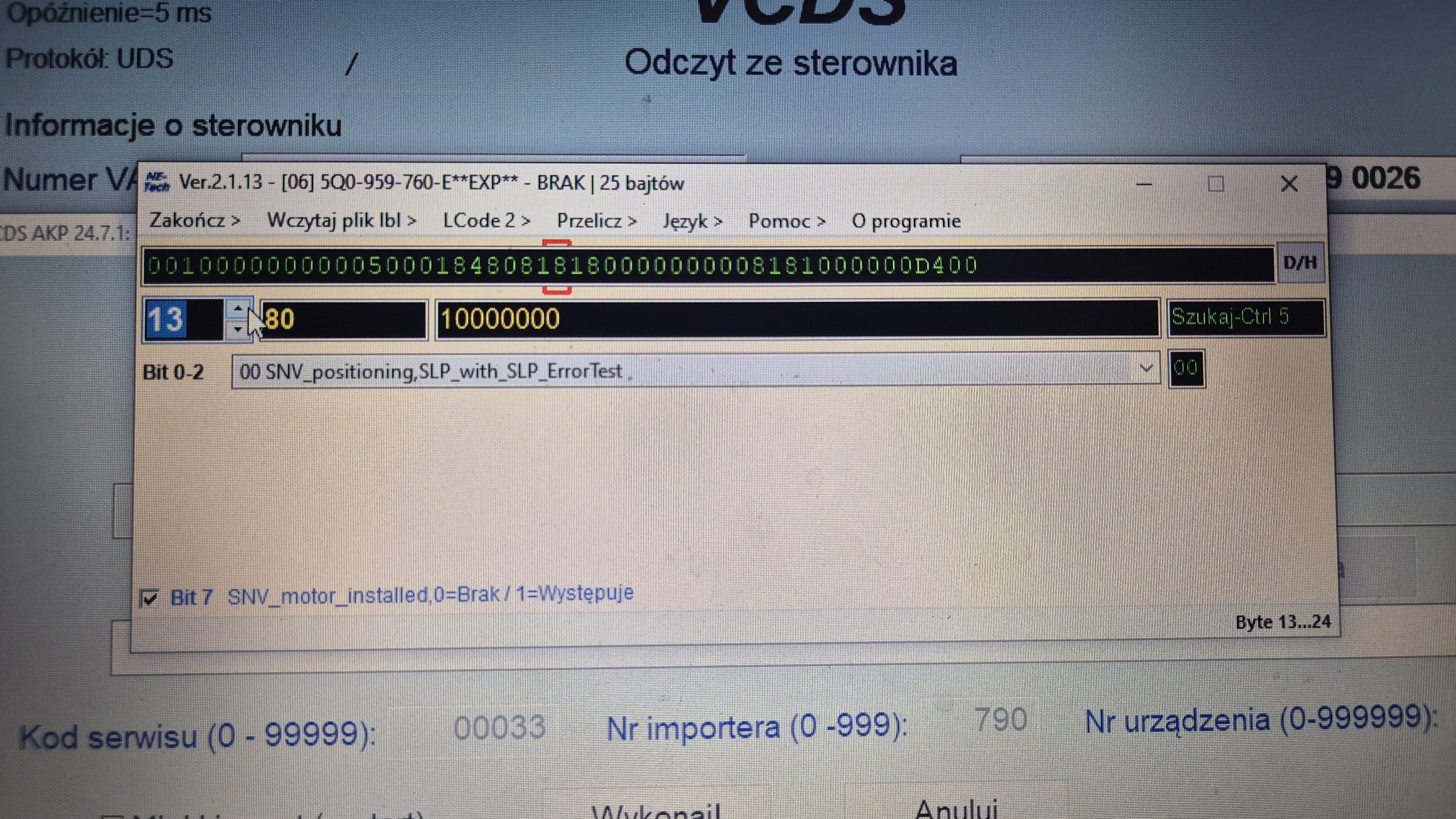

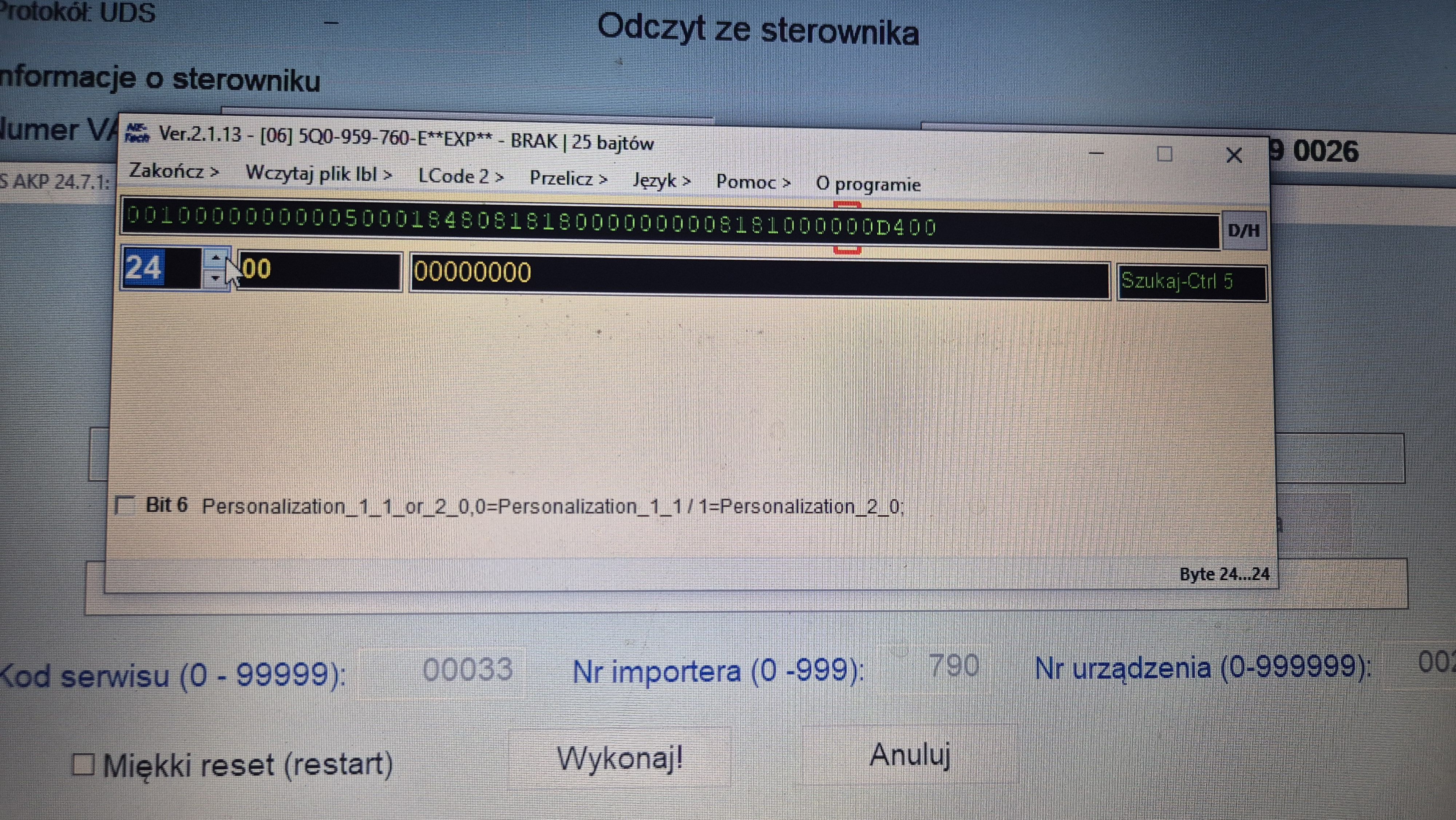

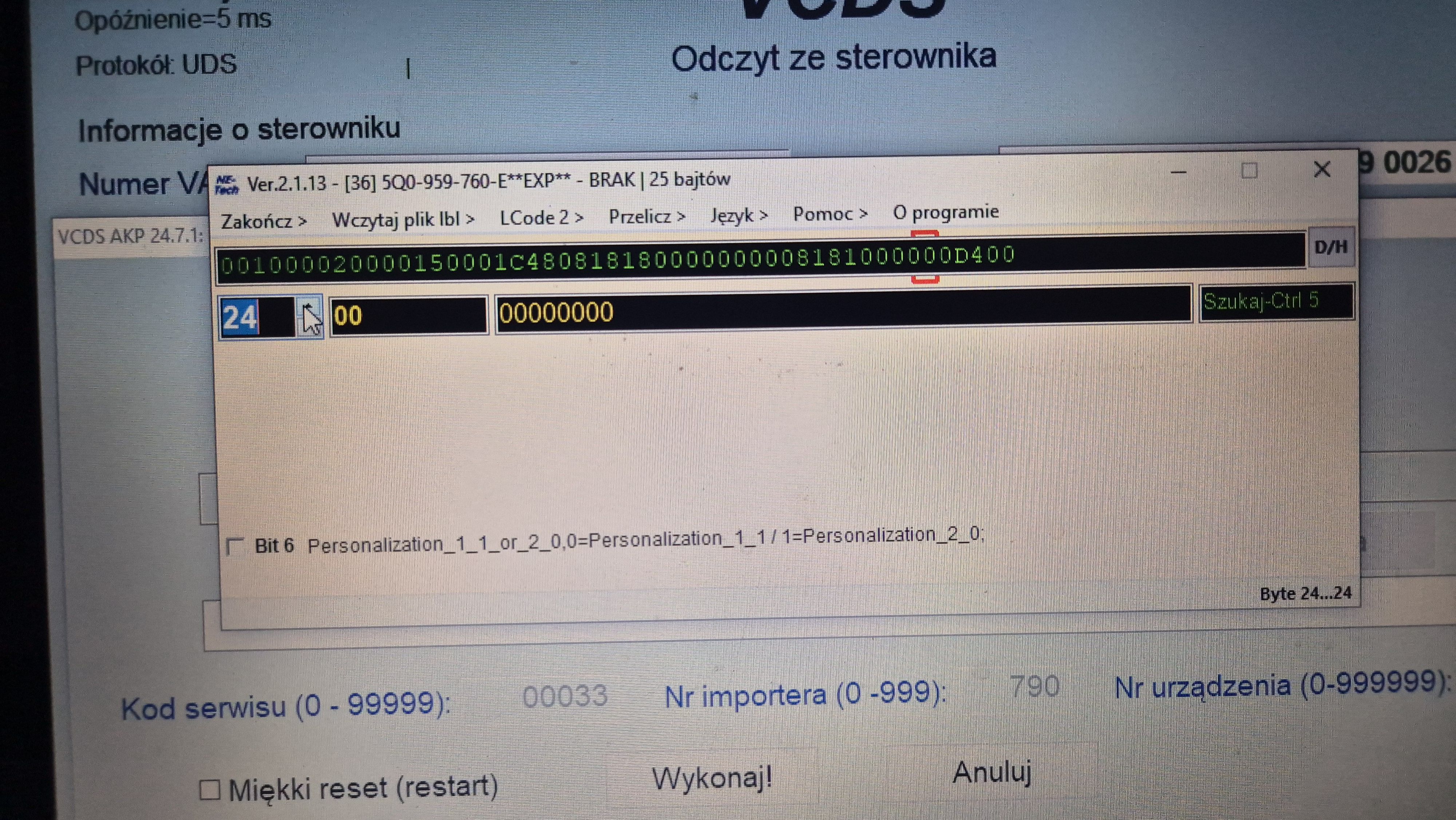

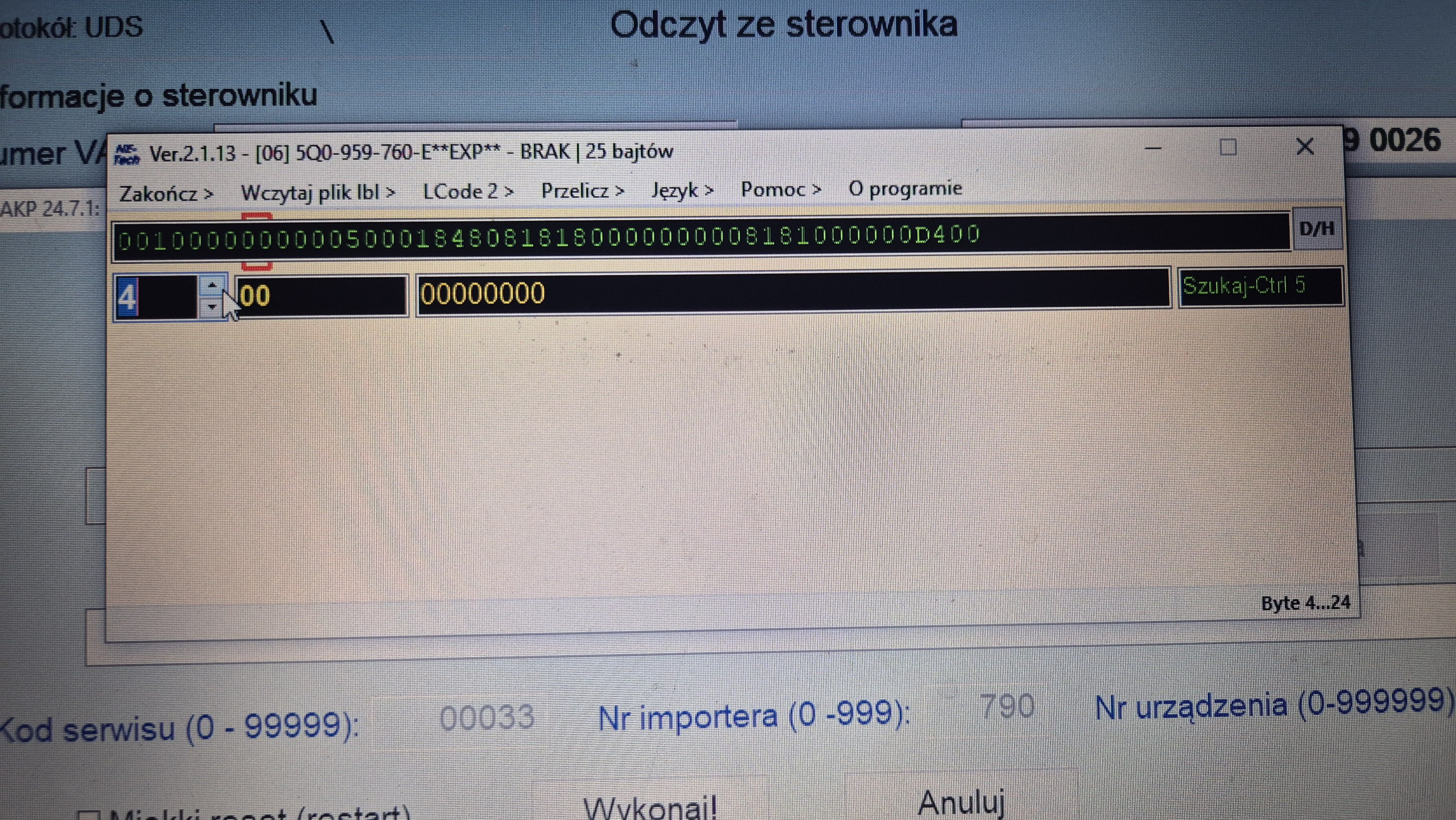

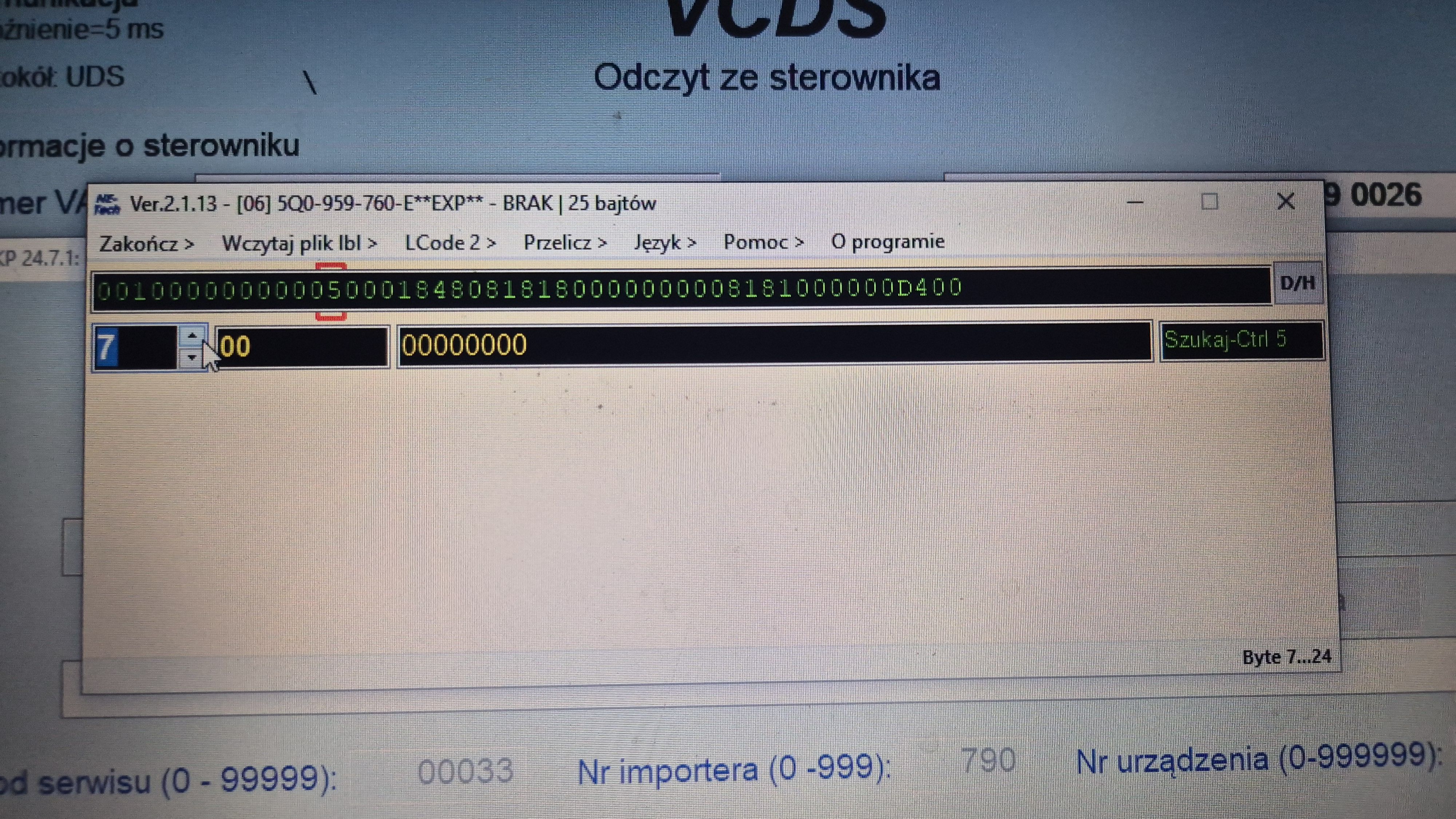

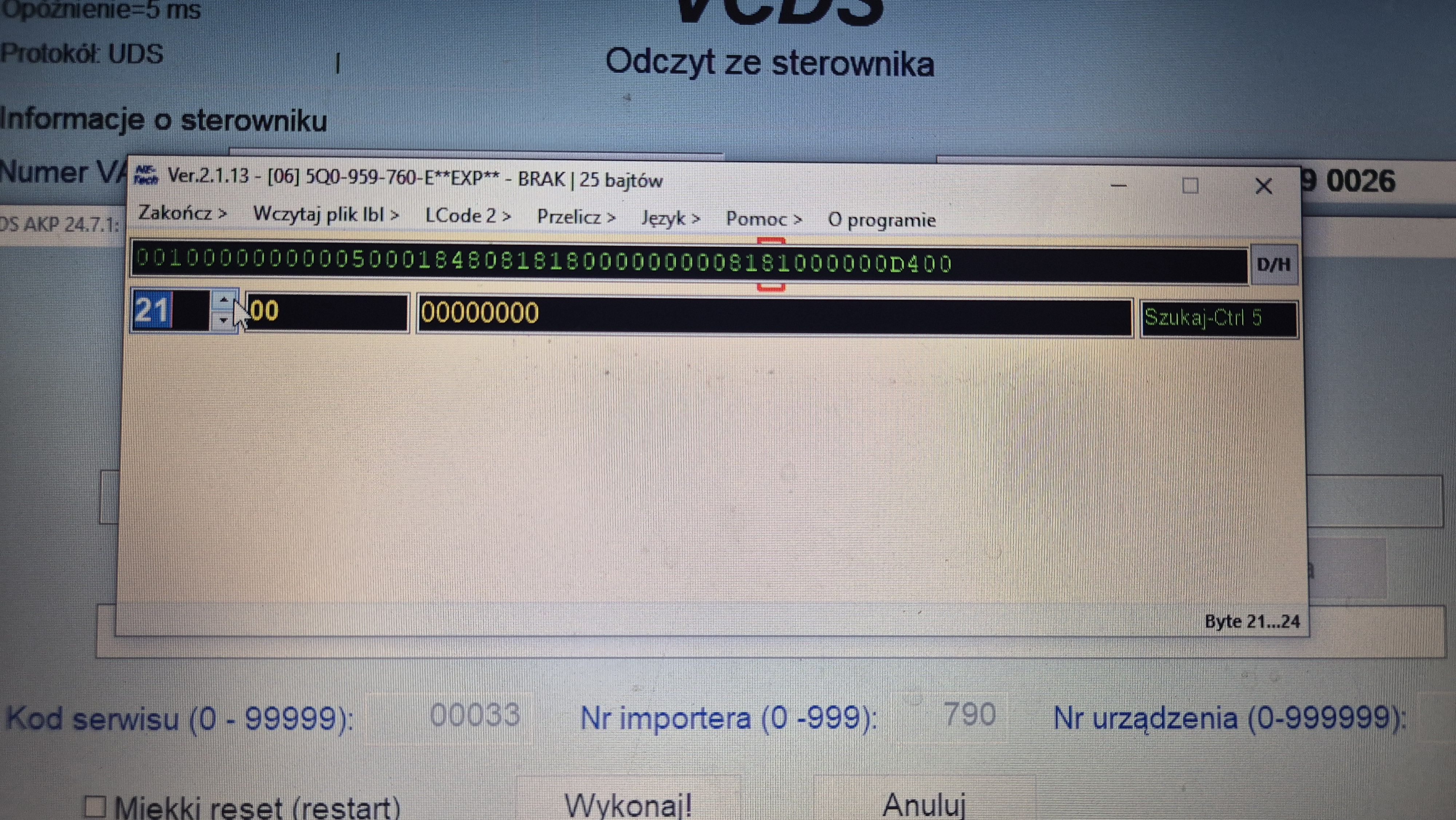

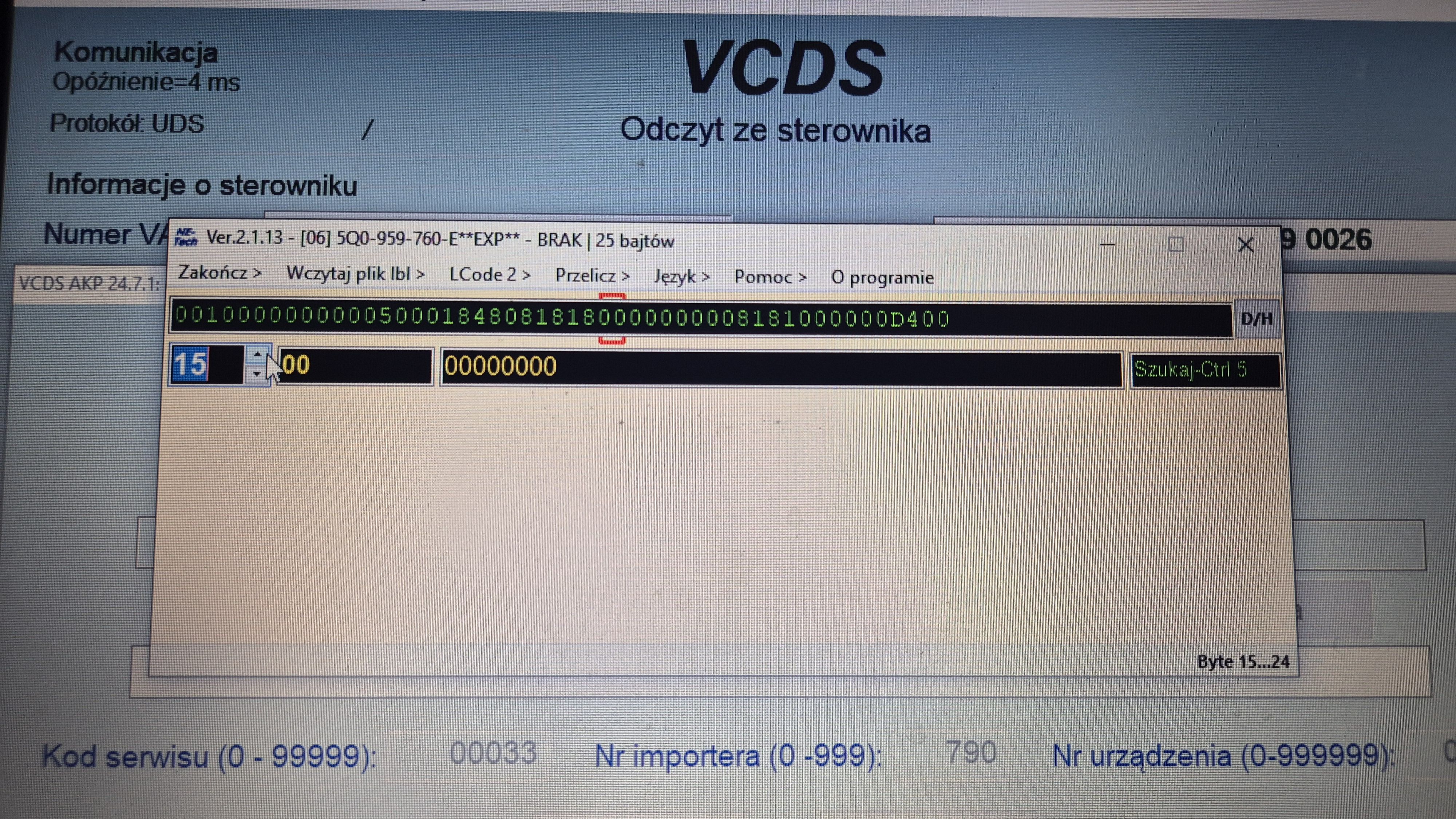

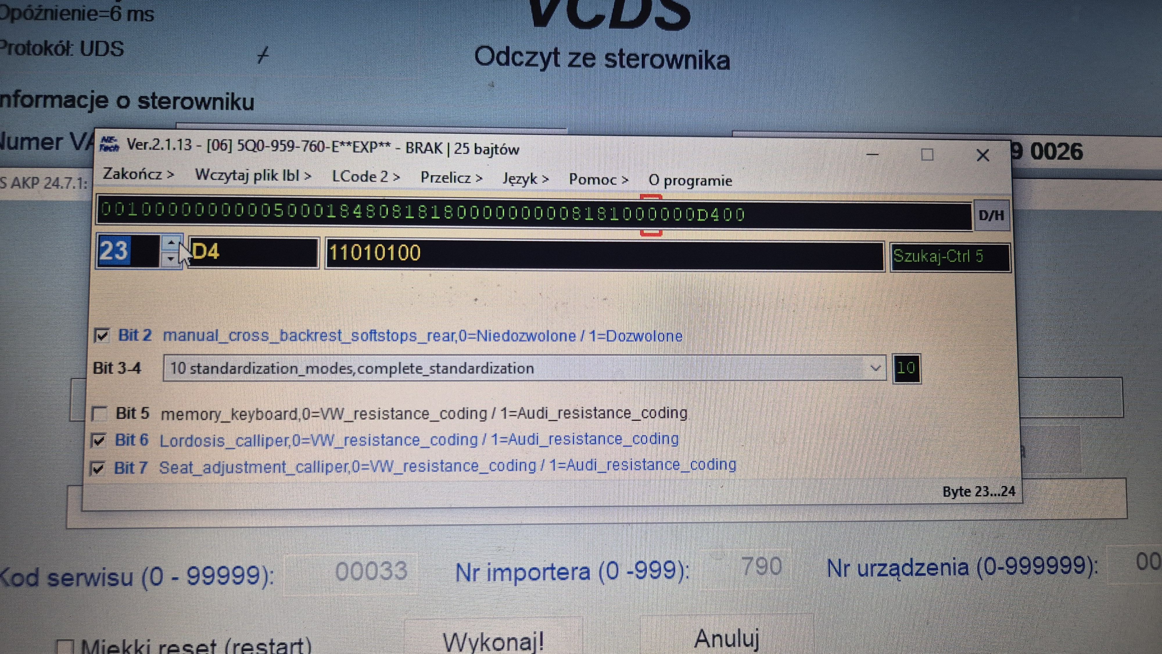

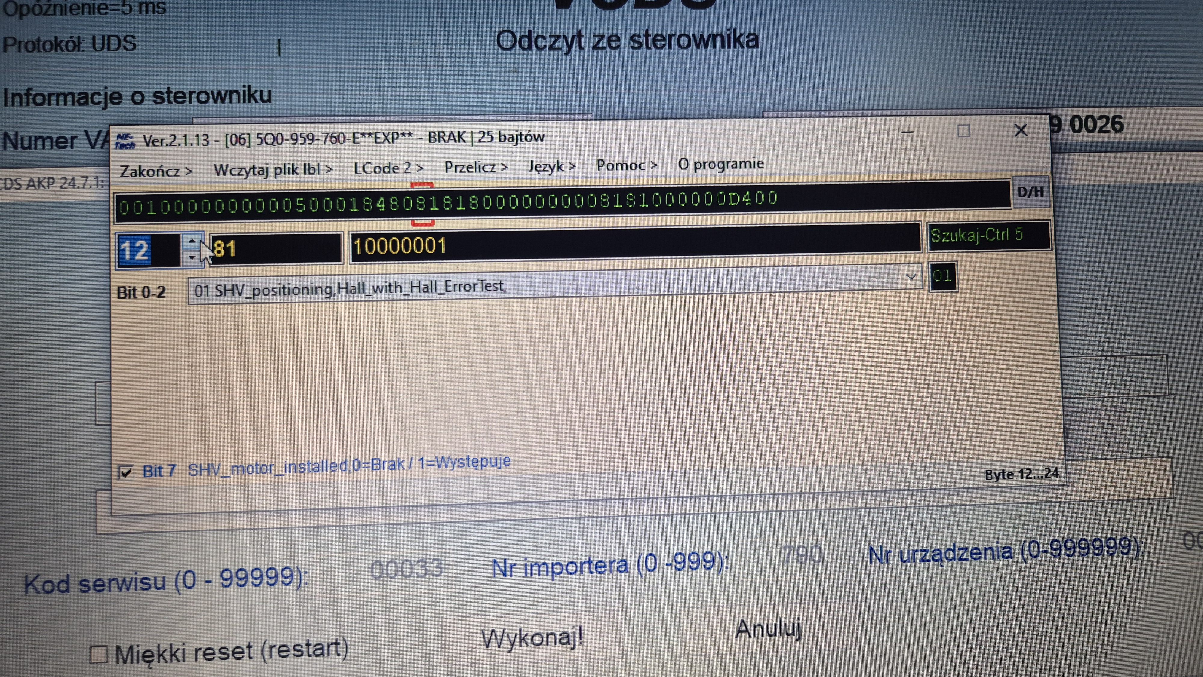

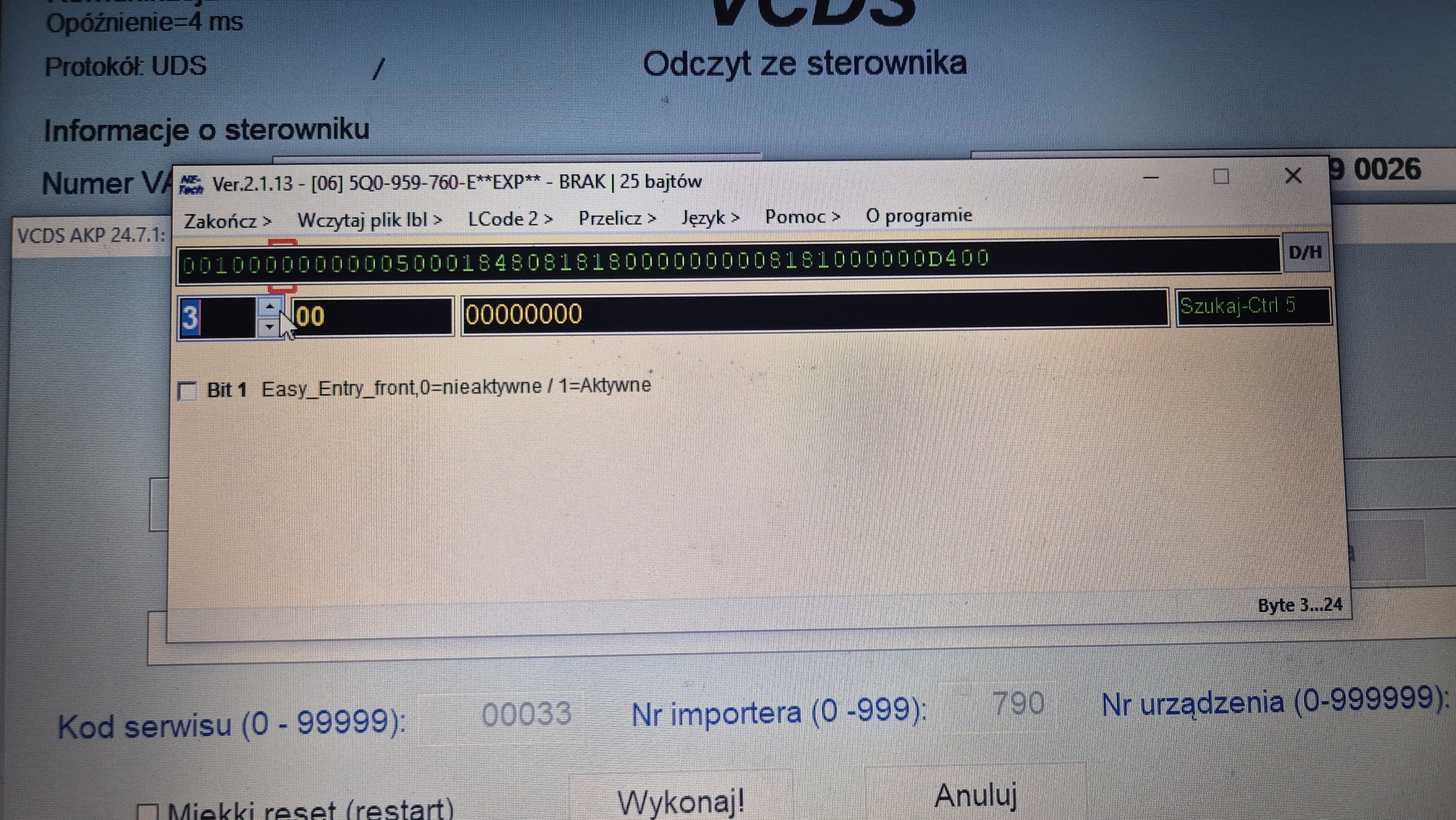

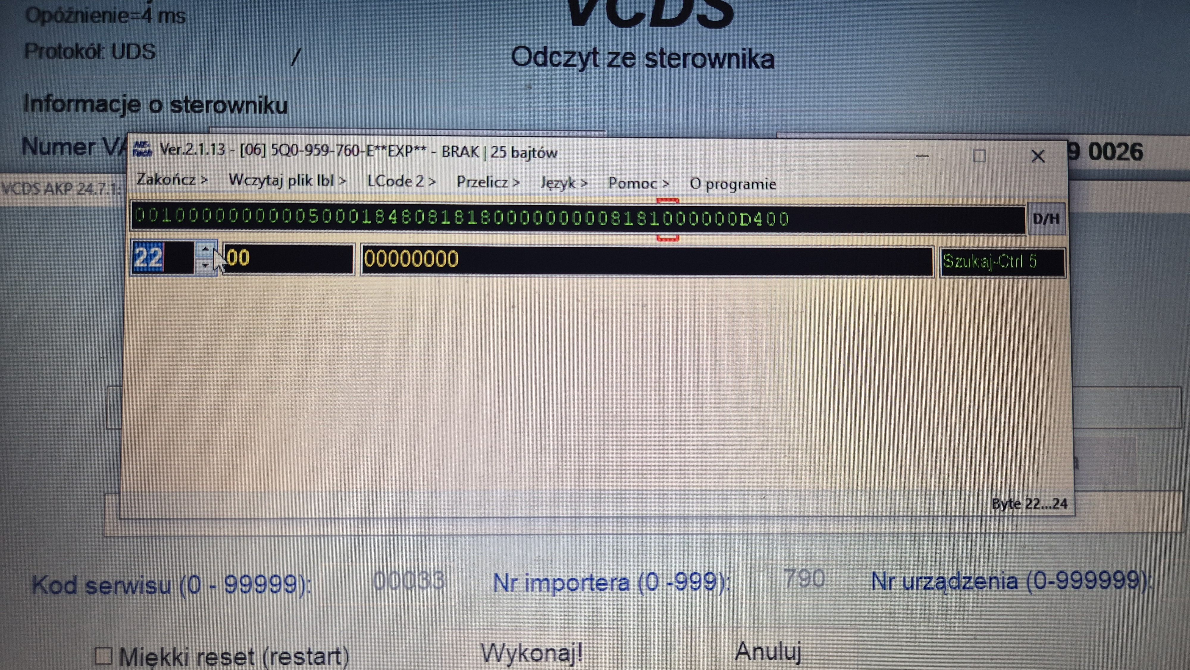

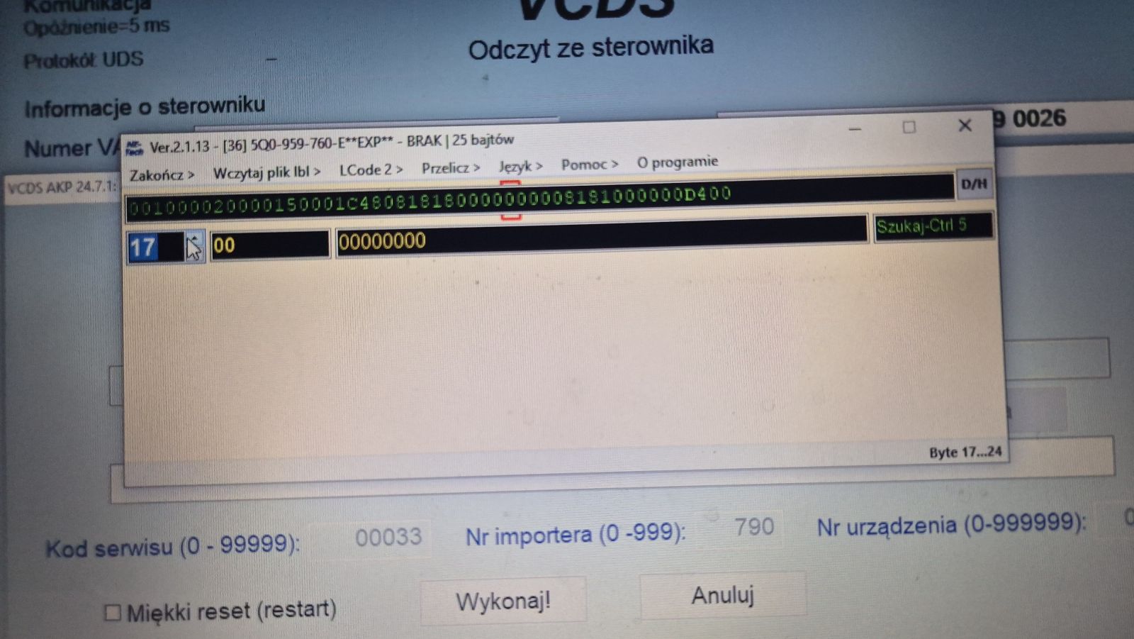

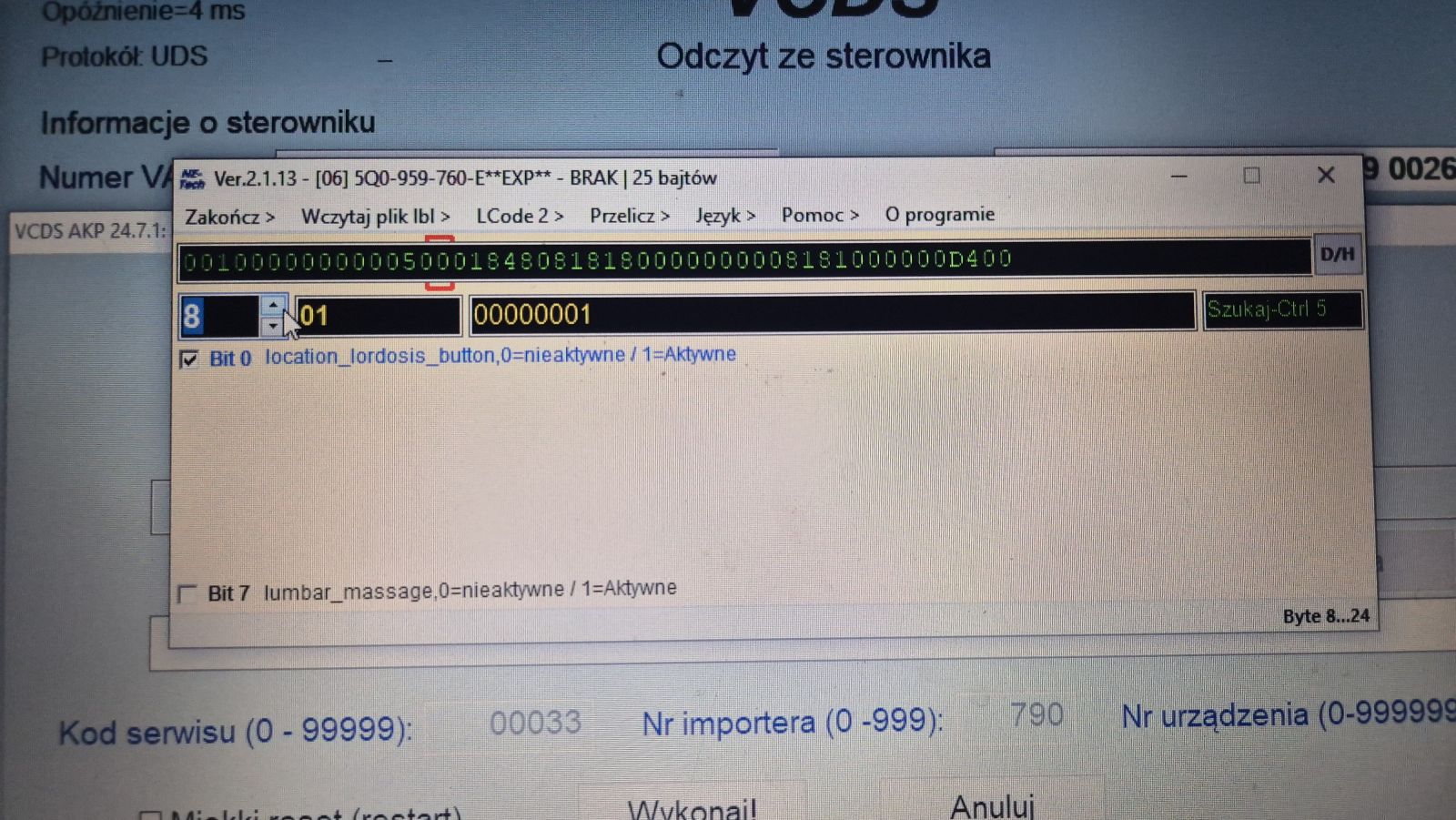

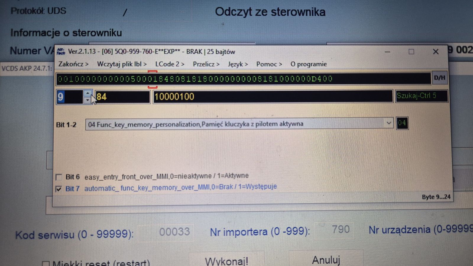

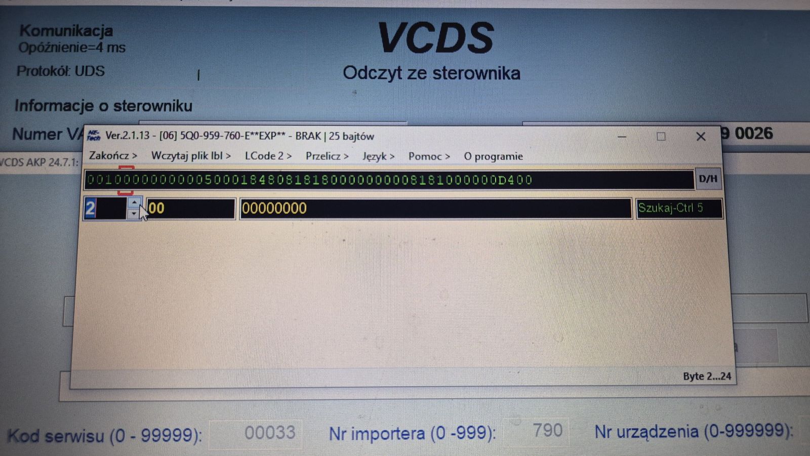

Wrzuć pełny auto-scan. Jak masz SFD to nie zakodujesz.
@Muskel1 troche tego jest ?.

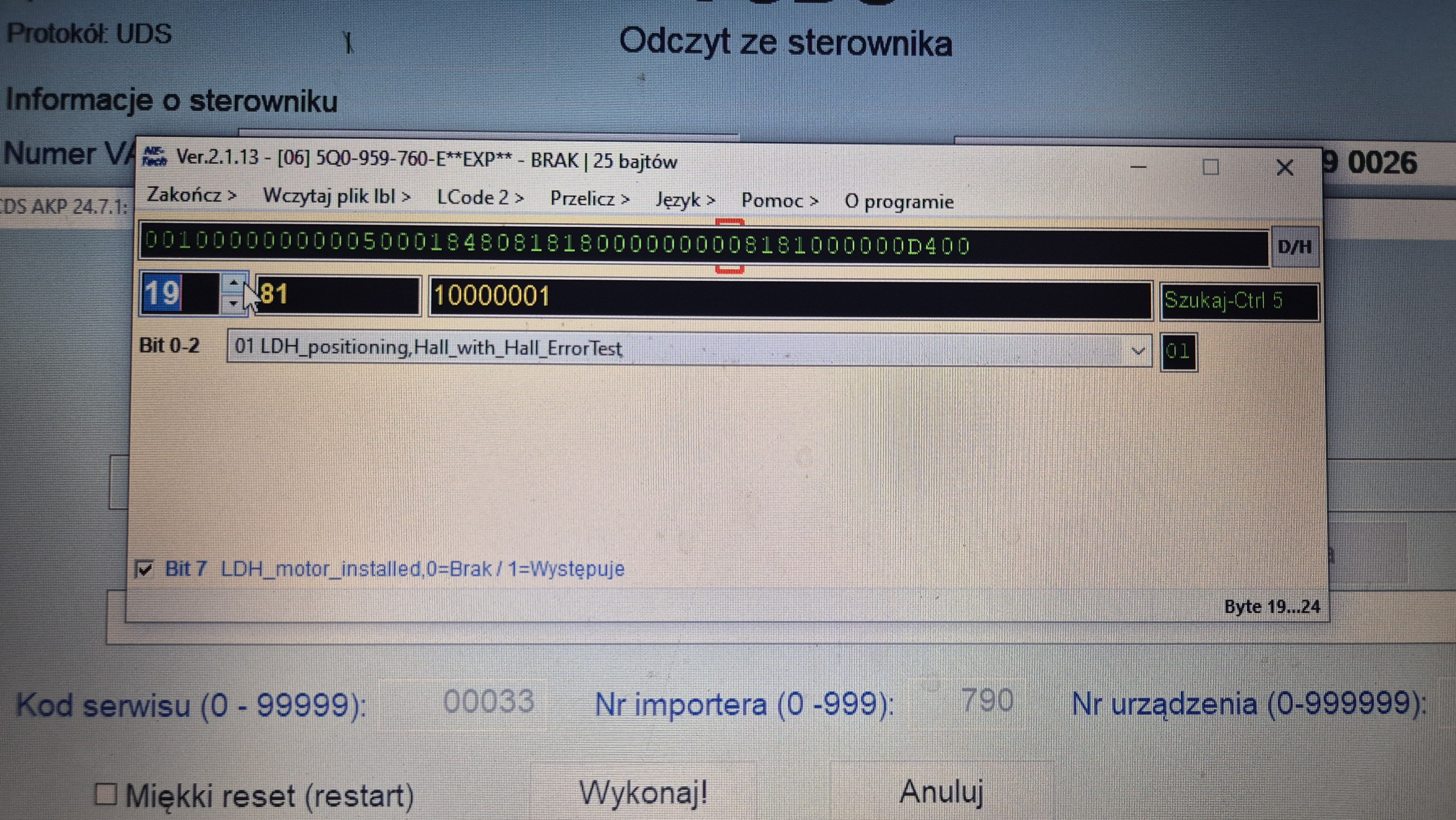

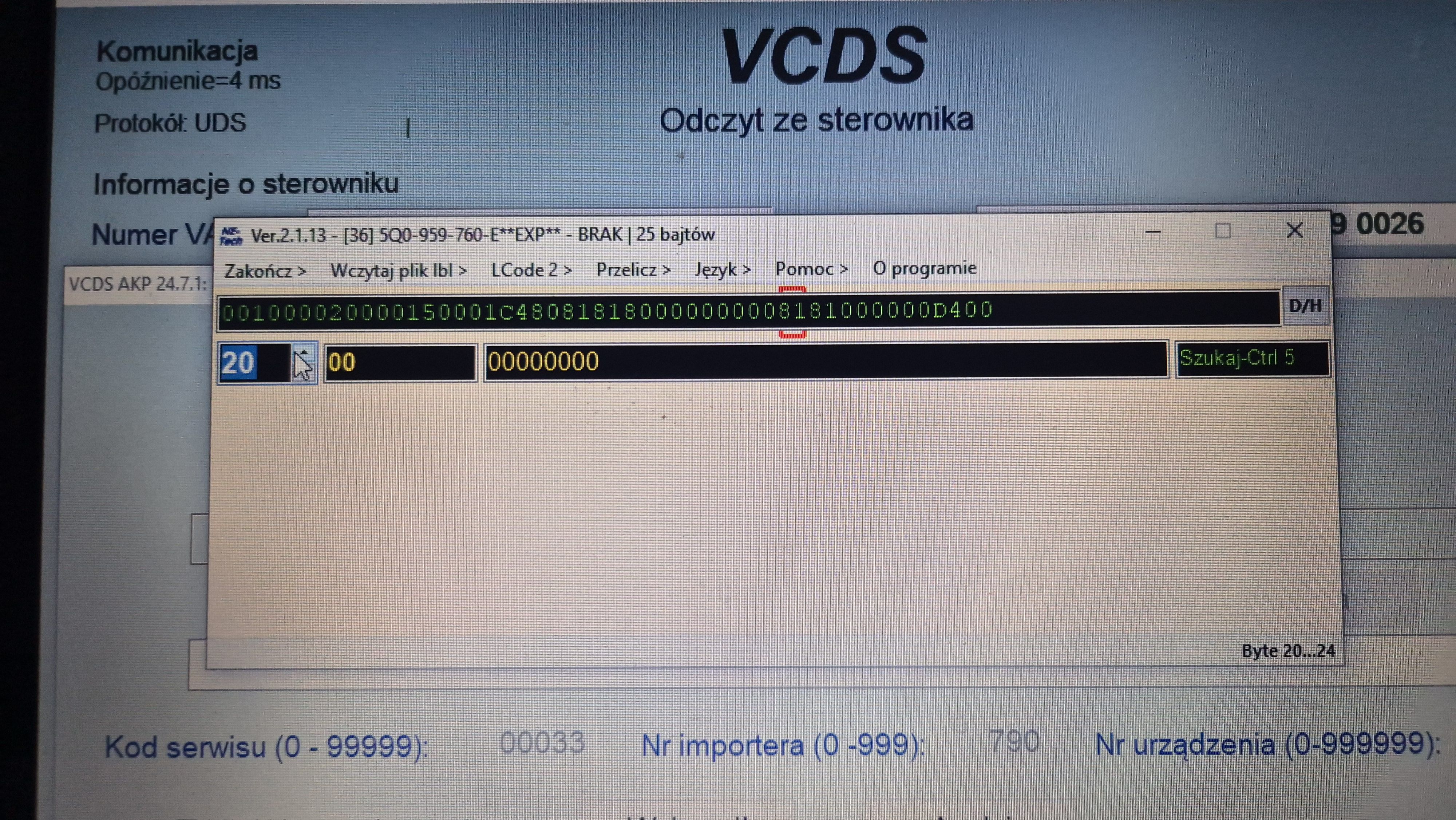

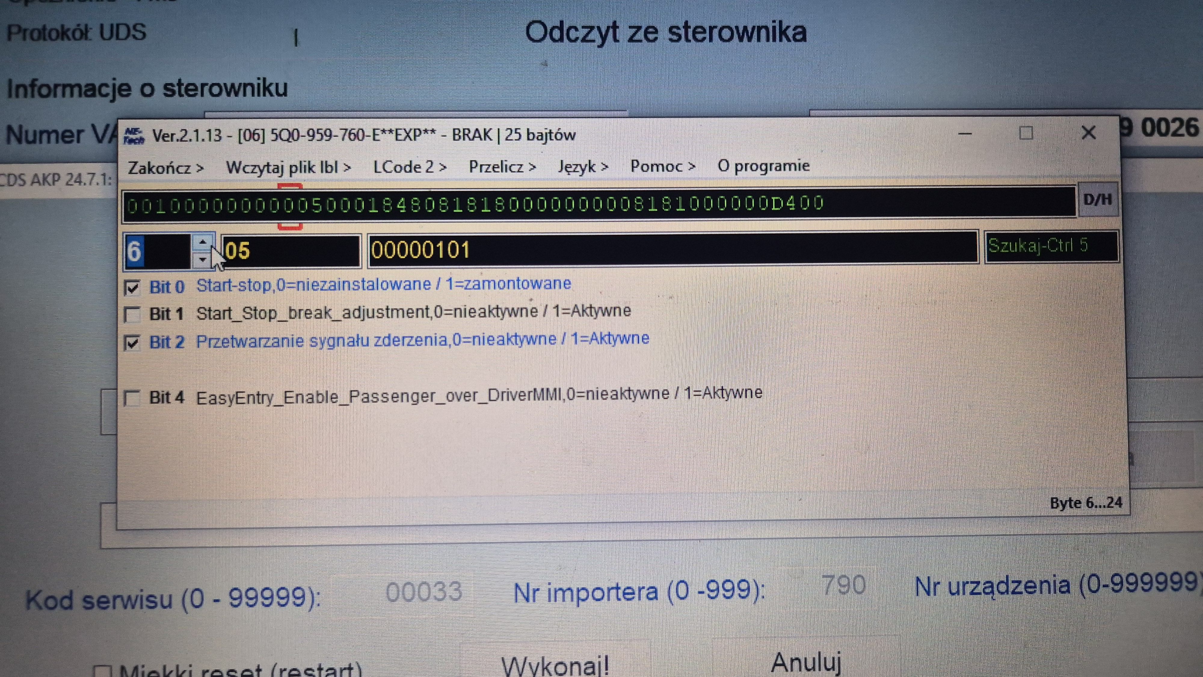

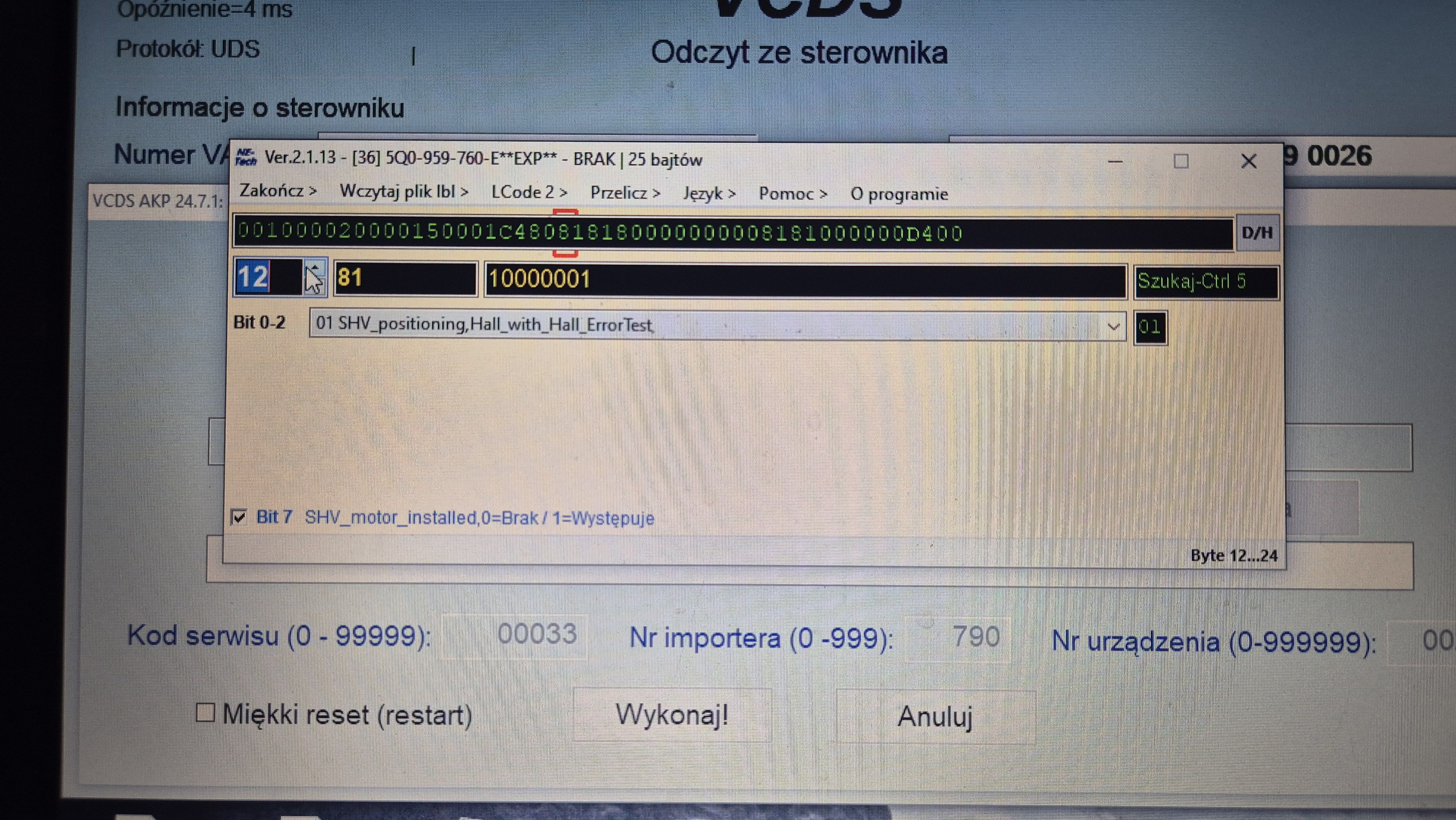

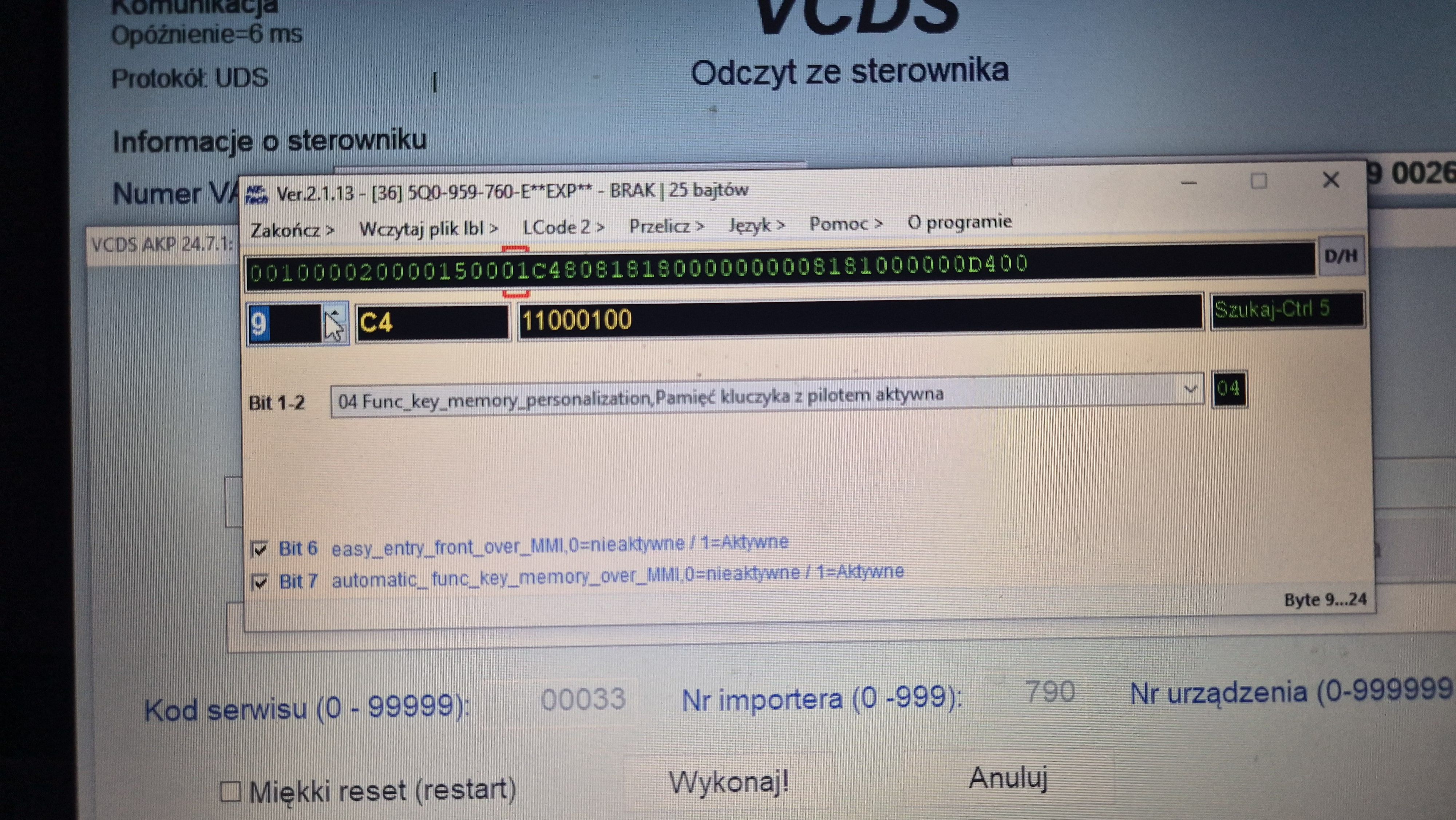

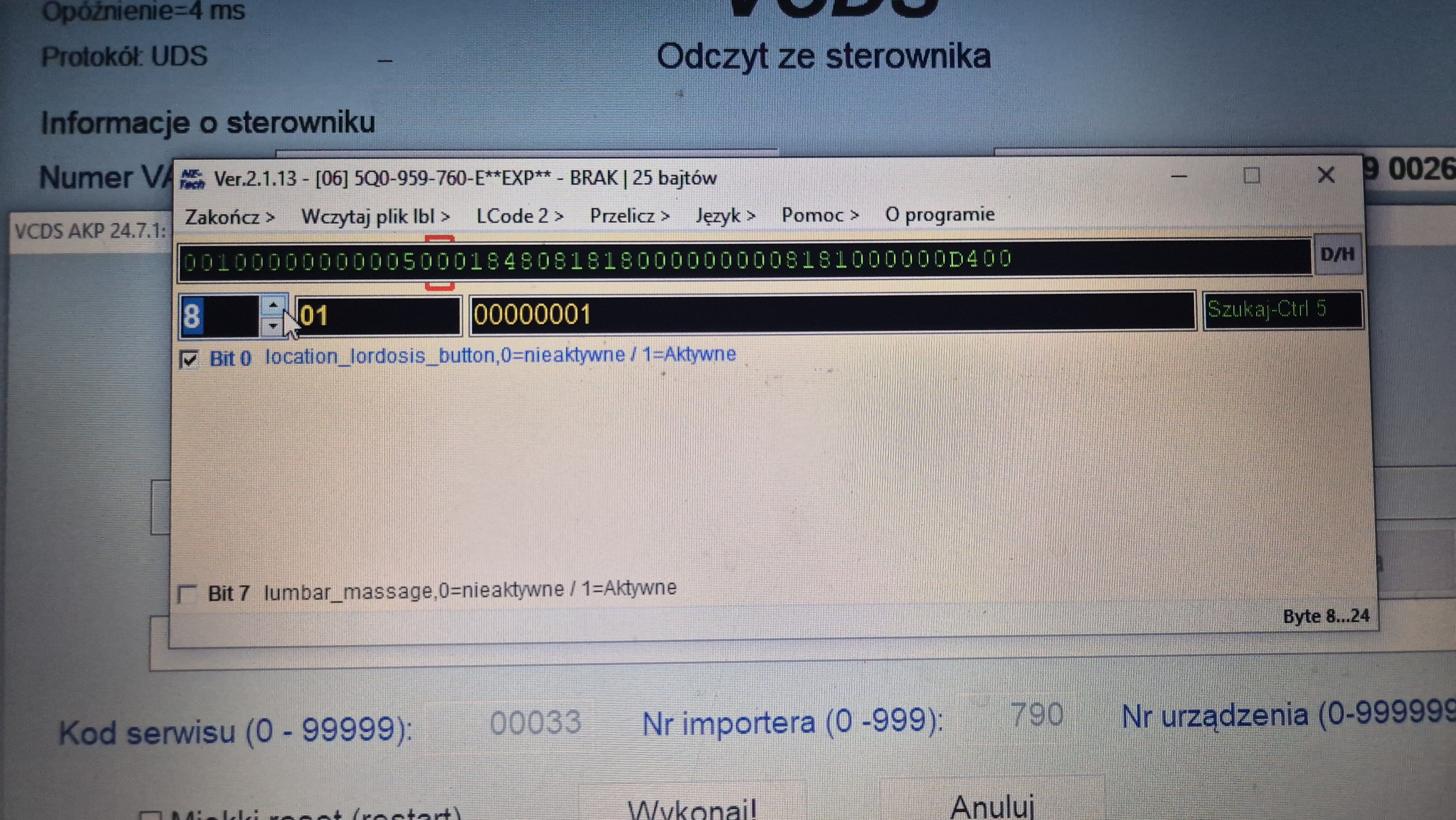

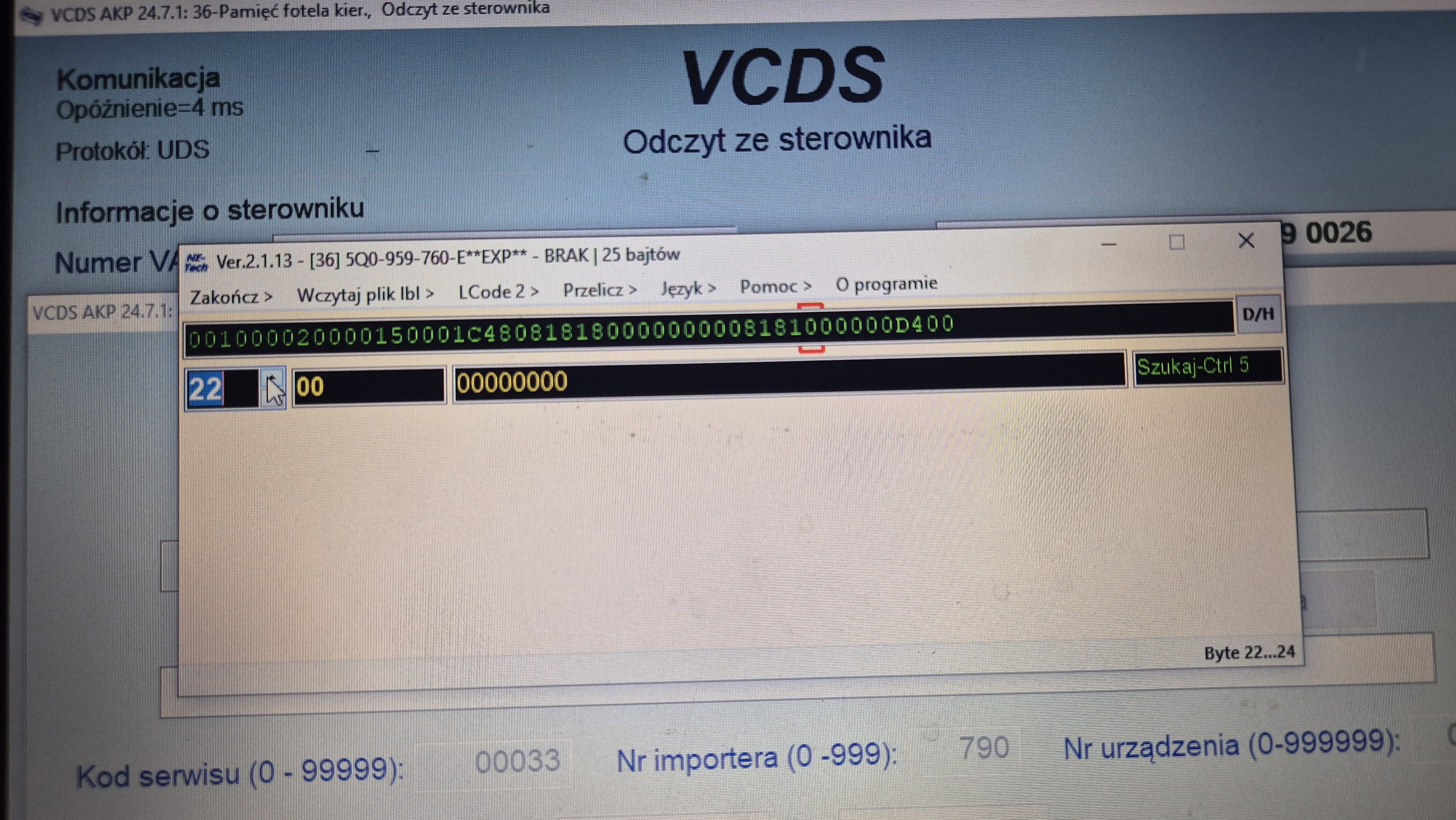

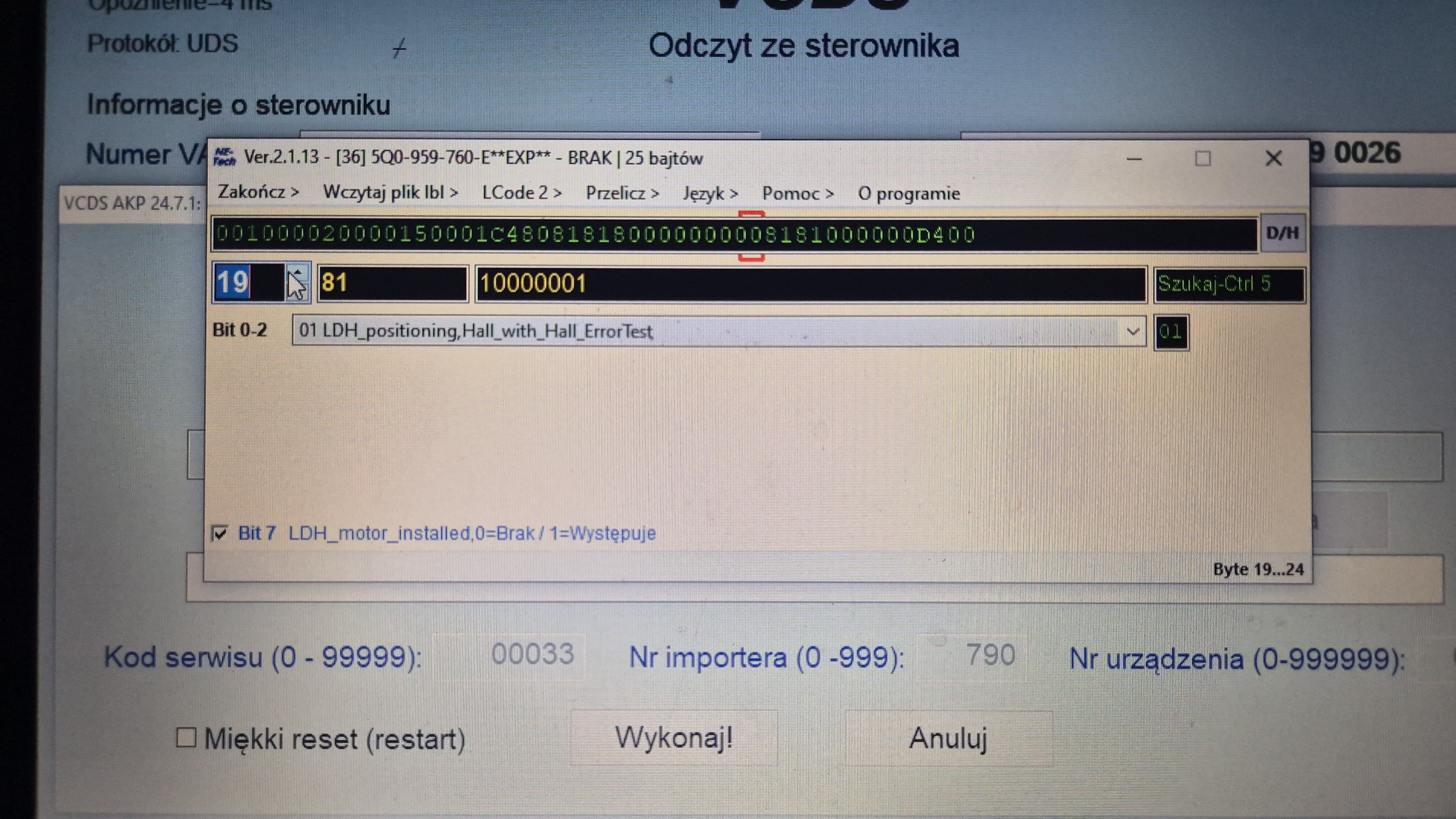

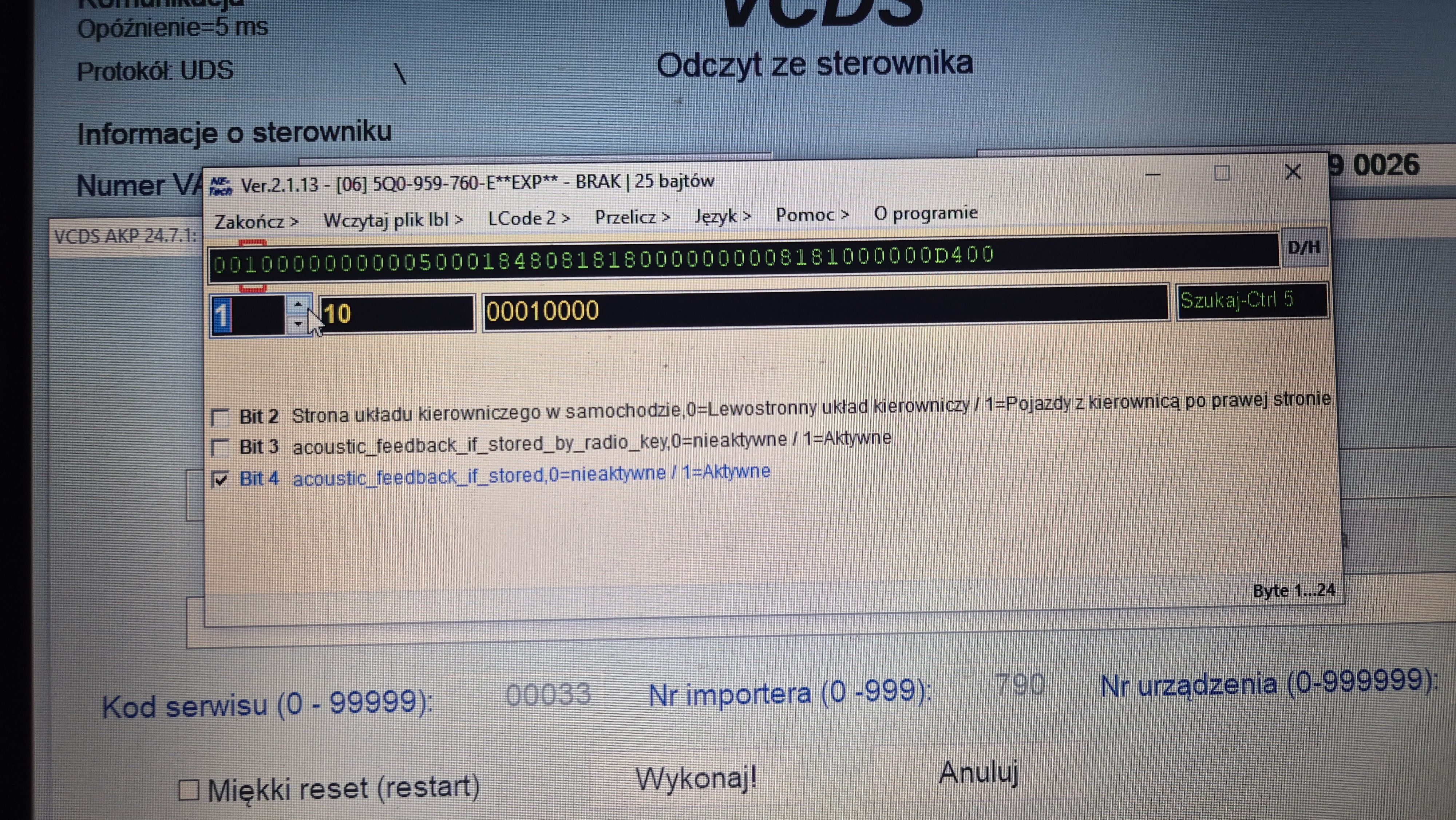

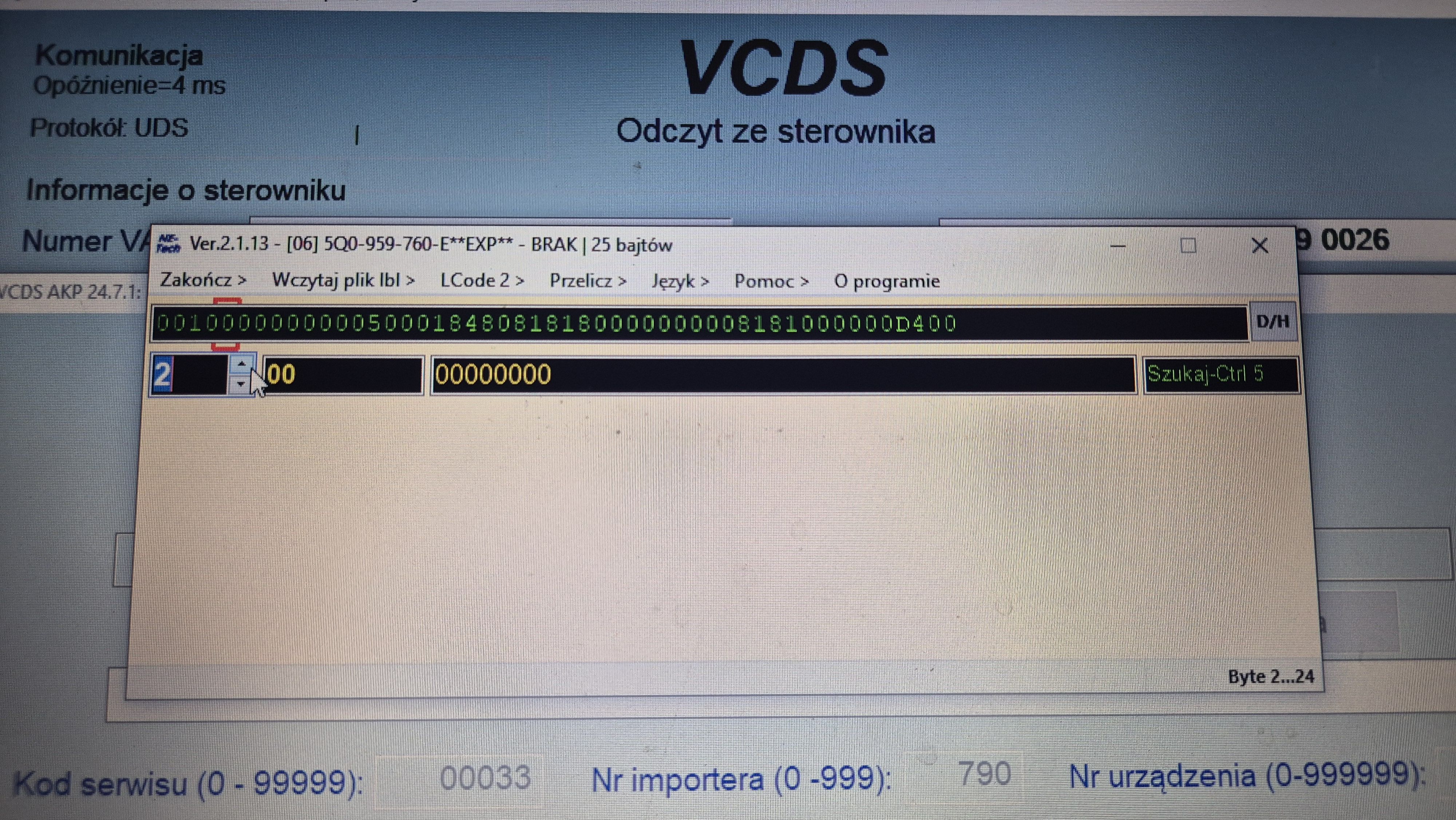

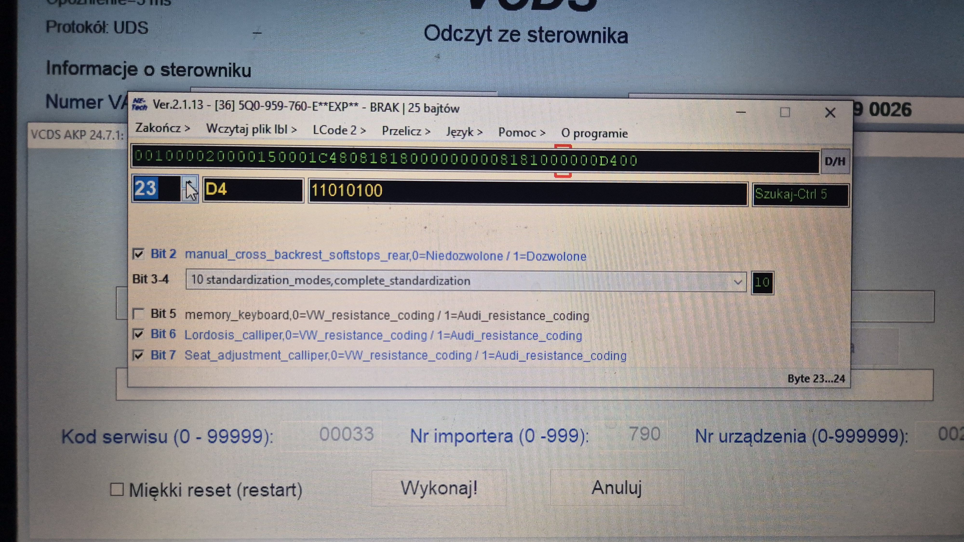

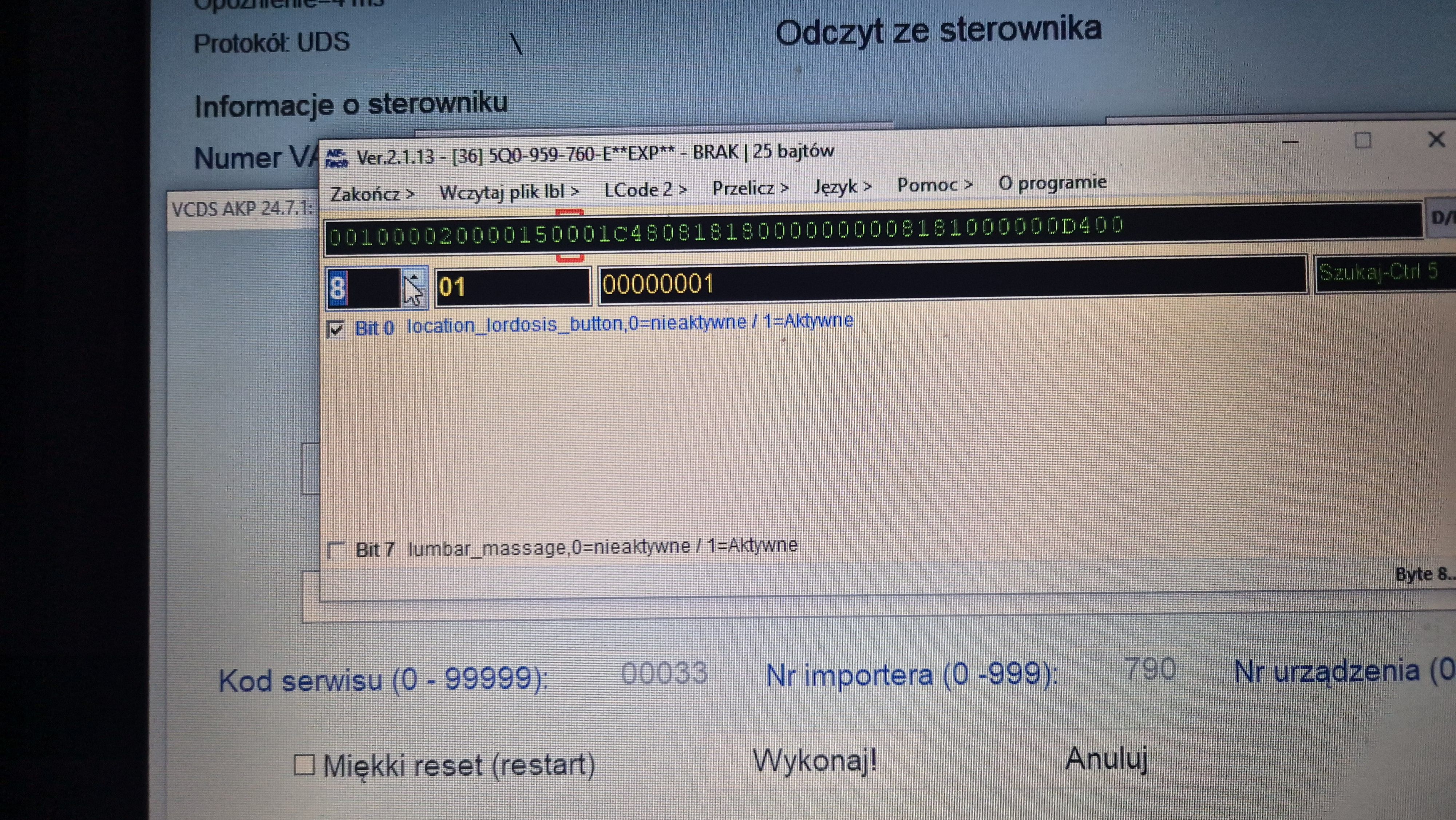

Zaznaczylem to co pisales i pojawily sie opcje na navi. Dzieki!
Zakodowalem to samo przy fotelu pasazera i kierowcy przestal się cofac.
Edytowane przez Monti

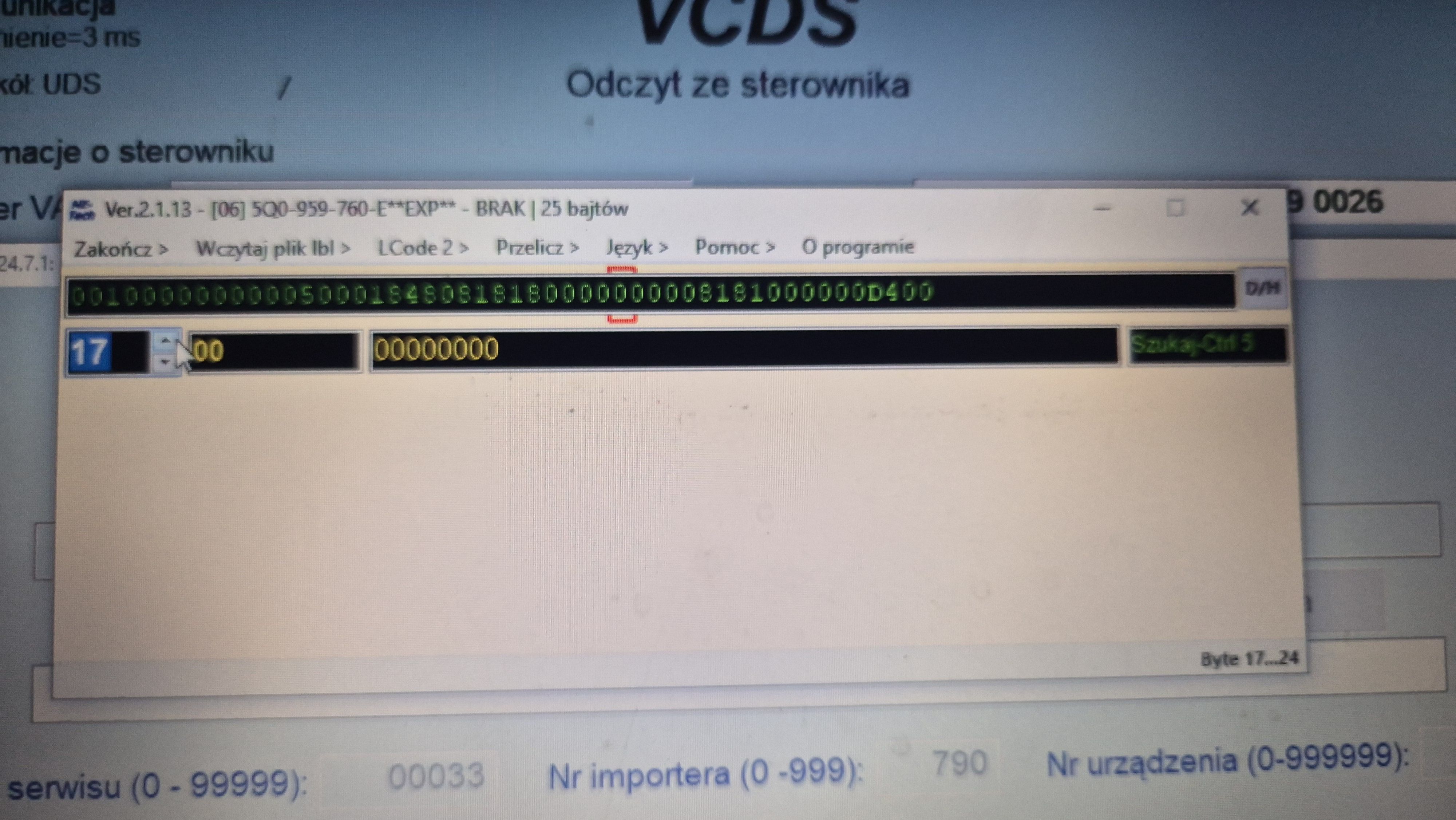

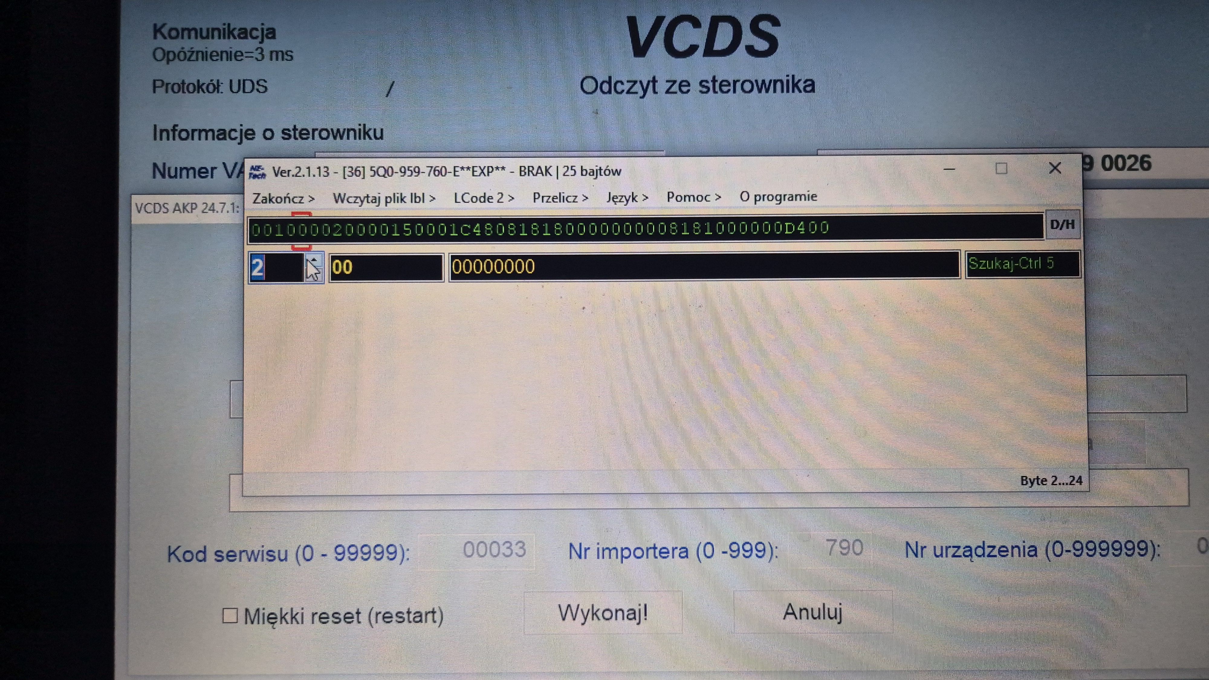

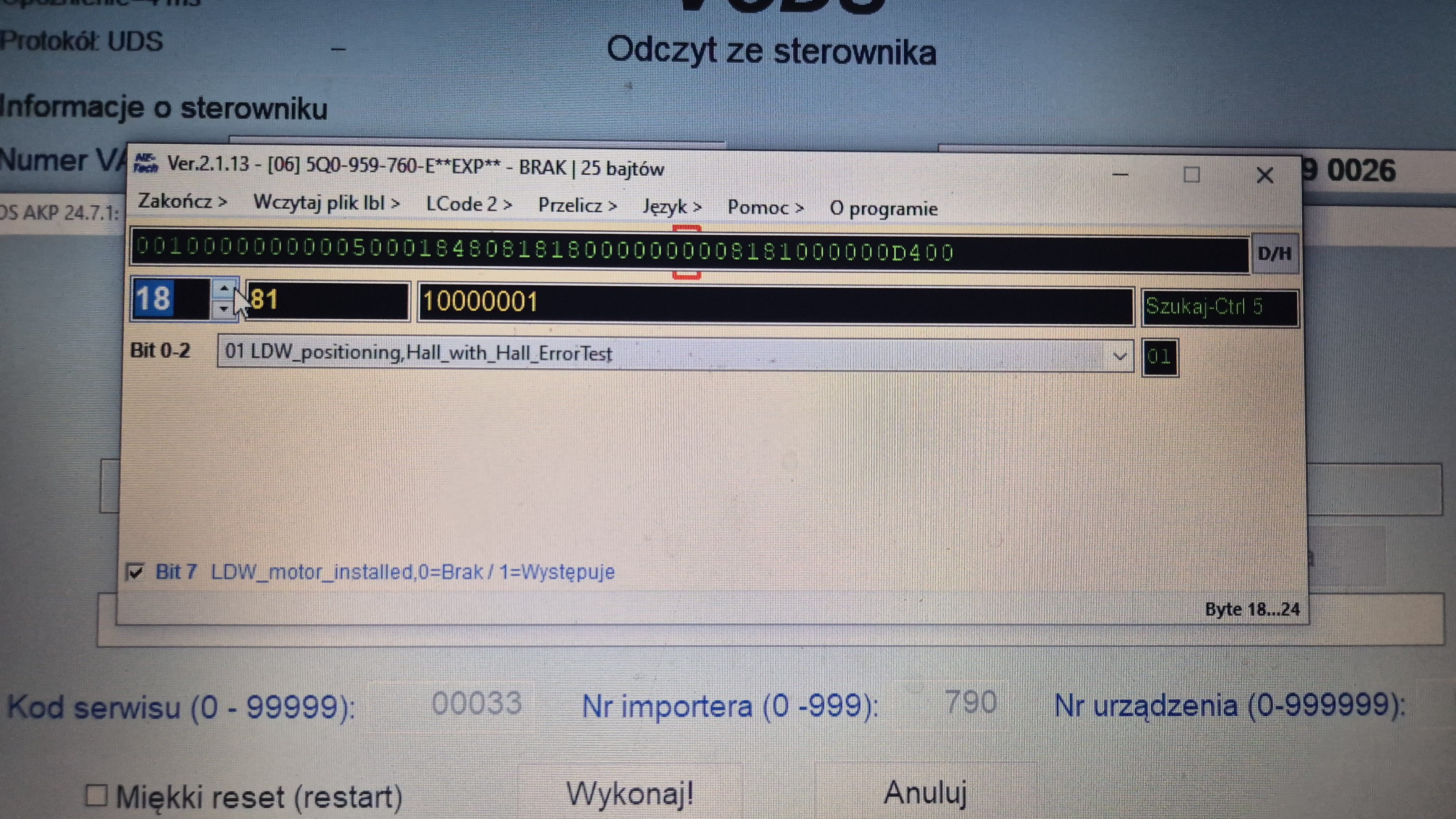

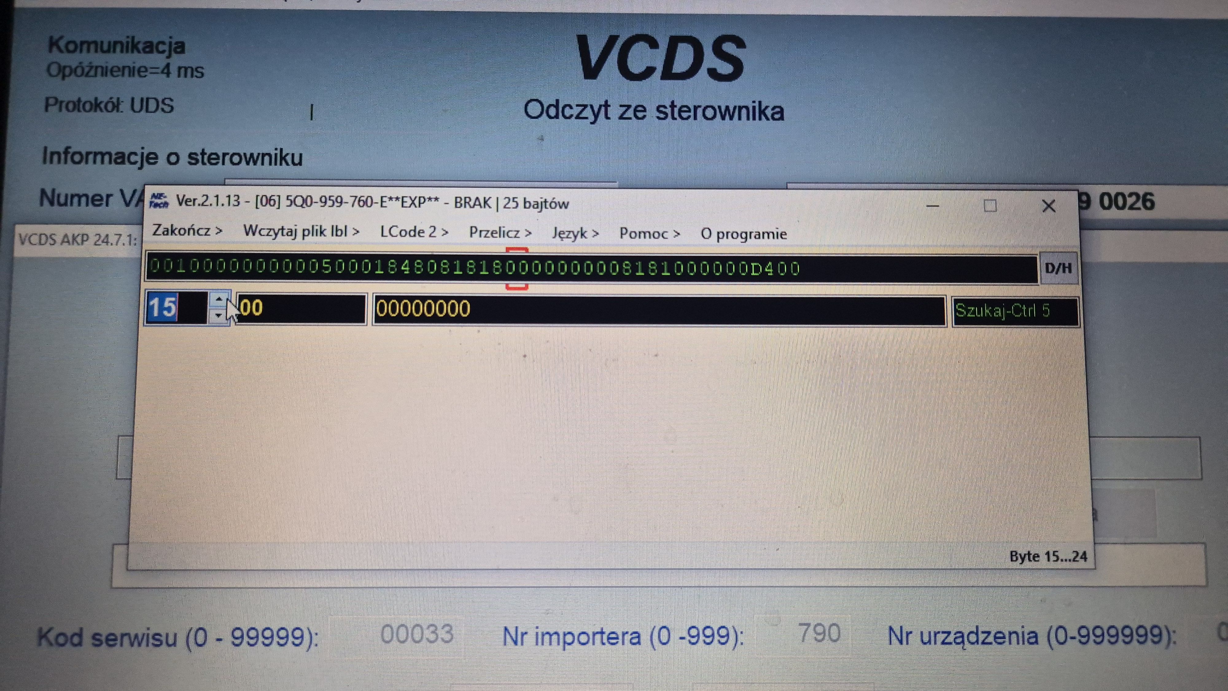

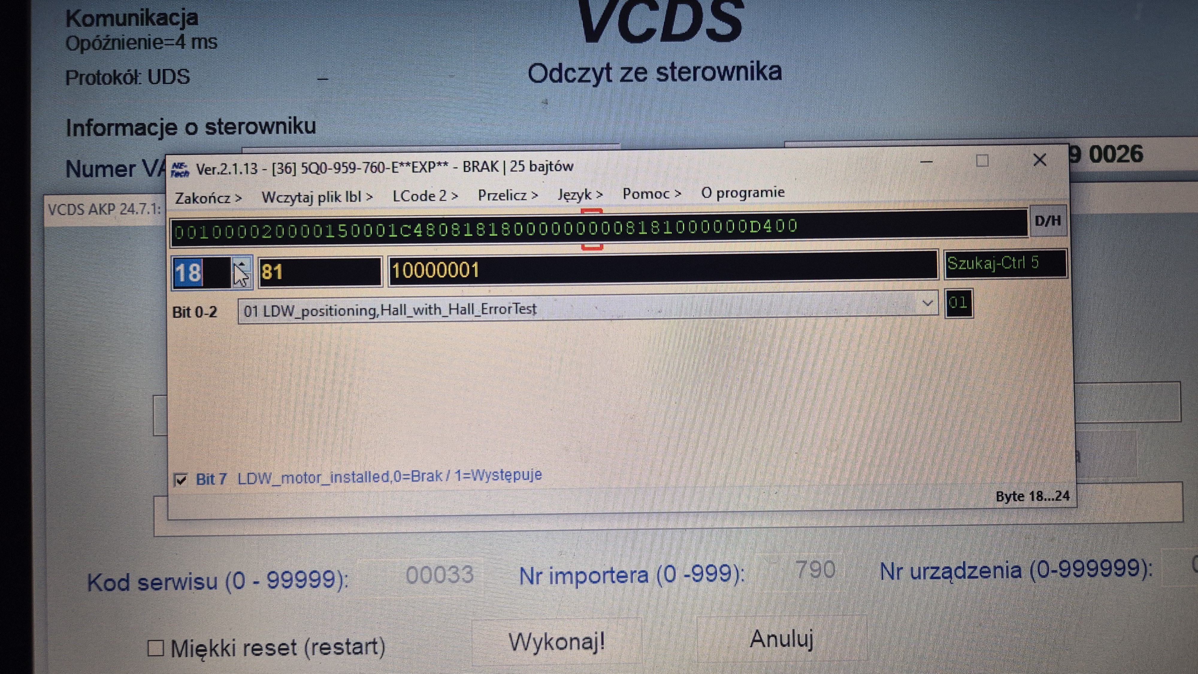

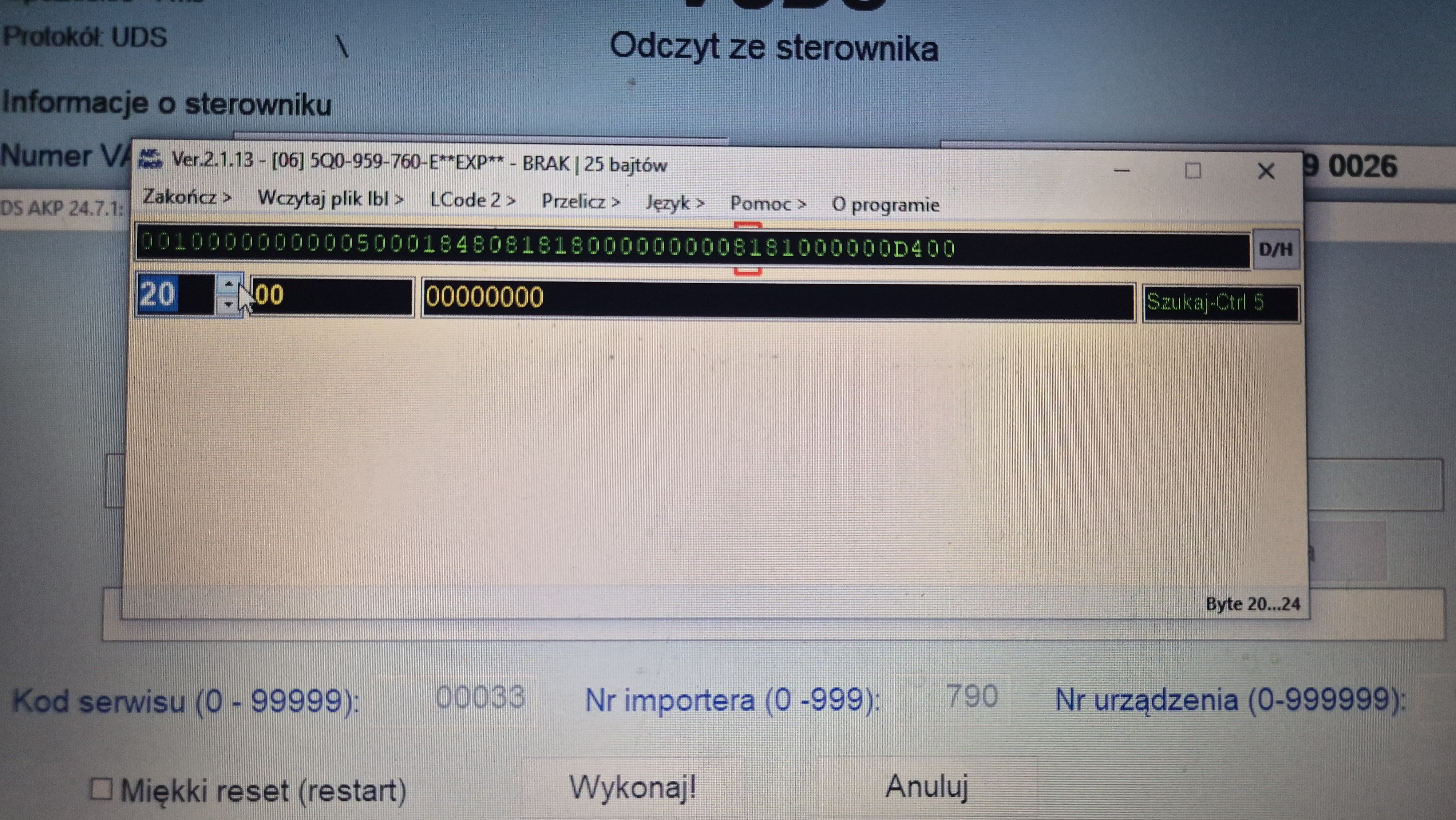

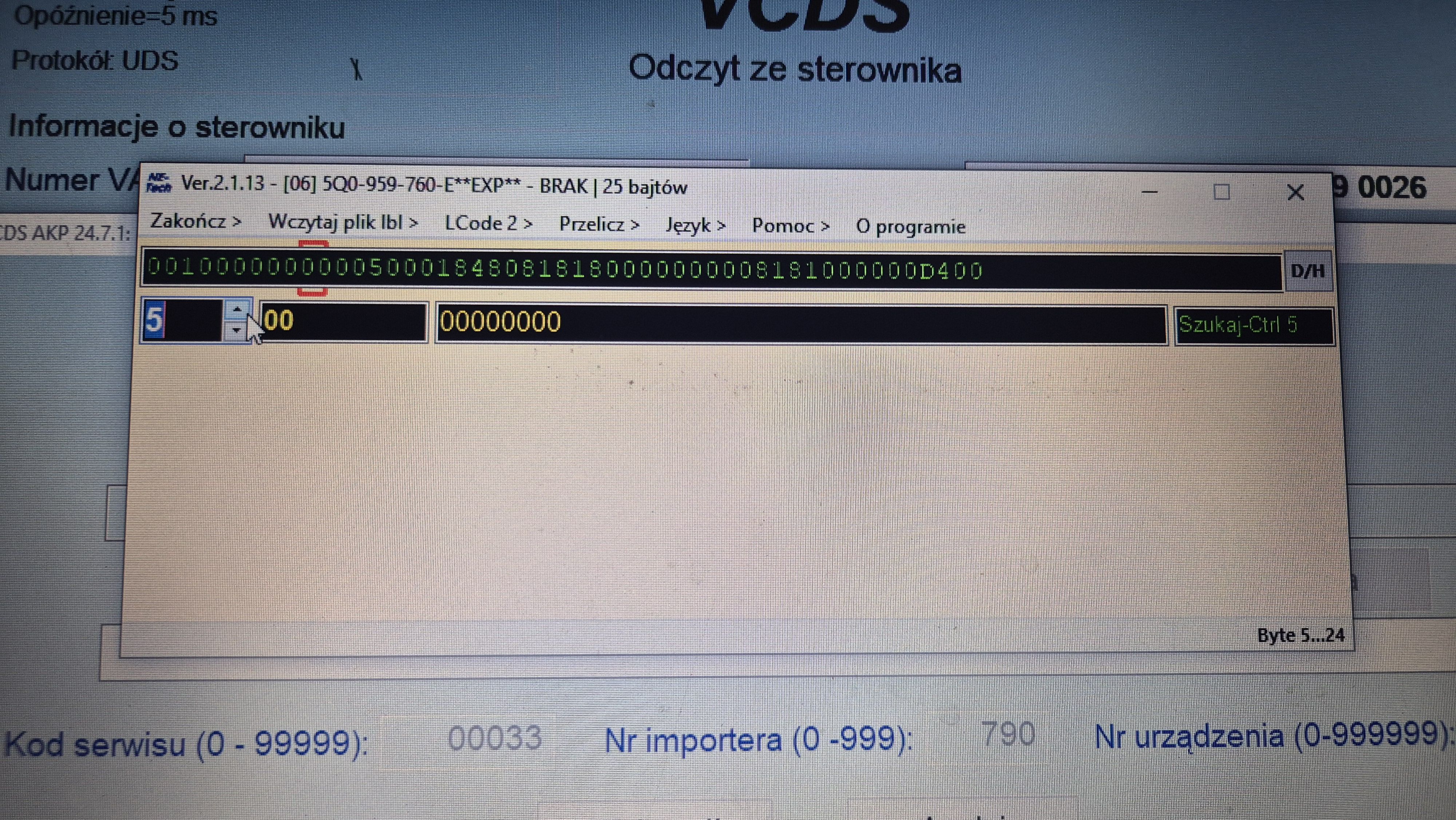

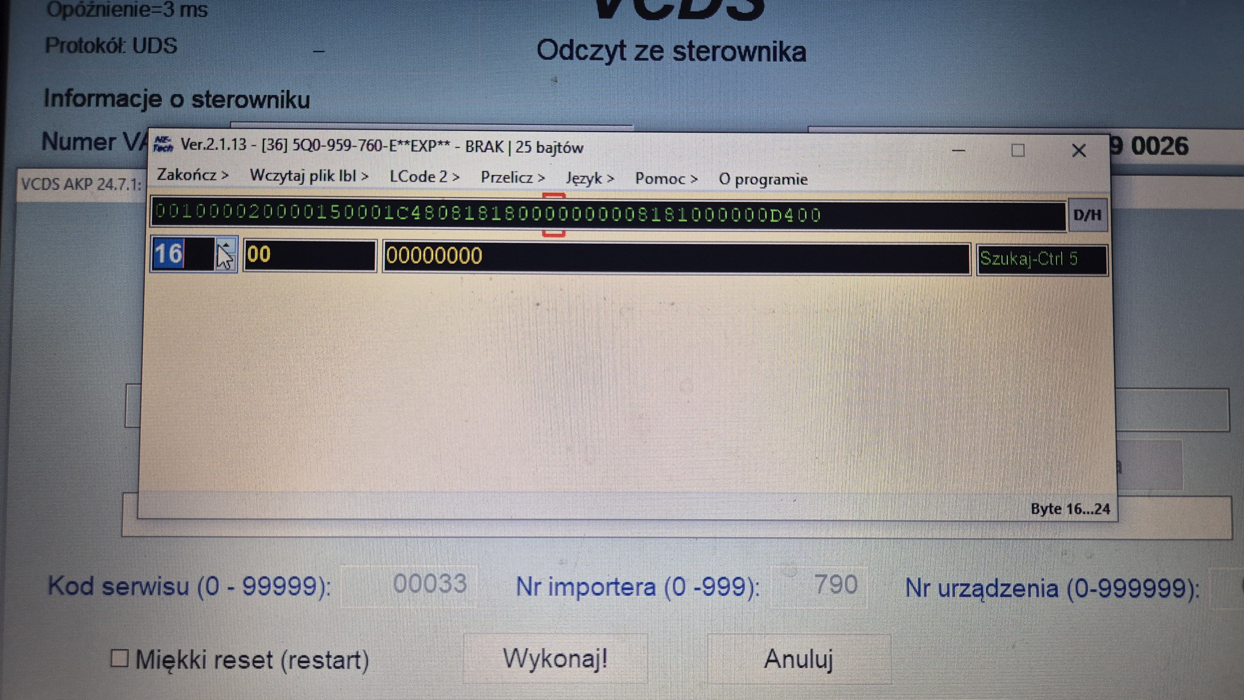

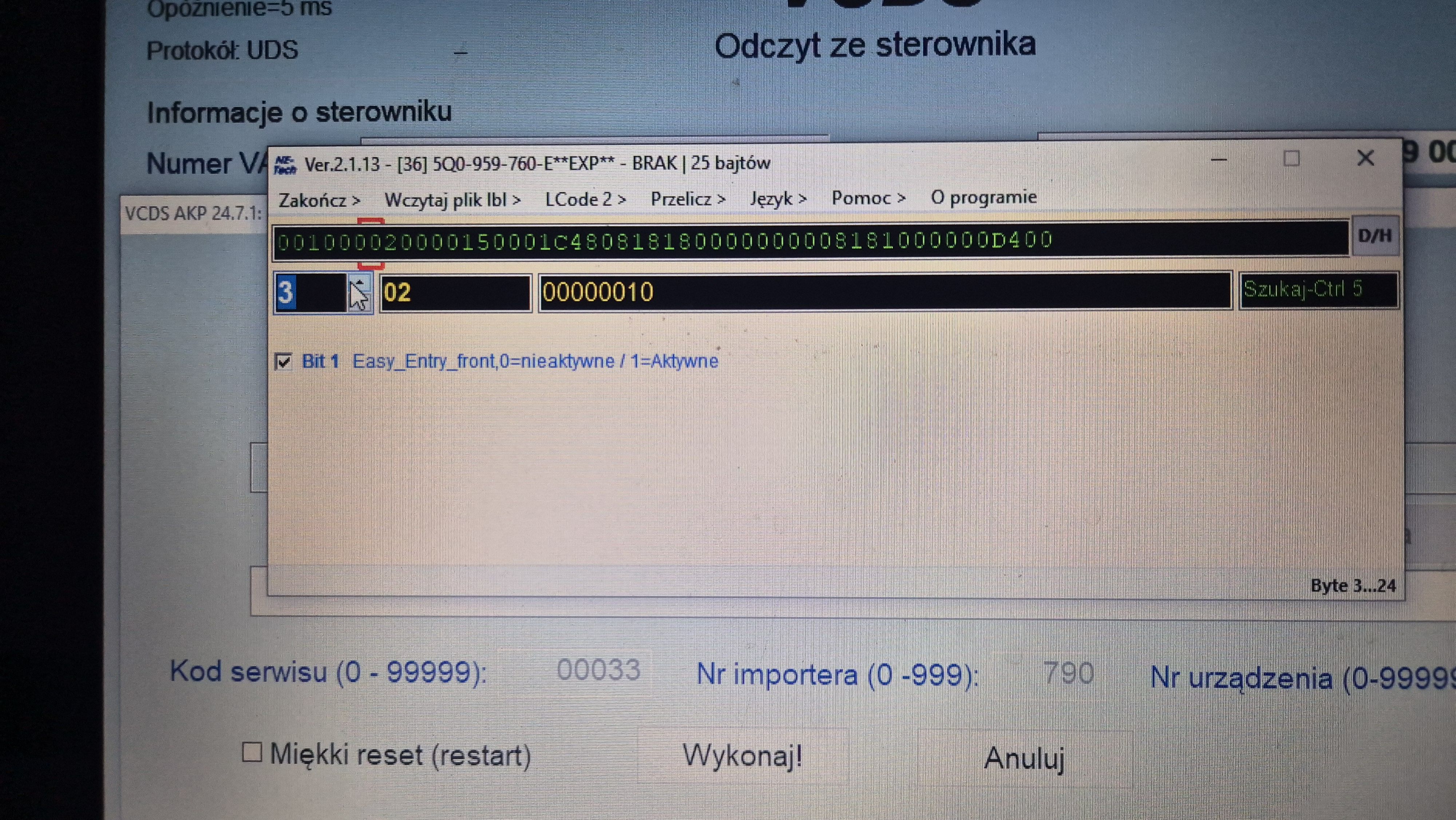

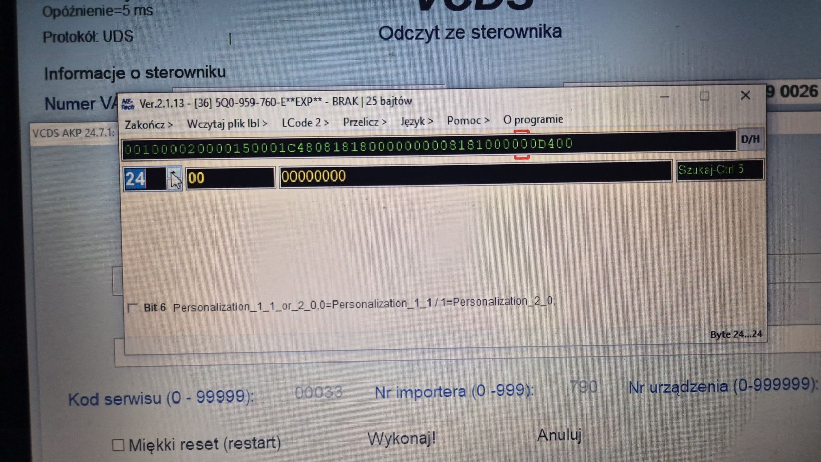

A jak odznaczysz kodowania w sterowniku pasażera?
Juz ogarnalem, trzeba bylo zaznaczyc opcje kluczyka kierowcy. Odznaczyla sie przy kodowowaniu tego co podales. Dzieki jeszcze raz. ?

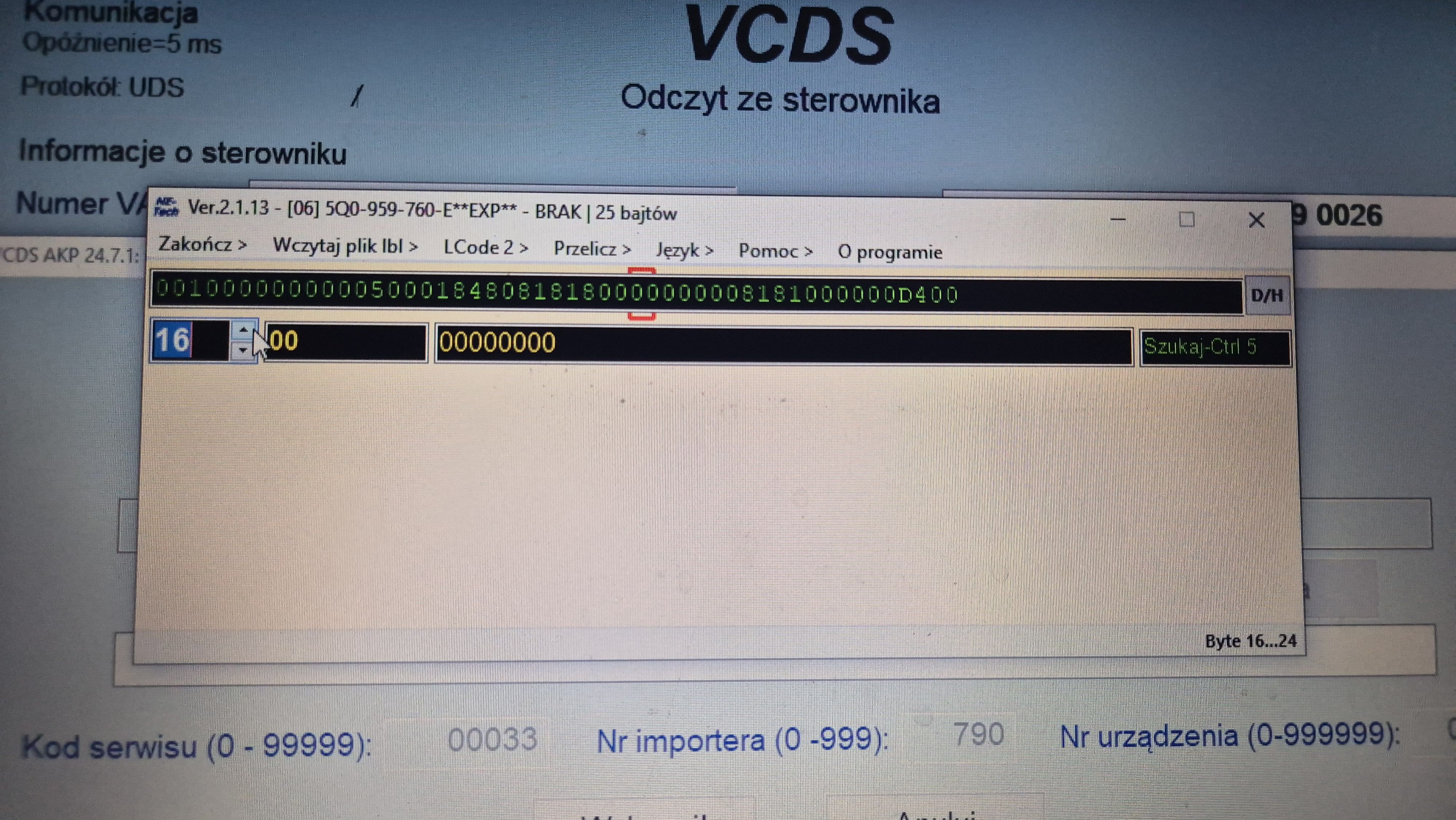

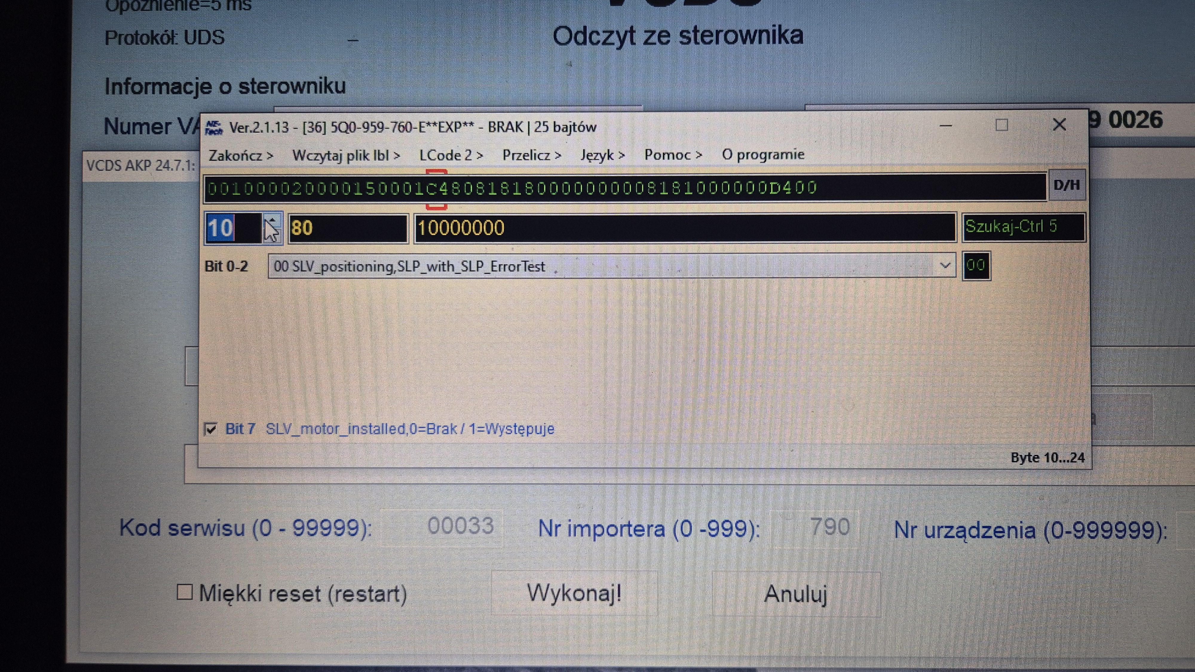

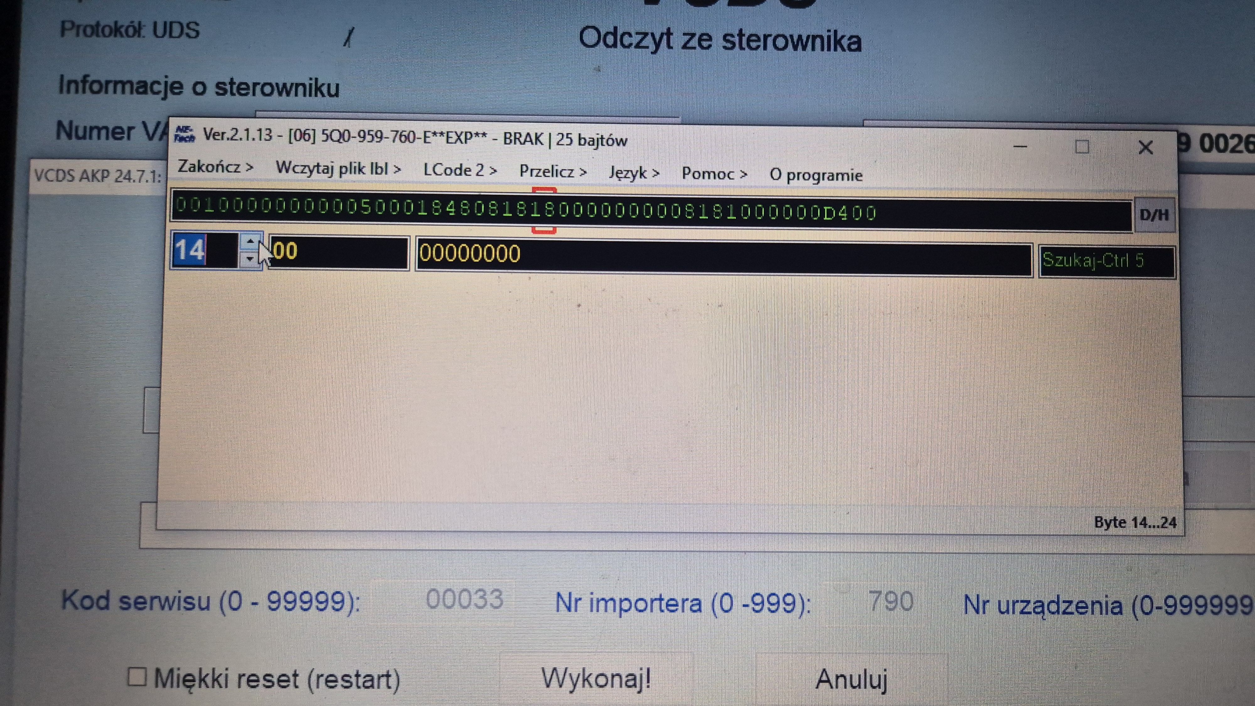

@Muskel1 Tak jak pisalem wczesniej duzo opcji jest bez opisu... Wersja vcds aktualna i lipa. Ciekawe co tam sie kryje jeszcze
Nie wszystkie sterowniki mają kompletnie opisane labele. Zazwyczaj nic tam ciekawego się nie kryje.
