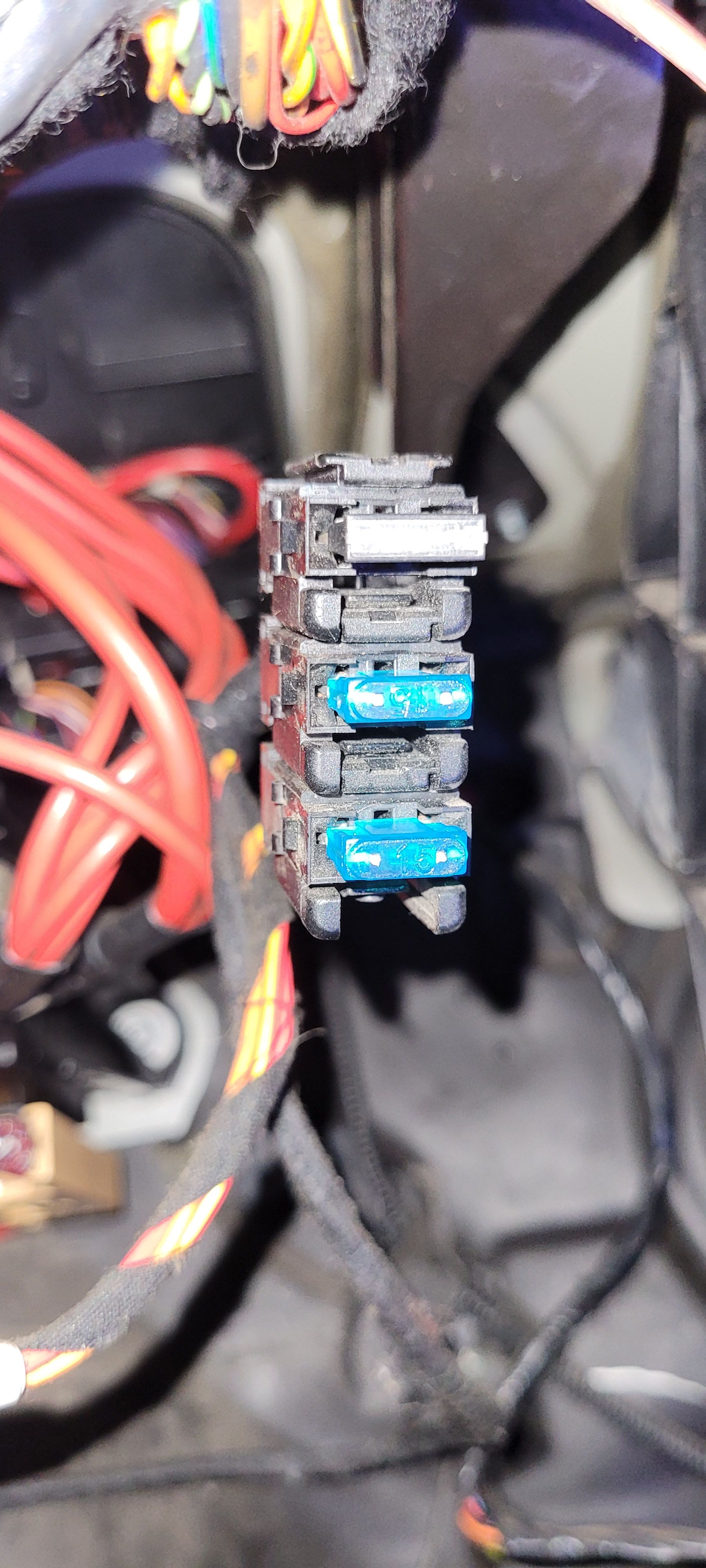

Przekopałem całe auto i znalazłem bezpieczniki od tego gówna(tak tak wiem w pierwszej kolejności ale jak znalazłem bezpieczniki blisko modułu to myślałem że to wszystkie) wsadziłem 15A zamiast 10A bo nie miałem.
Wszystko spoko, ale coś mnie tkneło żeby sprawdzić wszystko i okazuje się że jak włączam długie światła to gaśnie zegar i oświetlenie podsufitki...
Podłącze zaraz drugi akumulator, bo może ten zamontowany ma już dość (długo stał na zapłonie robiłem pomiary)

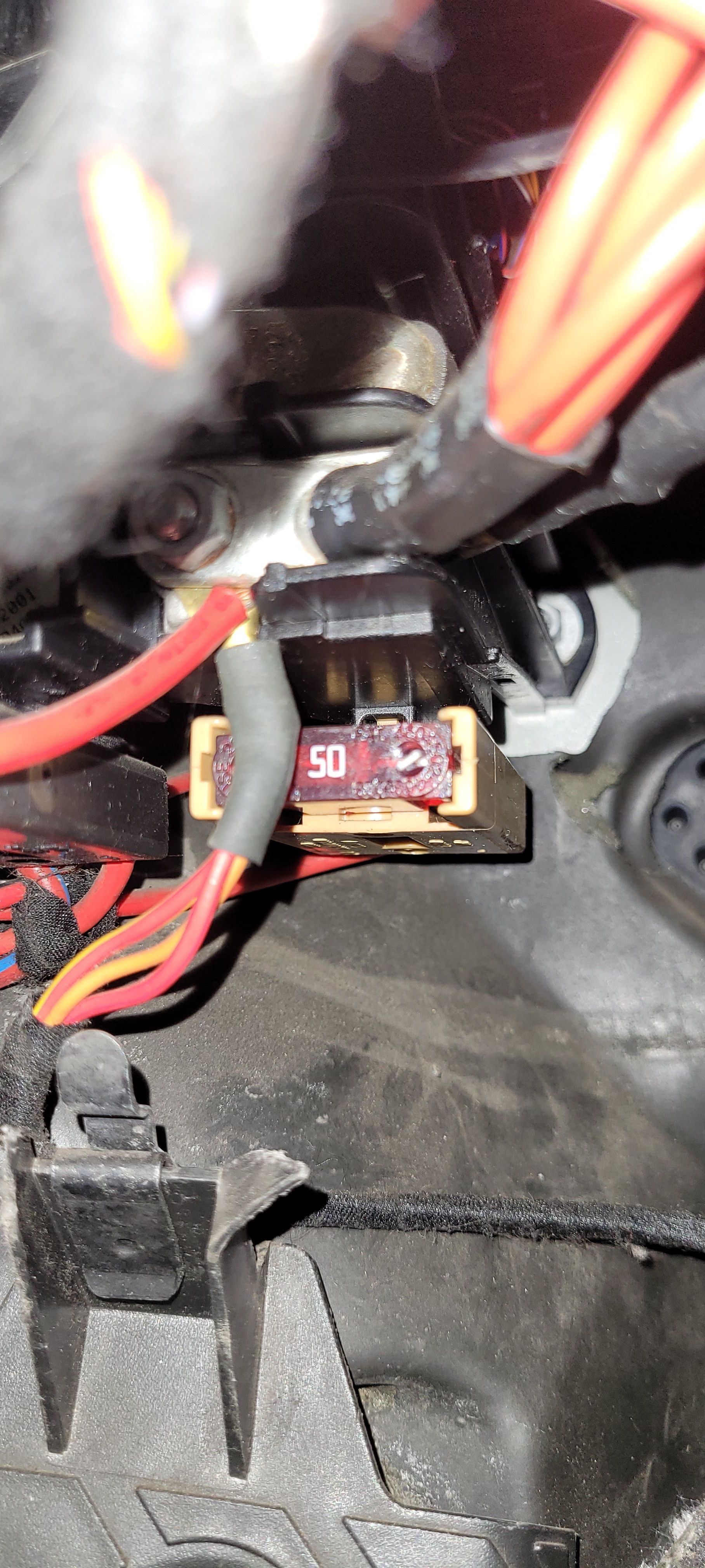

Na zdjęciu podpięcie(3 kable w koszulce) i bezpieczniki.
Rozumiem że jest to połączenie z MCE?
