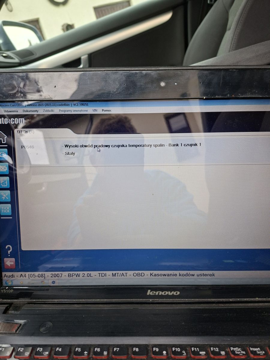

Hej kojarzy ktoś gdzie znajduje sie czujnik temp spalin 1 bank 1  2.0 tdi bpw?
Rozpiąłem wszystkie 3 czujniki od dpf i każdy ma inny błąd
U mnie taki błąd i nie mogę go zlokalizować

w kolektorze wydechowym

Uff dzięki wielkie na każdym jednym mierzyłem rezystencje  i git a nie mogłem zlokalizować wlasnie tego:D
Pojade później na garaż i zmierzę jak będzie lipa zamowie nowy i zobaczymy jutro:D
Dość ze kuna przegryzła mi kabel od czujnika 2 to w trasie skończyłem z zawalonym dpf i auto kleklo :P
Mam nadzieję ze dostęp będzie ok bo do tego Dpf w tym bpw to bez ściągania sanek to chyba nie ma co podchodzic
U góry masz instrukcję jak odkręcić.

Niestety tak kolorowo nie było jak na schemacie :D
Nie szło odkręcić musiałem zdemontować chłodniczka spalin i przy okazji ukręciłem przewod olejowy od Turba :( znowu będzie Mekka żeby go wymienić :D
No i oczywiscie kuna zjadła przewod za silnikiem od czujnika
Dzięki wielkie wszystko gra i buczy :D
