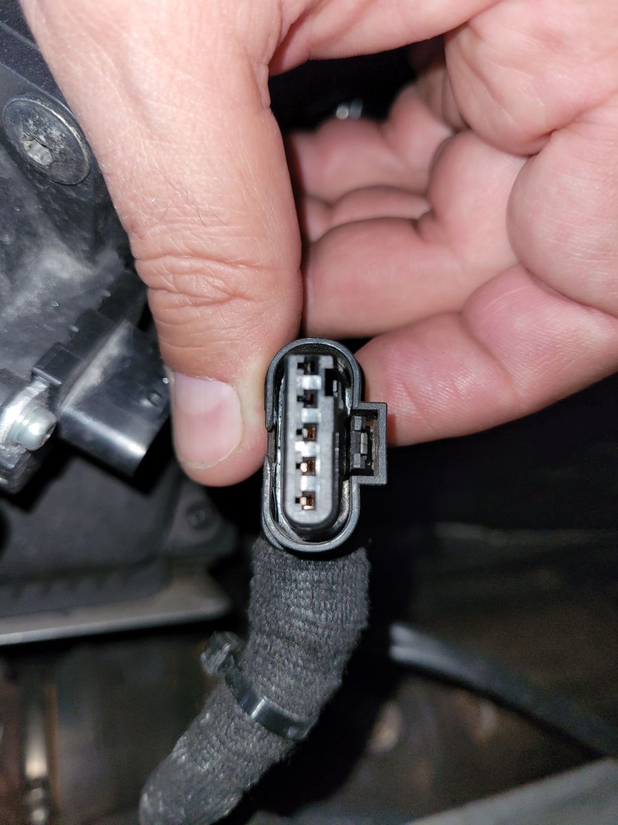

Hej, dochodze do ladu z 2.0 tfsi oznaczenie CAEB i probuje rozgryzc temat wiazki przeplywomierza.
Przeplywka ma 5pin, wtyczka ma 5 pin ALE u mnie dwa piny -> te od gory - sa uciete. Wiazka od wtryskow ma 3 przewody, a powinna miec 5. Ma ktos schemat wiazki silnika / przeplywki do tego silnika?
Rozwiązane przez janusz75
  • Rozwiązanie
jeśli chodzi o wiązkę do przepływomierza to w silniku TFSI ten który Ty masz, fabrycznie zostały wykorzystane tylko trzy przewody...
dwa od czujnika temperatury są wolne... więc tutaj masz Ok...
"Wiazka od wtryskow ma 3 przewody, a powinna miec 5."  prześlij zdjęcie o którą wtyczkę i przewody Ci chodzi, bo nie za bardzo wiadomo
o co Waść pyta...
patrzac po ETCE wiazka silnika do tego samochodu powinna miec nr oem 8K1971072FM i z niej wnioskuje, ze do przeplywki idzie wiazka 5 przewodow ALE TYLKO WNIOSKUJE. Jesli mowisz ze ida 3 i jest to prawidlowe, to ide dalej. Najwidoczniej ktos wymienial wczesniej wtyczke i pozostawil dwa przewody uciete bo nie sa jak piszesz - wykorzystywane. Dzieki!
tutaj masz zdjęcie wtyczki z przepływomierza... dwa jak widać są wolne...
