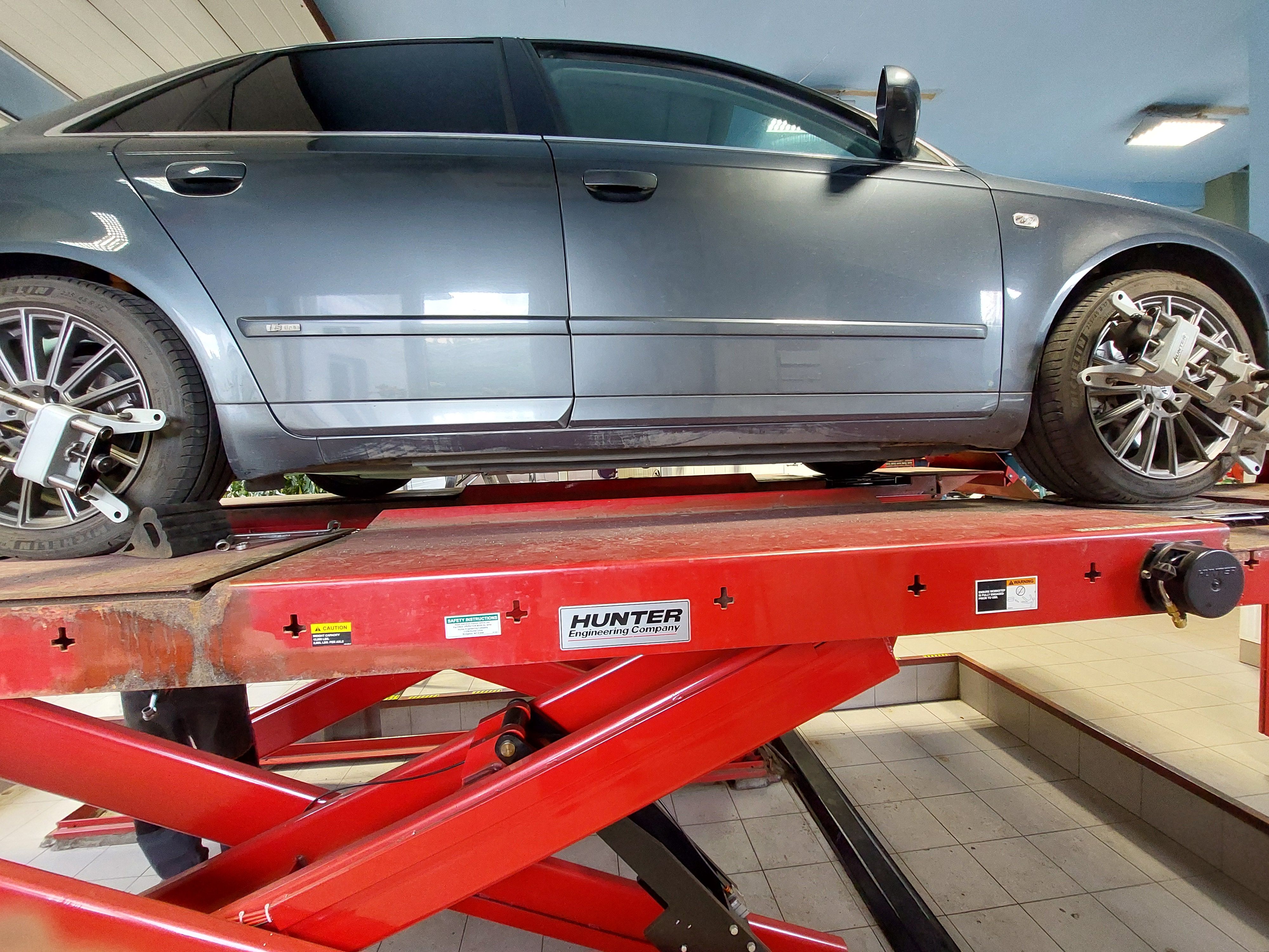

Cześć,
Wymieniłem niedawno zawiesznie w audi a4 b7 sedan 1.8t i auto z przodu siedzi wysoko, mimo prawidłowego doboru sprężyn
Klasy wagowe wg wlepki to:

Sprężyny, które poszły na przód to: Lesjofors klasa 6
na tył: Sachs klasa 9 (+1 wyżej ze względu na LPG)
Mimo wszystko przód stoi wyżej, niż tył.
Doradźcie co można zrobić, by przód siadł niżej. Sprężyny miały być -20mm, a wcale tak wydaje mi się nie siadły.
Co dziwne odległość od ziemi do nadkolka, w obu przypadkach wynosi =65cm

Wszystko nowe.
Poduszki, amory sachsa o obniżonym skoku, wszystkie wahacze przód i tył + końcówki itd.
Tak wygląda obecnie. 20250521_145530.thumb.jpg.0a77122840dcdfb72073f00d65c8cdba.jpg
moze byc problem w samych amortyzatorach
mocowanie talerzyków jest za wysoko
sprawdz ze starymi jak to wyglada
Sprawdziłem. Miejsce na mocowanie amortyzatora jest tylko jedne. Nie da się tego schrzanić.

Porównaj stare amory do nowych. Dev pisał o róznej wysokości talerzyków między nowymi a starymi amorami.
Edytowane przez Rob@k
Aha, no jasne, spoko. Pórównam, gdy będę mieć okazję (pewnie jeszcze w tym tyg). Co, jeśli okaże się, że wysokości talerzyków są inne?
Amortyzatory nowe poszły, na 4 strony. Sachsy, rzekomo do pracy ze sprężynami obniżającymi.
