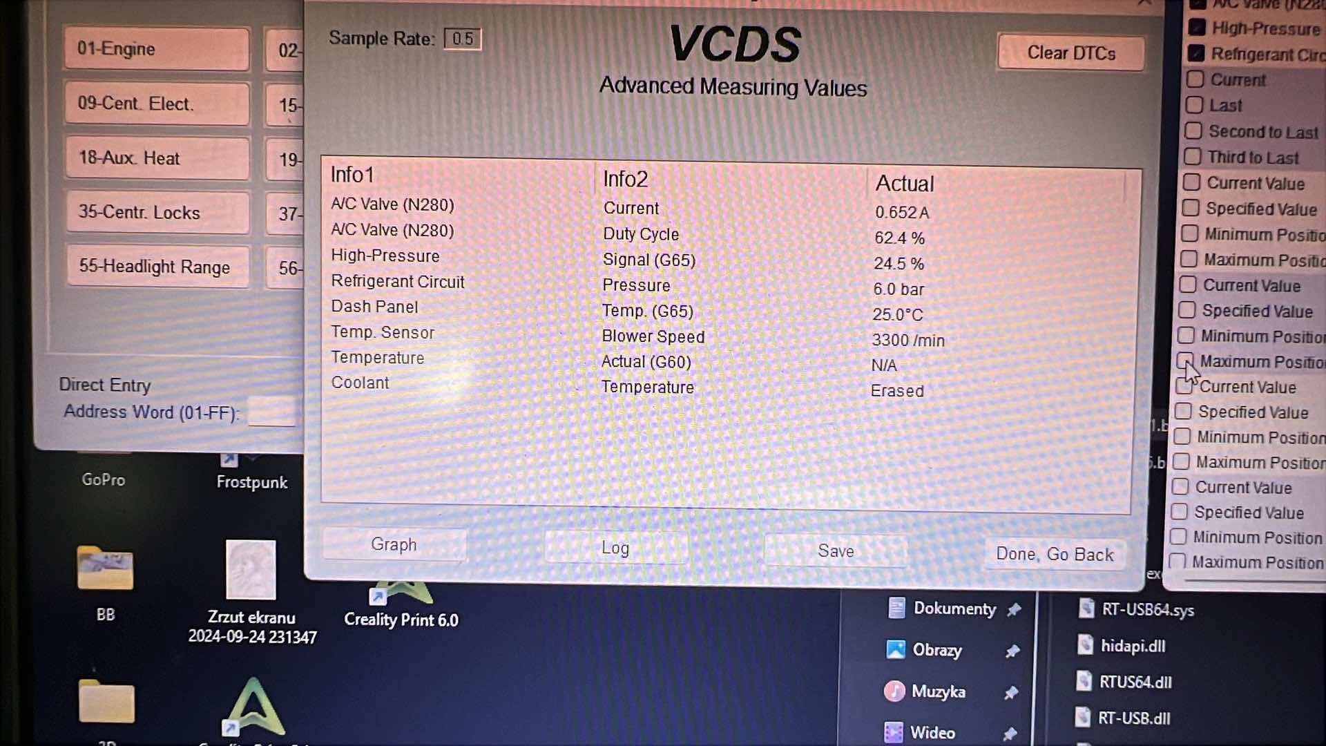

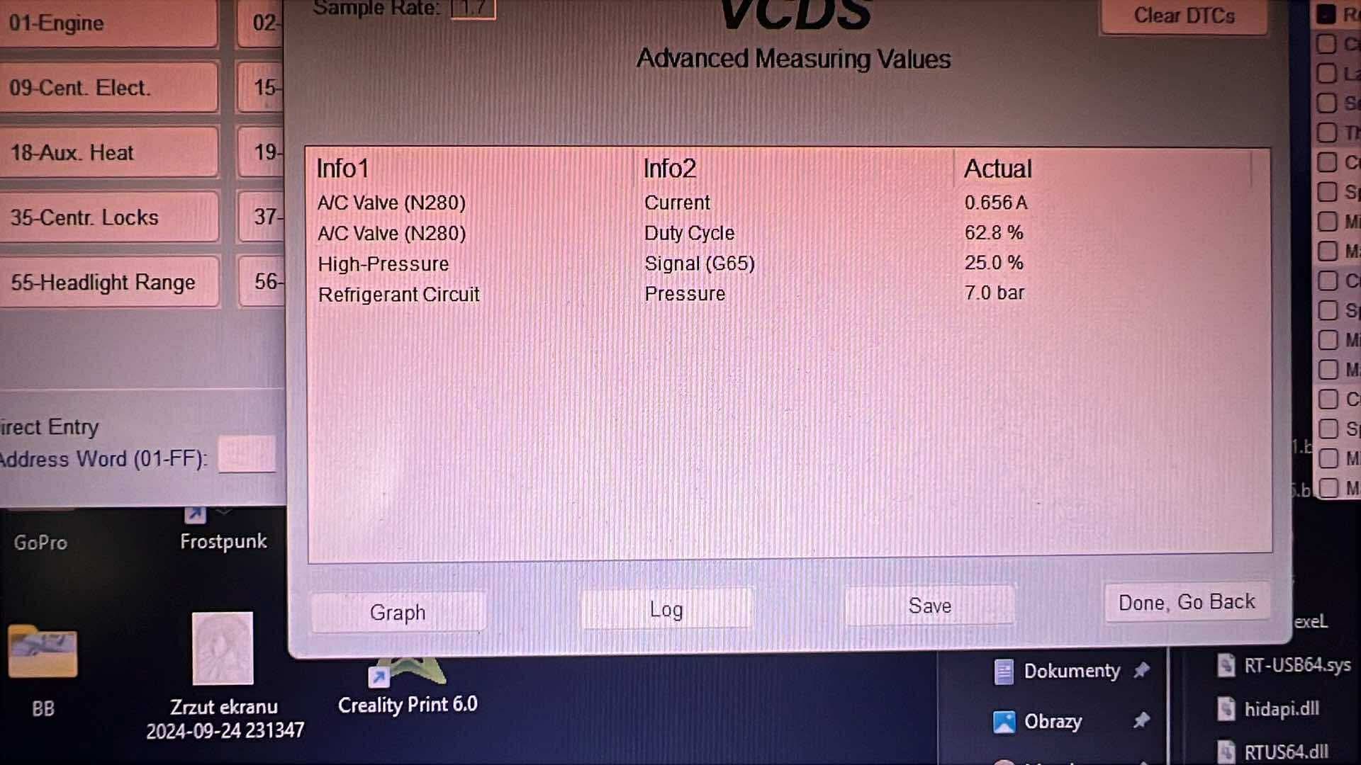

tygrys74 Opublikowano 13 Lipca Autor Opublikowano 13 Lipca W dniu 14.06.2025 o 14:20, Muskel1 napisał(a): Jak klima nie działa to wentylator też się nie będzie załączał, bo po co. Jeszcze raz dostałem się do czujnika wyczyściłem styki i teraz błąd nie występuje a klima nie działa w vag weszłam i czy po tych parametrach jest coś nie tak
Muskel1 Opublikowano 13 Lipca Opublikowano 13 Lipca Zawór pracuje, ciśnienie wydaje mi się trochę za niskie. Albo brak czynnika albo kompressor uwalony.
tygrys74 Opublikowano 14 Lipca Autor Opublikowano 14 Lipca W dniu 13.07.2025 o 18:12, Muskel1 napisał(a): Zawór pracuje, ciśnienie wydaje mi się trochę za niskie. Albo brak czynnika albo kompressor uwalony. Jak sprawdzić czy to wina kompresora Czynnik byłem sprawdzać na stacji i powiedział że jest ok
