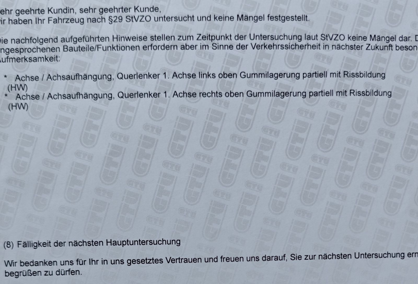

Hej pamiętam że mieszkasz w De. Pytanie do Ciebie, dziś odebrałem Audi a4 b9 z odnowionym tüv, informacja mowi o konieczności wymiany gumy  wahacza, ale do końca nie znam się które to będą. Orientujesz się ile zapłacę za to w De? Dodaje zdjęcie z tuv

Znana usterka w B9. Trzeba gumy wymienić. Też już wymieniałem w ASO.
https://a4-klub.pl/topic/497718-tuleja-lub-sworzeń-wahacza-czyli-popularna-usterka-w-audi-a4-b9/

dzis odwiedzilem jeden z zakladow w ktorym robia vw, audi , pokazalem karte z tuw Pan popatrzyl i mowi ze to samochod na min 8 h trzeba zostawiac i koszt samej naprawy okolo 1000 euro lub 1500, ze tam jakas sruba jest dluga i duzo roboty.. nie znam sie a po drugie moj niemiecki jest na B1, wiec mowie ze przemysle, Tu pytanie tyle sie placi za wymiane tych gum? czy to moze jemu o cale zawieszenie chodzilo?
Absolutnie nie. Masz w moim linku pokazany rachunek z ASO.
W 2021r. płaciłem w ASO 197€.
Jedź do ASO i tam Ci pewnie za 250€ wymienią.
1000-1500€ :grin: dobrze ich porąbało...
to bylo aso wlasnie, pewnie im chodzi ze jak ta sruba nie wyjdzie to takie koszty, a moze oni maja w zwyczaju wymiany wszytskich wahaczy ze taka cena;/
Jedź do innego.
