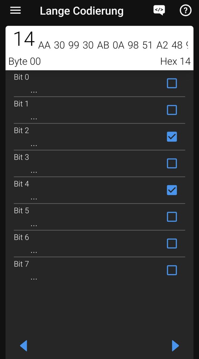

Witam morze ktos mi powiedziec dlaczego w obdeleven pro wchodzac w abs w dlugie codowanie zeby zakodowac autohold niema nic ?? ( Brak dostępnych pozycji dla tej opcji)

Muskel1  chcialem zamontowac aha ale niewiem dlaczego tak sie dzieje. Pierwsze kodowañe zatwierdzone ale w module 3  , pisze.  Brak dostępnych pozycji dla tej opcji.. poprostu wchodze w modul 3 nastepnie wchodze w dlugie kodowañe y tam jest pusto y pisze to ,,Brak dostępnych pozycji dla tej opcji,,

Bo w sterowniku 03 poszczególne bity nie są opisane.
Ale tam niema nic. Wtakim razie jak moge zakodowac ten modul jesli go niema ??
Są kodowania. Coś źle robisz.
Koduje z twojego opisu w sterowniku 9 wrzystko ok moge kodowac  ale w sterowniku 3 brakes wchodze tam wpisije kod  y wchodze w dlugie kodowañe iniema nic jak na zdjeciu. A y to wrzystko z obdeleven.
Coś źle robisz. U mnie w OBD11 są kodowania w sterowniku 03.
Umnie w dlugim kodowañu nic niema jutro ustawie jezyk Polski y wysle zdjecia

Naciśnij na te cyferki wyskoczy kodowanie
Witam dzisiaj moglem zakodowac ( wpisywalem pojedyñcze y kodowalem wpisujac jeden i pusniej drugi akceptuje )wrzystko ale wywala mi blad y na desce niema zielonej ikonki z aha . Tesz jak zakoduje to mi daje blad w audi adaptive light . Czy cos robie nietak ? A morze kable co ida do centrali wpielem odwrotnie ??
