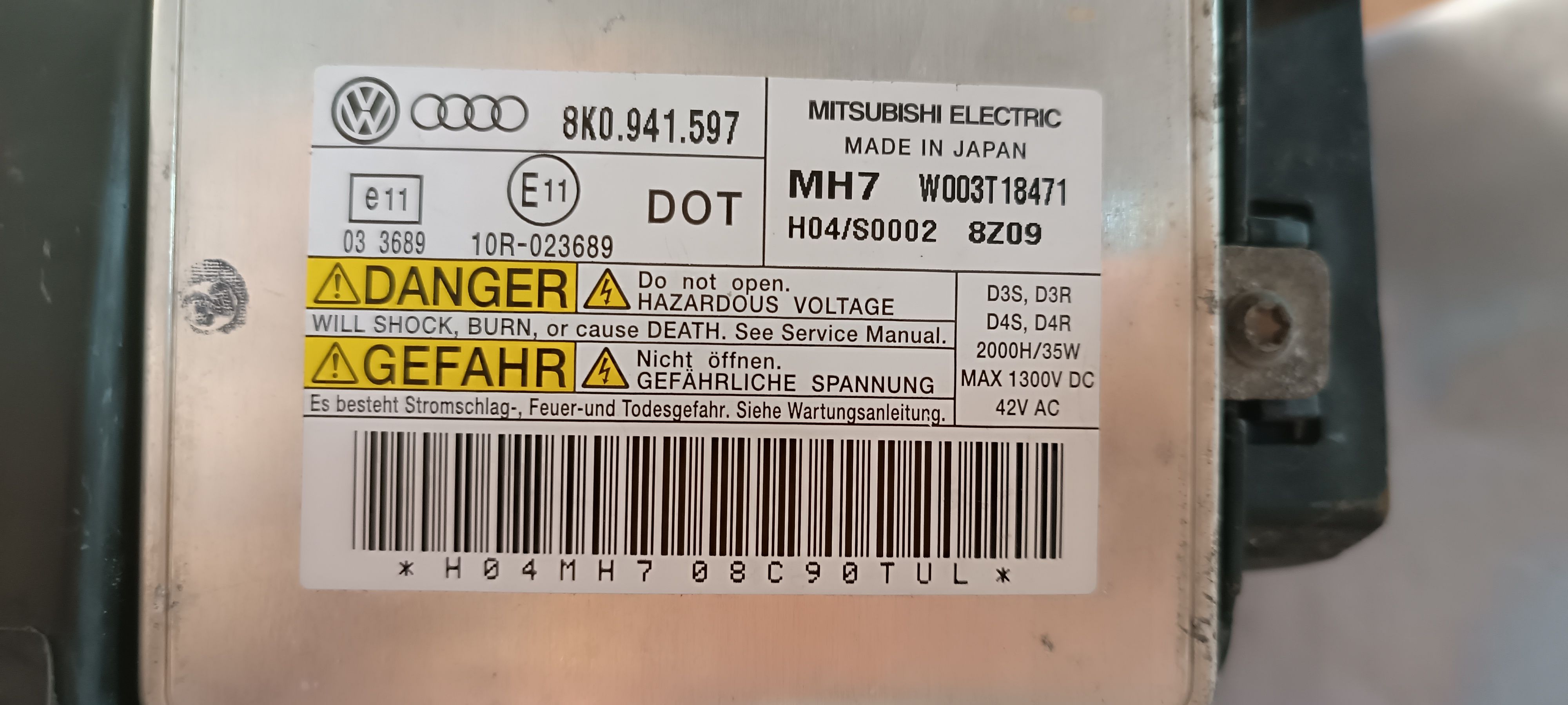

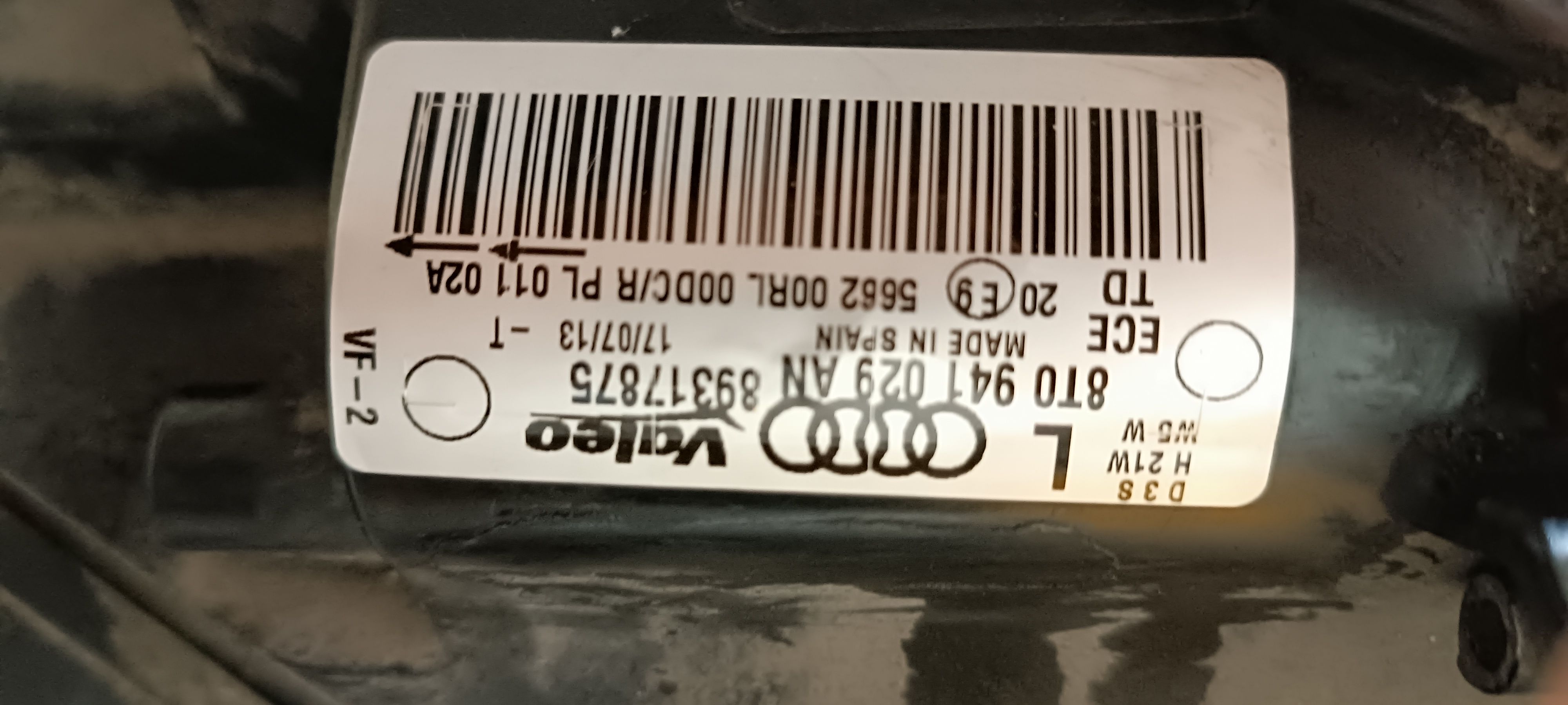

Prosiłem o wrzucenie naklejki z widocznym numerem części lampy.
W dniu 12.07.2025 o 10:35, Muskel1 napisał(a):
Nie to. Biała naklejka na obudowie lampy (zaznaczona na czerwono). W tym celu musisz wymontować lampę.

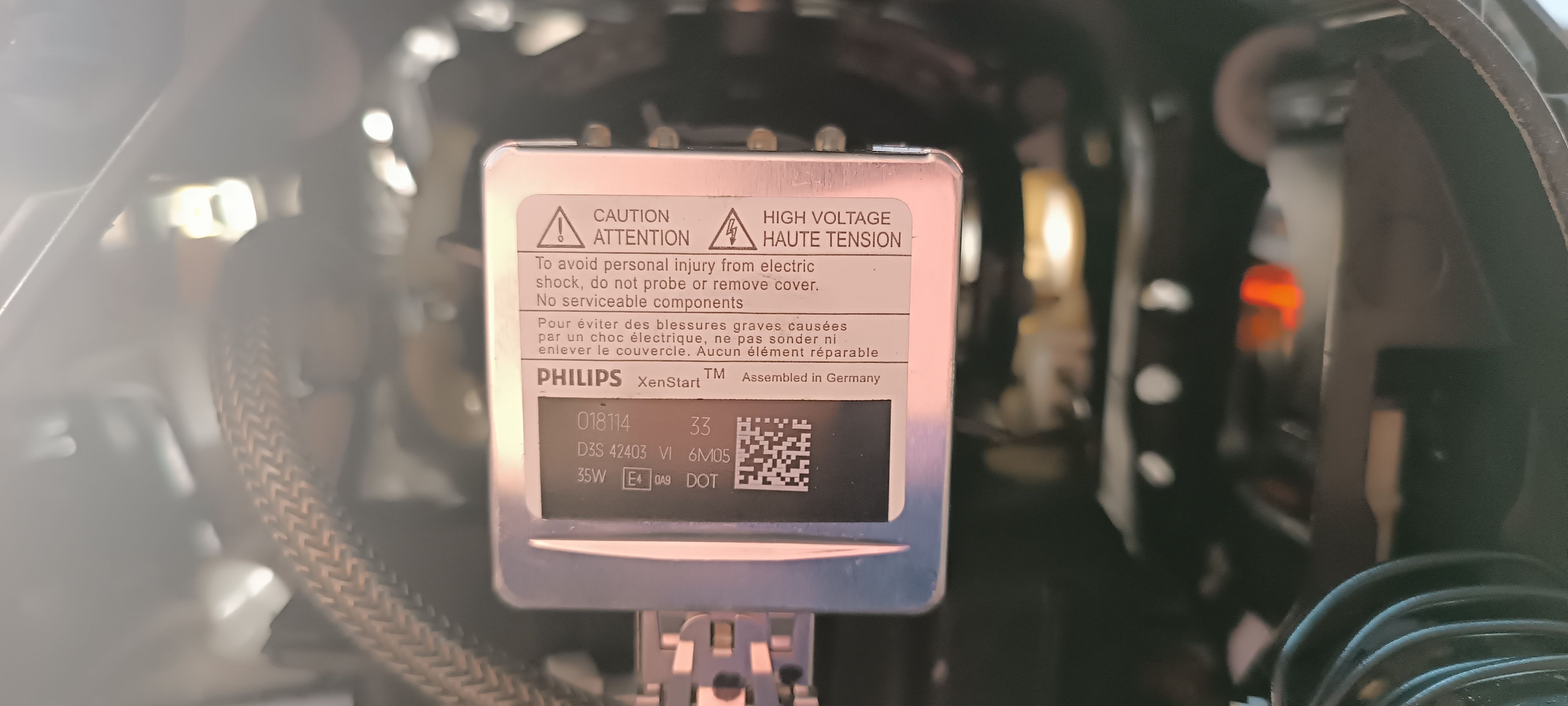

Albo zrób fotkę wewnątrz lampy po otwarciu tylnego dekielka (zaznaczony na zielono).

Ok. Numer lampy wskazuje na to, że jest to lampa xenon skrętny. Masz zamontowany także żarnik, więc jest to bi-xenon skrętny.
Żarówka, o krórą pytałeś w pierwszym poście, (ta która nie świeci), to żarówka do światła postojowego. W tych lampach nie ma funkcji doświetlania zakrętów.
