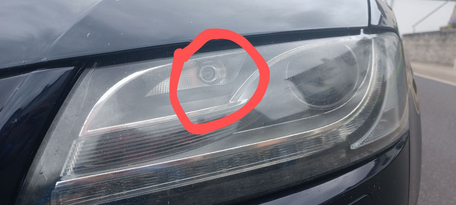

Jak włączyć światło w reflektorze Audi A5 8T i za co ono odpowiada?
Rozwiązane przez Muskel1
Przejdź do rozwiązania
Kierunkowskaz.
3 minuty temu, Muskel1 napisał(a):
Kierunkowskaz.
Kierunkowskaz jest na rancie lampy i on świeci
Doświetlenie zakrętów?
pokaż jak lampa świeci, może to do jazdy dziennej a żarówka spalona?
włącz światła i skręć kierownicą na maxa zobacz czy sie nie włączą jako doświetlanie zakrętów
Edytowane przez RALF76
W tym celu przełącznik musi być ustawiony w pozycji Auto, dopiero po zmroku gdy czujnik zmierzchu uruchomi Xenony doświetlanie zakrętów działa przy skręcie lub altywowaniu kierunkowskatu.
Właśnie po zmroku nie włącza się doświetlanie zakrętów przy skręcaniu . I pytanie czy można to włączyć w komputerze samochodu ? Jeśli tak to jak.
Nie włącza się nic przy skręcie kierownica . Sprawdzane było w nocy .
Żarówki były zmieniane.
Błędów na komputerze też nie wyłapuje. Może doświetlanie zakrętów były wykodowane i dlatego błędu nie pokazuje ? Pytanie jak to sprawdzić ? Bo przeglądu przez to auto nie przeszło. A dotychczasowi mechanicy rozkładają ręce
Możliwe aczkolwiek było próbowane i wymieniane żarówki i nadal nie świeci
Dlaczego nie przeszło?
Stwierdził że światło doświetlania zakrętów nie działa i nie podbije przeglądu .

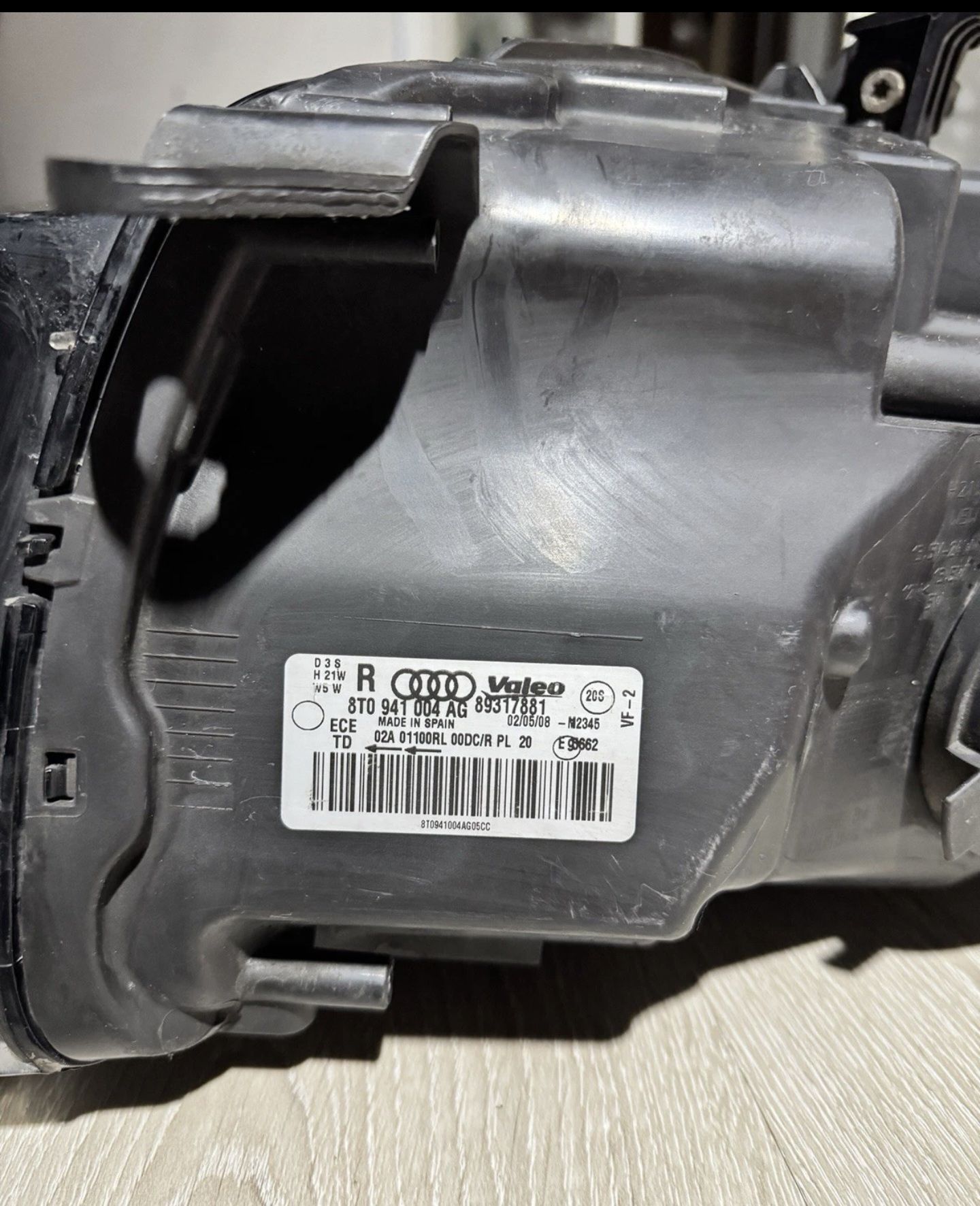

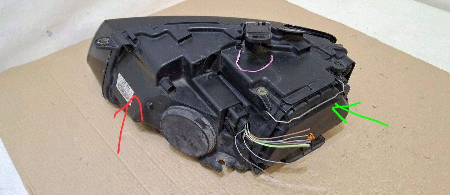

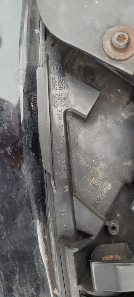

Prosiłem o wrzucenie naklejki z widocznym numerem części lampy.
Nie to. Biała naklejka na obudowie lampy (zaznaczona na czerwono). W tym celu musisz wymontować lampę.
Albo zrób fotkę wewnątrz lampy po otwarciu tylnego dekielka (zaznaczony na zielono).
