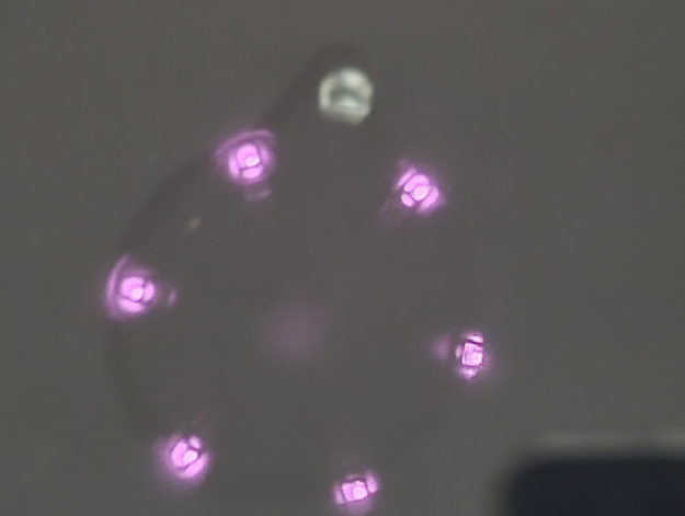

Jaki masz telefon ? iOS czy Android?
Android
Ok, to dobrze. Pytam bo musisz zrobić zdjęcie i wrzucić je tutaj, a wcześniejsze telefony iOS (nie wiem jak aktualnie), miały filtr podczerwieni i na zdjęciu nie byłoby to widoczne.
Idź do auta, włącz zapłon, ustaw manetkę wycieraczek w pozycji "Auto", następnie zrób fotkę czujnika deszczu na szybie (z zewnątrz). Na zdjęciu powinny być widoczne świecące się diody podczerwieni od czujnika deszczu.

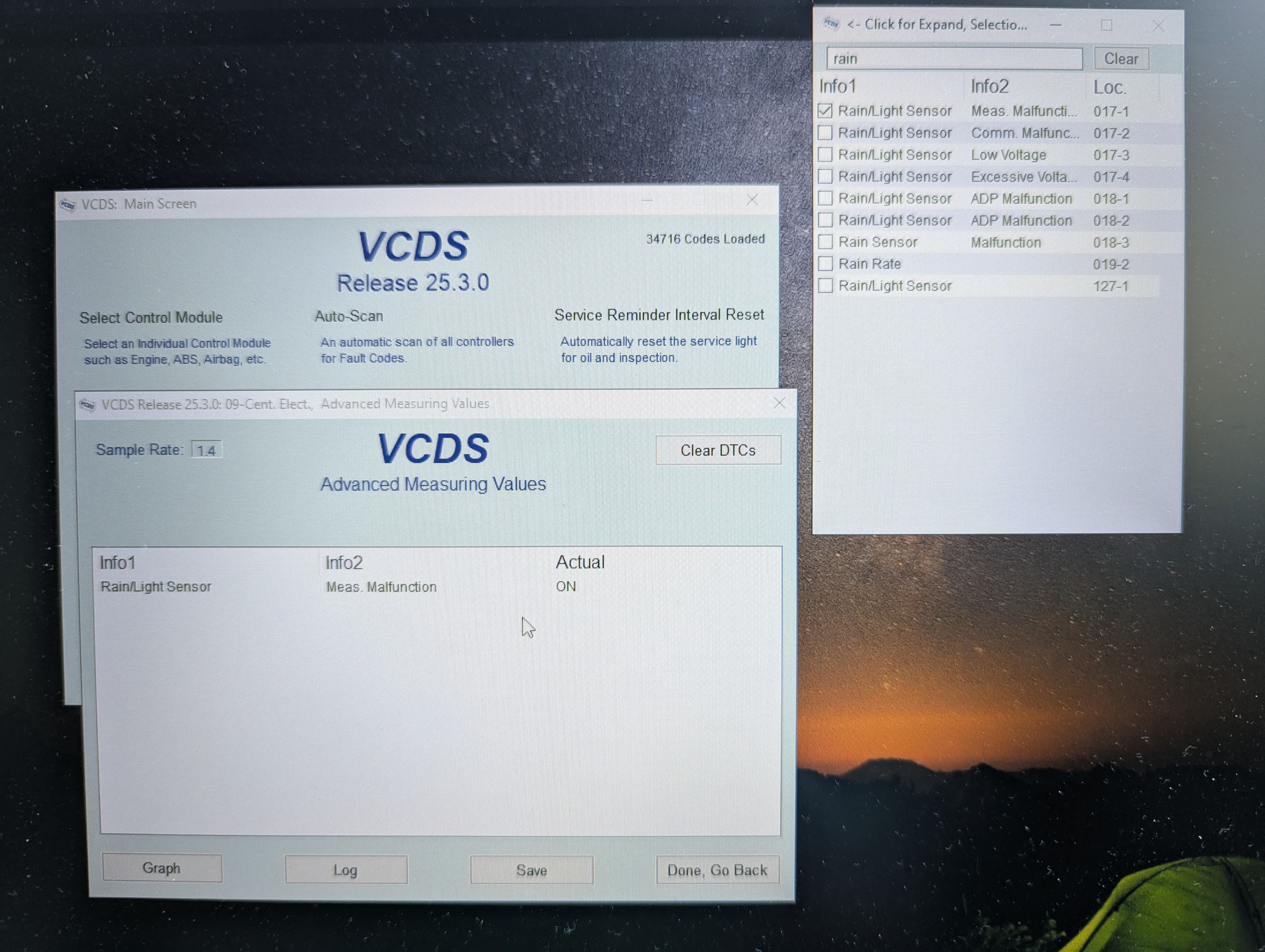

Patrzyłem kamerą to chyba nic się nie świeci, grzebiąc trochę więcej w VCDS znalazłem coś takiego, chyba można stwierdzić że czujnik deszczu padł? Albo połączenie do czujnika padło.PXL_20250714_132042609.thumb.jpg.f578874d6f3f584ac83a4c101197464b.jpg
Wrzuć zdjęcie jw.
  • Rozwiązanie
Albo czujnik uwalony albo wiązka do niego.
