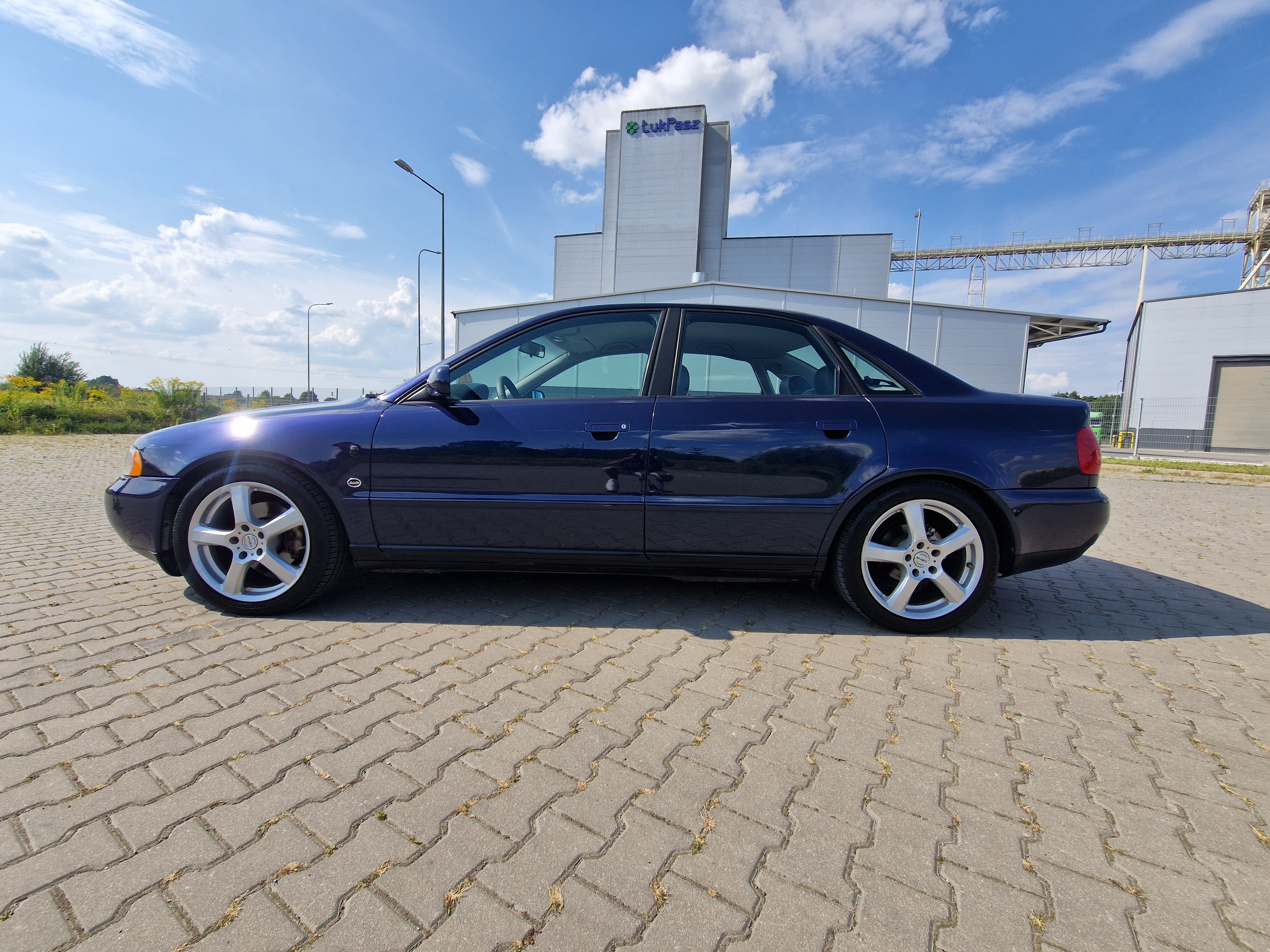

Wysooky Opublikowano 6 godzin temu Opublikowano 6 godzin temu (edytowane) Panowie, czy ktoś może doradzić jakie sprężyny obniżające kupić do audi A4 B5 1996r. 1.8 T (LZ5T) quattro sedan. Oczywiście w przystępnej cenie:) Edytowane 6 godzin temu przez Wysooky
Wysooky Opublikowano 5 godzin temu Autor Opublikowano 5 godzin temu Czy po założeniu Eibach Pro Kit uzyskam taki efekt jak mam obecnie?
Hugo Opublikowano 5 godzin temu Opublikowano 5 godzin temu 4 minuty temu, Wysooky napisał(a): Czy po założeniu Eibach Pro Kit uzyskam taki efekt jak mam obecnie? Nie mam pojęcia co masz teraz wrzucone. Pro Kit obniża o 30mm względem kozy czyli 1BA.
