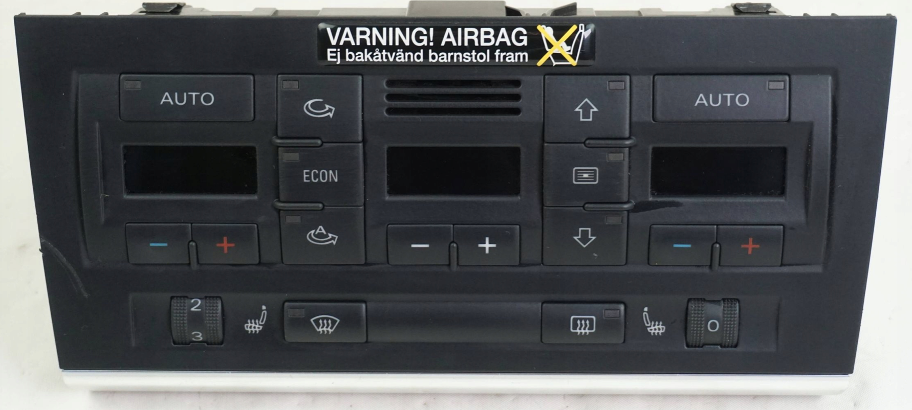

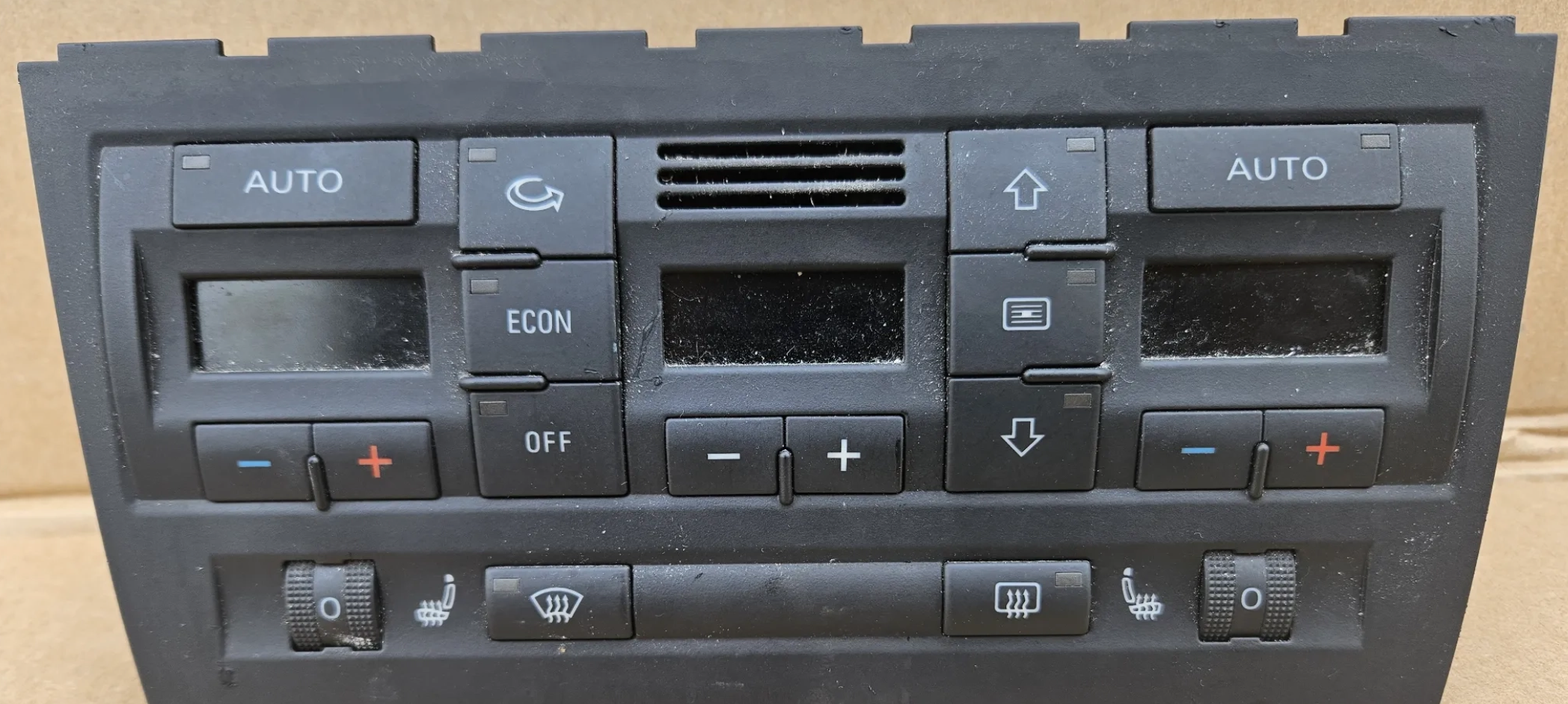

ArmiDali Opublikowano 7 Sierpnia Opublikowano 7 Sierpnia Planuje wymienić panel klimatyzacji w swoim aucie na obsługujący czujnik jakości powietrza. W samochodzie mam wersję 1 DIN 8E0 820 043 AK (grzane fotele). Według internetowe Etki dla samochodu w roczniku 2005 z VIN: WAUZZZ8E45A528673 powinna być 8E0 820 043 BK albo 8E0 820 043 BP. Bazując na wątku: wersja panelu, której szukam to 8E0 820 043 BP. W jedynym dostępnym na Allegro egzemplarzu brakuje dwóch przycisków a to kłopotliwe bo po ich przełożeniu zostanę z niekompletną klimatyzacją z końcówką AK, którą trudno będzie sprzedać. Trafiłem na aukcję: allegro.pl ALLEGRO.PL na której jest oferowany panel 8E0 820 043 AP wyglądający na 1 DIN. To oznaczenie nie występuje dla mojego egzemplarza B7 (VIN: 8E-5-400 001>>). Nie mam ogrzewanej tylnej kanapy ale wydaje mi się, że to wersja z końcówką BK może ją obsługiwać. Czy panel (…) AP da się zamontować w moim aucie i cieszyć się obsługą czujnika jakości powietrza i działającym ogrzewaniem tylnej szyby?
P.Wiśnia Opublikowano 7 Sierpnia Opublikowano 7 Sierpnia Możesz kupić climatronic z czujnikiem pod 2 din i przełożyć samą ramkę.
ArmiDali Opublikowano 10 Sierpnia Autor Opublikowano 10 Sierpnia Jeśli mowa o koszu 2DIN konsola 8E0858005F to dwukrotnie zwiększy mi to koszty modyfikacji a w kokpicie będę miał otwór 1DIN do zagospodarowania. Póki co nie mam pomysłu co sensownego mogłoby do niego trafić. Optymalny byłby wyświetlacz od interfejsu diagnostycznego ale nie trafiłem na gotowe rozwiązanie. Czy dobrze kombinuję, że panele 1DIN są z grubsza gładkie na górze i mają chromowaną listwę na dole. Natomiast panele 2 DIN mają na górze charakterystyczne ząbki.
