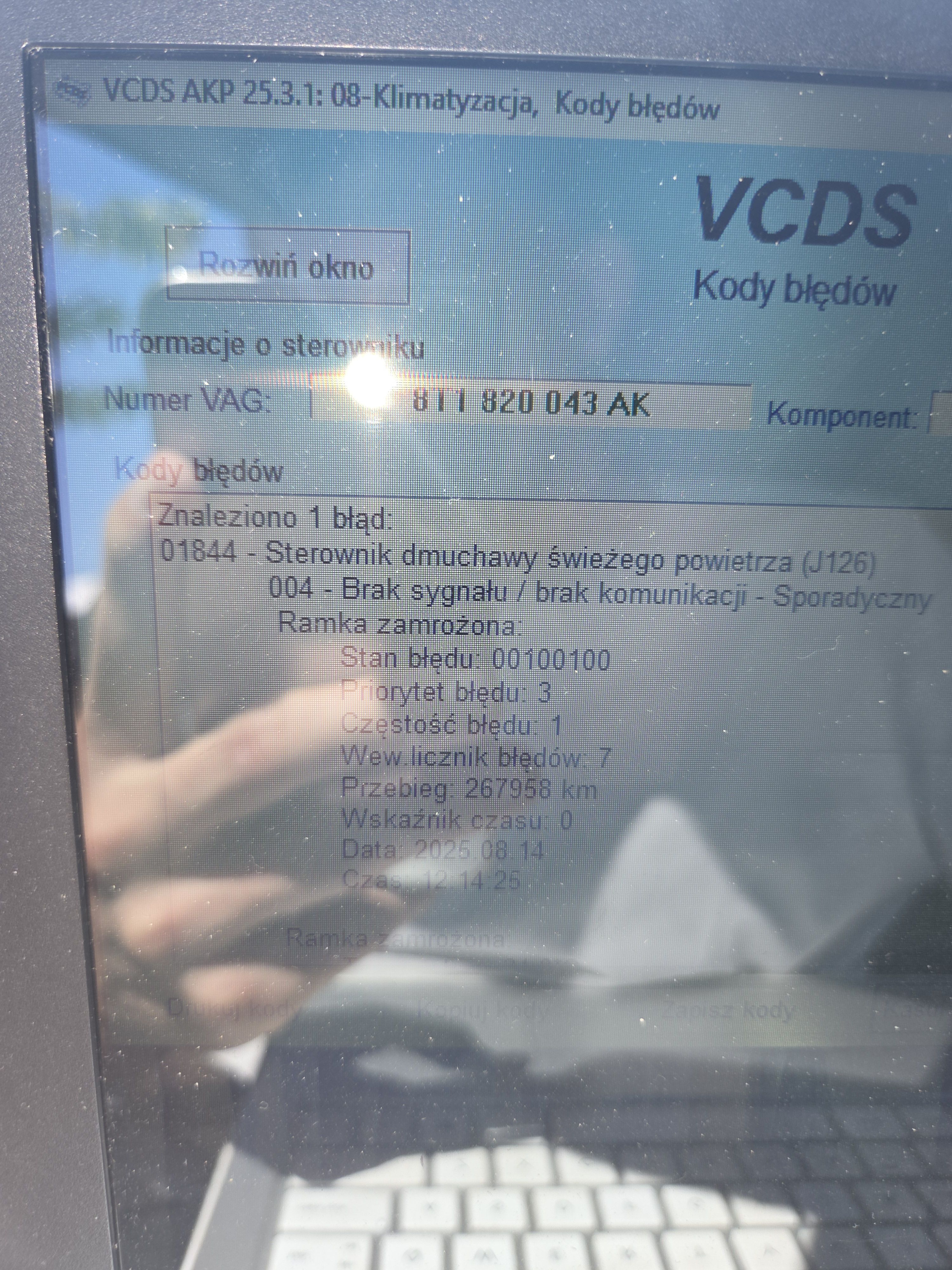

Witam. Mam problem z nawiewem, dziala ale jest problem ze sterowaniem. Jak odpali to działa na jednym biegu np. Na 7 i nie da się przyspieszyc ani nic zrobic. Wymieniłem dmuchawe i rezystor dmuchawy ale dalej jest ten problem. Cały czas pojawia się błąd 01844. Kupiłem panel klimatronika ale nie moge go wymienić bo jest ochrona komponentu i po wymianie miga OFF i nic nie moge zalogować tym zrobic. Proszę o pomoc bo nie chcem oddawać auta do wymieniaczy i zapłacić za (chyba będzie działać).

Wrzucamy zawsze pełny auto-scan,  a nie kody błędów, zdjęcia czy wycinki.
Sorki nie wiedziałem jestem tu nowy. Będę pamiętać na przyszłość.
